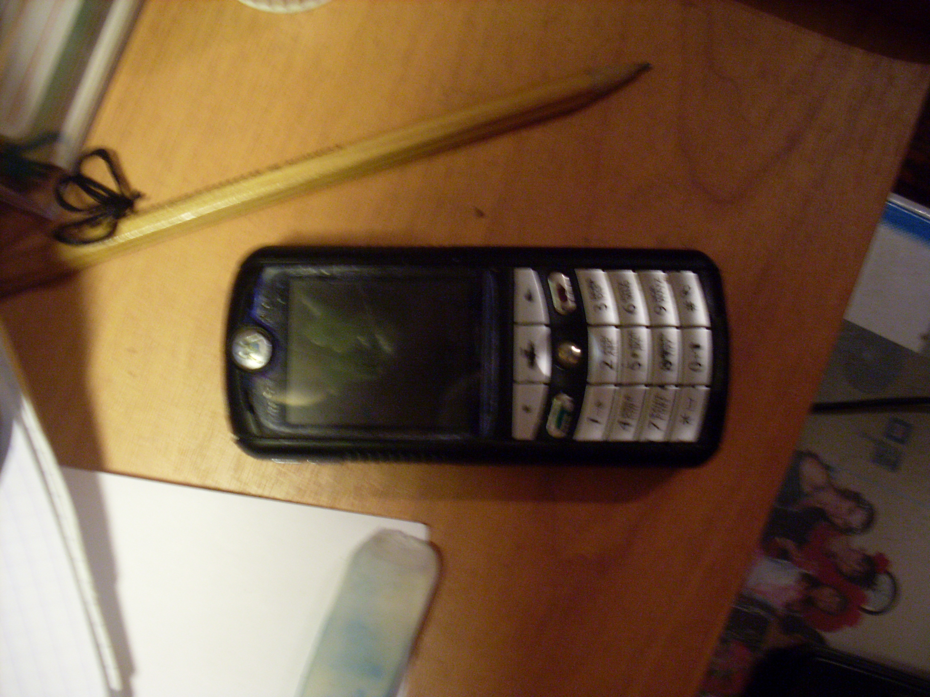

Если треснула или потерлась экранная защитная пластмасска!
Берем коробку из под диска (CD-DVD), прижимаем старое стеклышко и начинаем отмечать левые и правые стороны концелярским ножом!
Потом надламываем по краям пластмасску и выровняем напильником или наждачкой!
После проделываем эту операцию со всеми остальными краями!
Теперь берем и начинаем аккуратно вырезать стеклышко сверху!
Там надо будет пилить напильником или наждачкой!
Не забудьте наклеить наше стеклышко на резиновый клей!
Ну и все вроде!
Сам так делал!!!
Вот что у меня получилось!

Фото есть? Сложно это представить.

motorolaz
сообщение 30.11.2008, 15:37
Регистрация: 29.5.2007
Пользователь №: 136 430
Выложил в шапку фотку!
