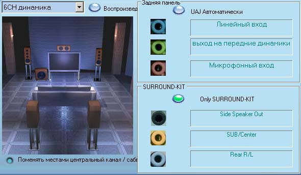

что значит как может быть? интересно сколько гнезд на материнской плате? не говорю про варианты подороже а те которые подешевле.. там только 3 гнезда и спокойно подключается система 5.1..
Изображение Изображение
на картинке написано четко саб с центром, пара тыловых колонок и фронт..
пысы. только не надо нести здесь ахинею про галимое звучание встроенной звуковой карты, позолоченые провода, внешние звуковухи за 100$!!! вопрос сейчас в том почему не работает данная система..
идем по ссылке сюда смотрим.. написано что чтото там поддерживается 5.1 кликаем смотрим что означают эти значки http://www.dolby.com/promo/acer/index.html
после всего этого посещаем один из фанатских форумов ACER скачиваем то что тебе необходимо вычищаем сначала систему от старой дряни и методом подбора от нового драйвера к старому пробуем все возможные.. НЕЗАБЫВАЙ ПРО ПАТЧ!!
http://acerfans.ru/drivers/113-ustanovka-d...windows-xp.html
