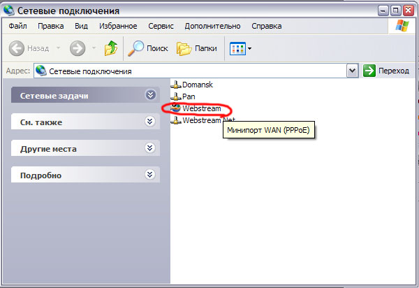

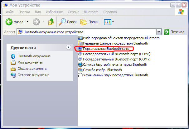

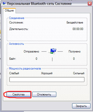

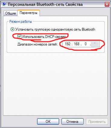

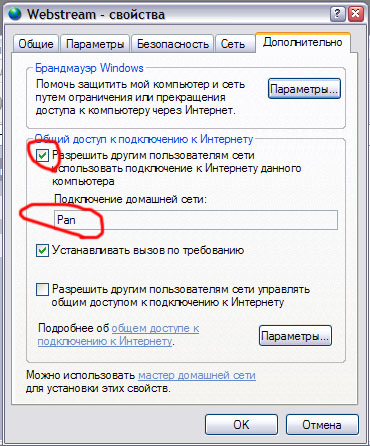

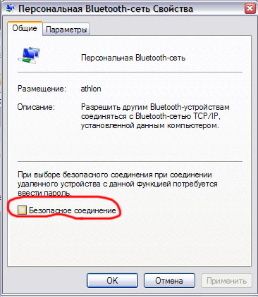

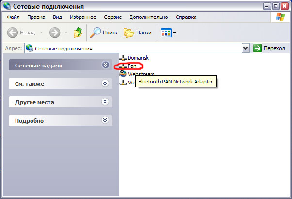

Вот как я делаю, в итоге ничего не выходит, что может быть не так?
1). Bluetooth-окружение\Моё устройство и захожу в Персональная Bluetooth-сеть
2). Жумкаю на свойства
3). Убираю галочку "безопасное соединение" и перехожу на вкладку параметры
4). Там ставлю галочку "Использовать DHCP-сервер", а в диапазон номеров сетей ввожу "192.168.0.*"
5). Далее захожу в сетевые подключения, Pan - блютуз сеть, Webstream - это подключение к нету
6). Захожу в свойства подключения Webstream и на вкладке "дополнительно" ставлю галочку "Разрешить другим польщователям сети использовать подключение к Интернету данного компьютера", а в поле "Подключение домашней сети:" ввожу Pan
Далее на сотовом создаю подключение с такими параметрами:
Имя профиля: BTiNet
Прокси 1: 127.0.0.1
Порт 1: 80
GPRS APN: 127
Затем запускаю zPand2, он включает блютуз, подгружает модули, затем я выбираю Connectar a Red, он соединяется с сервером, на компе появляется уведомление об этом, затем он запрашивает ip у DHCP, получает ip и выводит на экран, далее появляется надпись что то вроде все ок, я жму на Ocultar, программа сворачивается, я выбираю например Оперу мини и вижу фигу при подключении sad.gif
Кто подскажет что не так с меня +
Chacha_Ivanov
сообщение 30.12.2008, 7:33
Куртуазный Маньерист

Velizariy,
если ты юзаешь мод оперы мини, то ничего не получится. Работает только официальная
