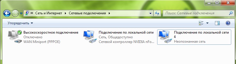

парни кто нибудь смог заставить нормально работать инет на теле через zPand? я не смог,объясняю суть проблемы:
на теле стоит прошивка ПЕ2,ставил zPand через пепе пакет(в теме выкладывали), настроил профиль ,Всё на месте, потом взялся за комп, специально настроил модем в режиме роутера, пробовал и бриджем, настроил комп, установил блюсолеил все дрова, всё , нажимаю connect to server ,ZPand соединяется, всё ип прописывает, потом через 2 минуты отключается от компа, опера не выходит в инет, пару раз получилось зайти в асю, а щас ничего, хочется настроить,но что не так... ОСь W7

Каким чудом у тебя вообще получилось через семёрку выйти? Я устанавливал на ней всё добро, но в сетевых подключениях не было PAN адаптера

dont know , у меня он называется локальное соединение

PS. Сделай пожалуйста скриншот сетевых подключений

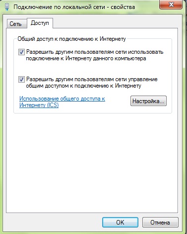

а у меня встроенная опера работает а опера мини и джимм нет sad.gif настраивал по такому скрину http://img44.imageshack.us/i/netbluetooth.jpg/
Все заработало (опера мини и джим) для них создается отдельный профиль :
Profile Name: любои
Proxy 1: 127.0.0.1
Port 1: 80
GPRS APN: 127
Чтобы работала встроенная опера,делаем полный сброс телефона,и не меняем профили в настройках встроенной оперы,тогда она будет работать через bluetooth.
Сообщение отредактировал Sniper2009 - 31.7.2009, 17:13

Sniper2009,
есои тебе не сложно,сделай пожалуйста свои скрины точно такие же,но на русском smile.gif меня интересует крайний правый скрин
Сообщение отредактировал Meate - 31.7.2009, 17:41
Sniper2009
сообщение 31.7.2009, 17:55
Сообщений: 52
Регистрация: 31.7.2009
Из: Ukraine
Пользователь №: 203 764
Модель телефона: motorola xprt
Прошивка: android 2.3.5.
Изображение Держи вроде оно!Если что я на форуме
Meate
сообщение 31.7.2009, 18:43
Физик
Сообщений: 1 220
Регистрация: 24.6.2008
Пользователь №: 175 612
Модель телефона: iphone
Прошивка: iOS 7 b1
Рейтинг: 655
