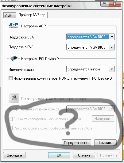

Сбрось разгон в риве. Не поможет, тогда дрова удали и заново поставь.
Вот тут ничего не трогал?Прикрепленное изображение

Все настройки сами сбросились. щас без апп. ускорения частота ядра 501.43 памяти 398.25. Дрова не помогают, место которое ты вопросом выделил я не трогал.
