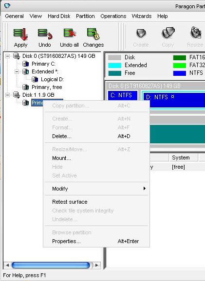

Почему то я не могу разбить флэшку через Paragon Partition Manager. Скрин прилагаю, для всей понятности ситуации))Прикрепленное изображение
Abram
сообщение 26.12.2008, 11:50
Прелесть какая гадость
Сообщений: 1 963
Регистрация: 24.6.2005
Из: .ru - рідна Україна
Пользователь №: 44 825
Рейтинг: 744
sEVANS,
Это мне ничего не говорит. Был бы хотя бы лог какого-нибудь fdisk или partman...

Mayuka
сообщение 26.12.2008, 12:16
Сообщений: 53
Регистрация: 27.7.2005
Пользователь №: 47 181
Модель телефона: MotoROKR Z6 + A1200e
Выкинь эту каку ))) в linux флешка разбивается на ура.
