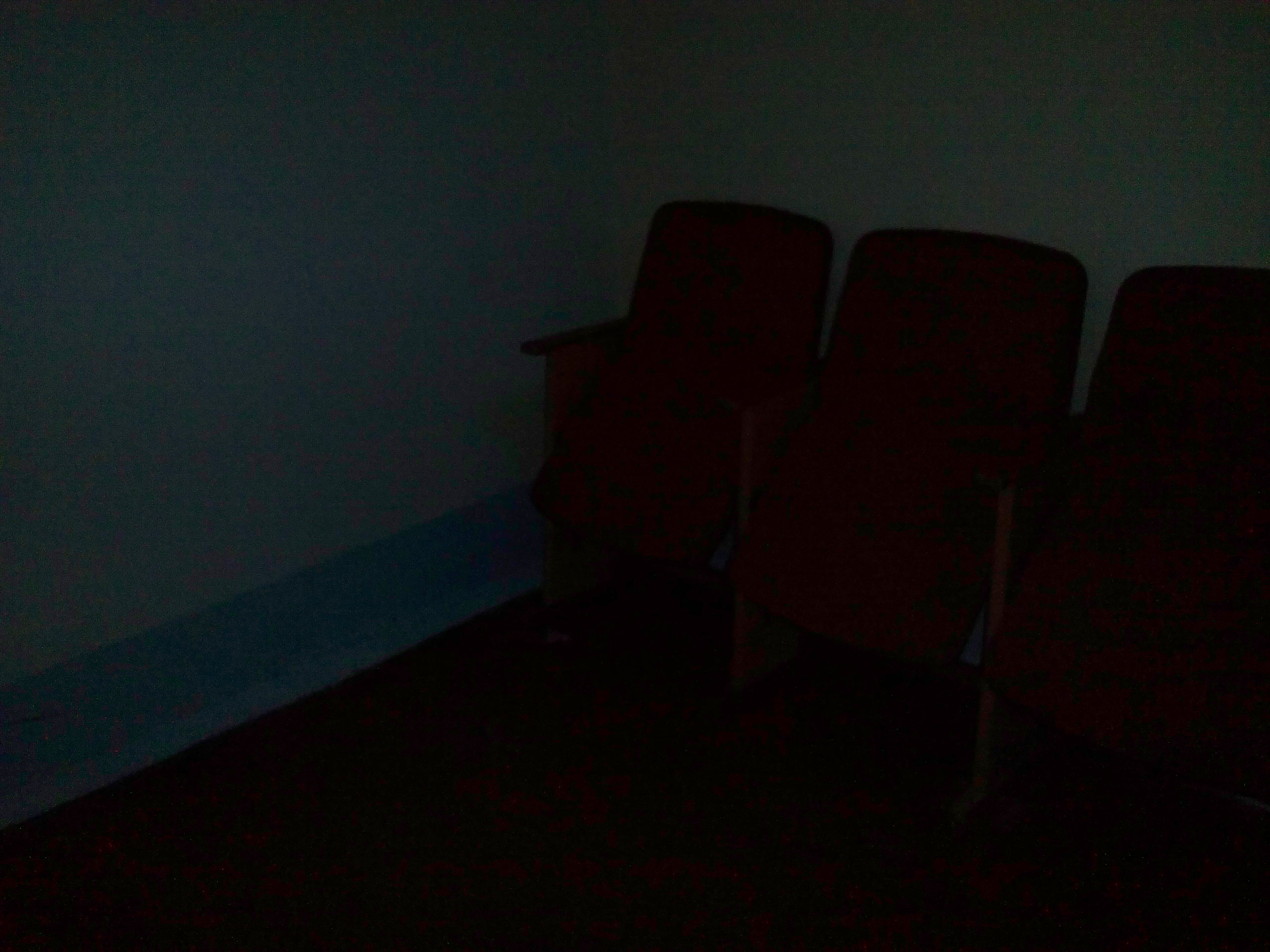

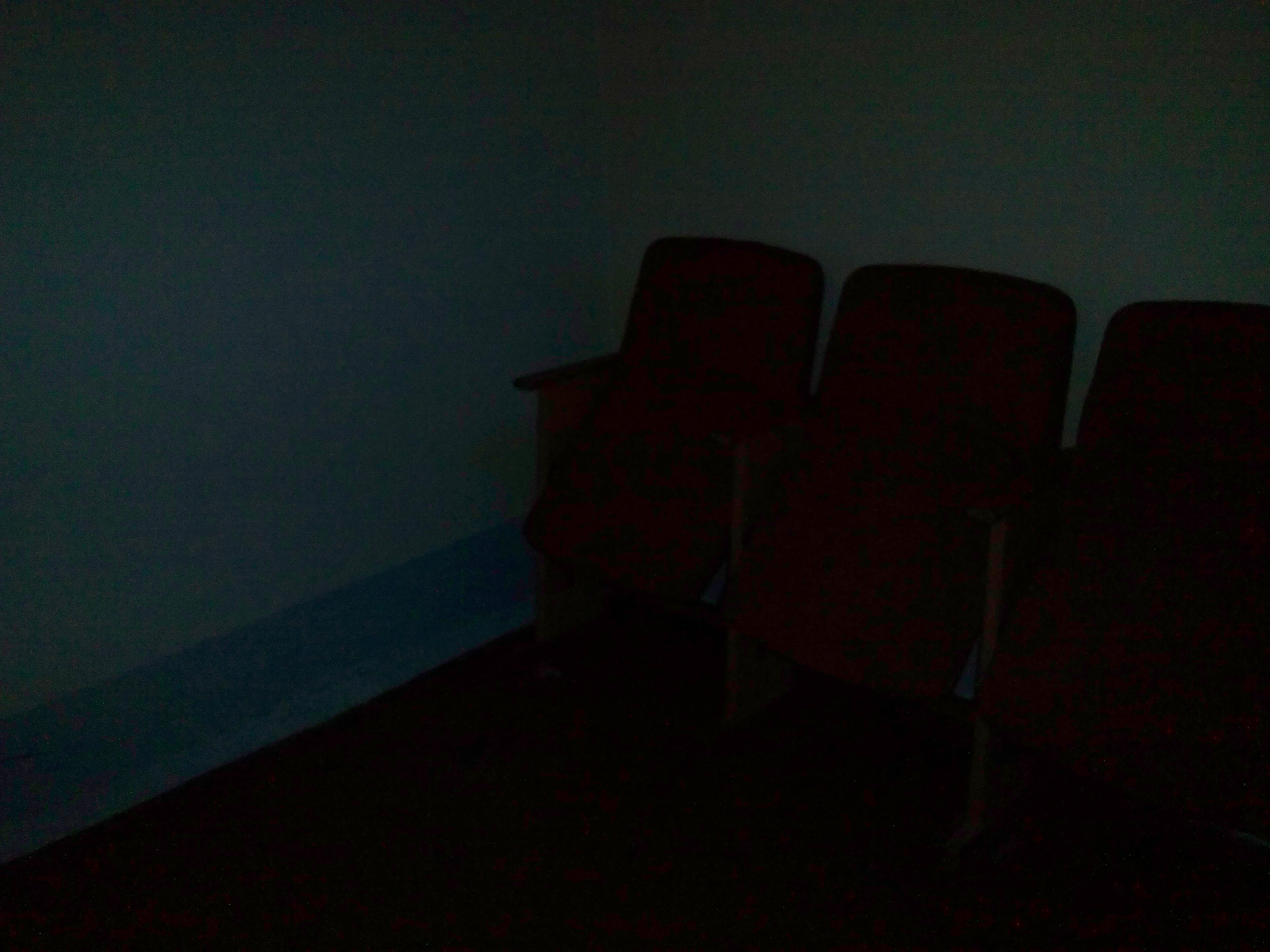

дабы проиллюстрировать..
выкладываю серию фоток
вечер, стою в курилке, аккум. заряжен на 100%, всё по-умолчанию, вспышка -автомат... дожидаюсь чтобы не моргал индикатор заряда вспышки (молния) + появится зеленая фокусировочная рамка
Прикрепленное изображениеПрикрепленное изображениеПрикрепленное изображениеПрикрепленное изображениеПрикрепленное изображение
все кадры, сколько не дожидайся заряда вспышки с разной экспозицией!
на режиме вспышка вкл. и устр.красн.глаз. результат более ровный, но всё-равно на неуд. к тому же, на устр.красн.глаз. вспышка почему-то моргает только один раз, а не два и более...
единственно, где практически одинаковый резульат - так это на непрерывной съемке, все четыре кадра на оценку. -удовл., т.к. энергии вспыщки чуток не хватает, ну да это и понятно, и потому вопросов к этому режиму нет.
ИТОГ. перебывала у меня куча техники с ксеноновыми вспышками, но более кривой я ещё не видел! вот это всё конечно оказалось совсем не то. что от Zn5 ожидалось... грустно!
ps.gif может какой добрый человек выложит свою серию кадров (настр. по умолчанию) с вспышкой какого-нибудь темного угла с расстояния 2-4 метра? интересно всё же сравнить... а то засада какая-то получается...

В общем, потестил сейчас
Расстояние 3 метра, ооочень тёмная комната. Посидел, поделал фотографии
Сделал вывод: если между фотографиями делать паузу в 10 секунд, то всё отлично фотографируется
Если секунд 5-7, то немного хуже, но такого как у тебя (фоткает всё хуже и хуже) не наблюдается

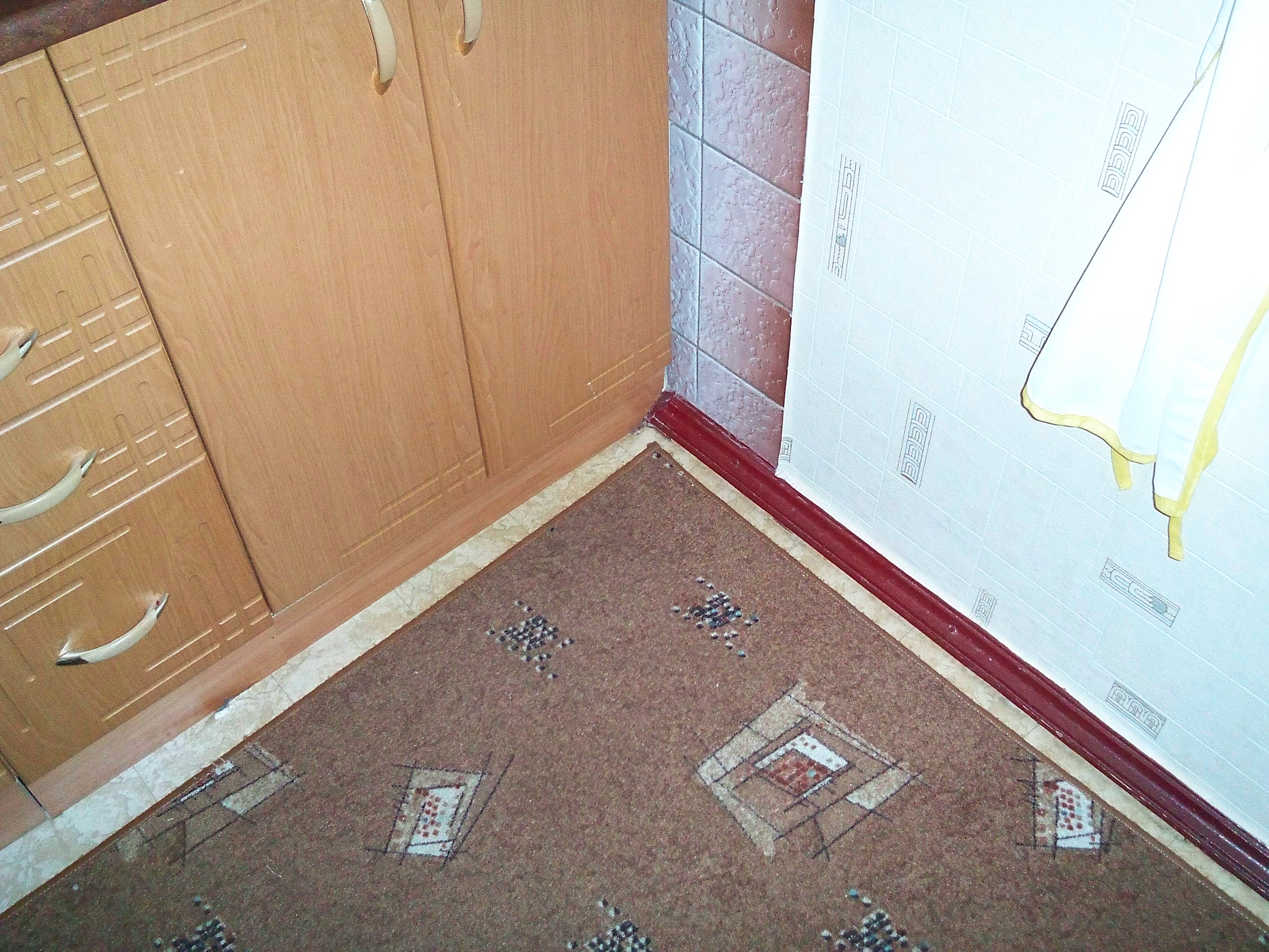

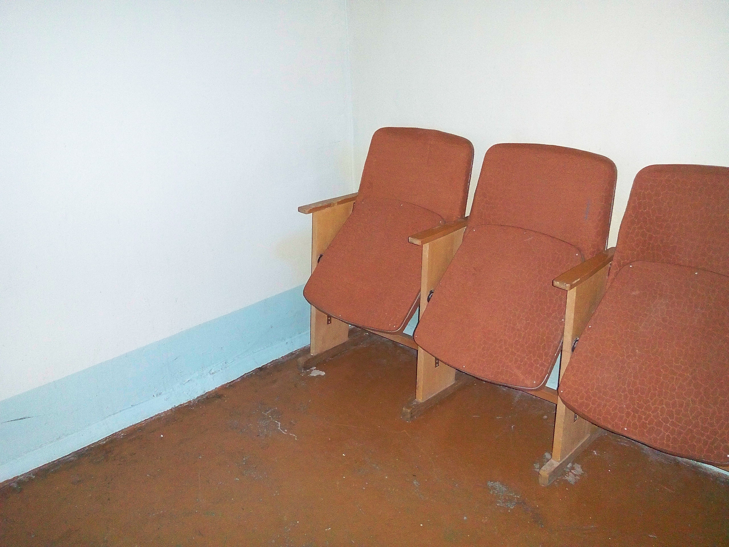

Заинтересовала меня данная тема smile.gif потому как харят немного квадраты телесного цвета (на некоторых), на соко я понимаю сжатие фиговое...
У меня стоит автосохранение, потому раньше как через 3 секунды сфоткать не выходит. вот что вышло:
Первая
Вторая
Третья
Четвертая
Фоткалось в полной темноте дето с метров 3
З.Ы.: Решил все таки критики подлить!.. Не понимаю, если чесно в чем суть проблемы ? Можна ж поиграться с настройками там принудительно включать вспышку и т.д. Как по мне нормально фоткает тело. Не забываем о режиме недостаточного освещения. В паре со включенной (не автомат а вкл) вспышкой фотки достойные выходят! Жаль, что со сжатием налагали малость, надеюсь исправят... И помним, что эт в первую очередь телефон, а не фотоаппарат, а кто этого не понемает, не то купили надо было это:
Сообщение отредактировал Ana®H - 4.12.2008, 19:47

впечатляет... вначале где-то на первой полусотне снимков (пока просто игрался) и у меня почти так было, а может я просто и не приглядывался (особенно на столь малом расстоянии, мне кажется на нём автоматика вспышки более корректно работает. а почему не знаю)...
сейчас у меня уже за две сотни снимков наигрался\нащёлкался, автоматика явно стало шалить, хотя опять же не уверен, может и раньше было так, просто не было повода заметить, т.к. просто игрался..
но! у меня тоже стоит автосохранение, однако почему-то нет ограничения в 3 сек. между вспышками!
и ещё интересно, а сколько раз у вас пыхает вспышка на режиме устр.красн.глаз? у меня один, а у вас?
а за снимки спасибо! теперь хоть чуток воспрял духом, оказывается не во всех Zn5 такие "чудеса" как у меня, завтра пойду с продавцом разбираться...
