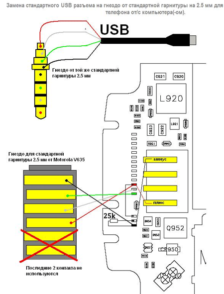

Сразу скажу, что тема не получит большого распространения, т.к. количество владельцев Е398 с такой проблемой (как я думаю) очень мало.
В общем, дожился до того, что телефон не заряжался и не коннектился с компом (всё дело в разъёме, который в скором времени я сорвал). Был способ синхронизации только через флэшку, но это не выход; да и заряжать батарею постояно подпаивая контакты - тоже не вариант. Хотел поставить miniUSB, но не знал, какие контакты куда паять. Был у меня мертвый V635 - оттуда и взял гнездо (он же 4-х контактный), и штекер от стандартной гарнитуры. Ну и нашел им 2-ое назначение. Обо всех подробностях вы можете прочитать в мануале (схема, фото...).
Если же возникнут какие-либо вопросы - пишите. Попытаюсь ответить и помочь.
P.S. Извините за неудобства с архивом, поэтому заливаю мануал одной картинкой. Оформлять пост у меня нет времени и возможности.

Спасибо, чел ! Пойду ковырять ))))) Попробую лучше miniUSB поставить !

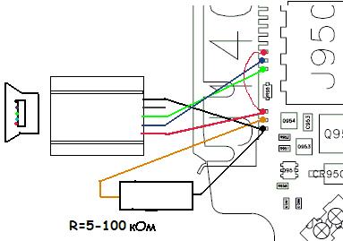

Выкинул к чертям стандартный разъем от Е 398 и поставил таки mini USB...все отлично работает - и зарядка и синхронизация.... Вот только для того, чтобы зверь видел, что ему подали напряжение - необходимо схему из первого поста дополнить....остальное я думаю ни у кого не вызовет трудностей
Да... сам разьем встал "почти в штатное место" ...благо там есть контактные площадки....вот к ним то я и припаял корпус mini USB разъема...правда пришлось дораотать корпус. Получилось немного варварски, но корпус все равно буду менять, а другое место не нашел...разъем взял с трупа RazrV3...ну вроде все.

ДимонК если мона скрины в студию желательно что бы на плате был виден разьем мини Юсб и схемку черкни хотя схему видел и если найду то выложу smile.gif

ну схема, по которой менял разъем в первом моем посте....если сами будете паять-трудностей НИКАКИХ...скрины позже выложу ибо не фоткал еще свое ковыряние уж извините....на схеме может быть не понятно только распиновка самого mini USB... но этого добра в сети навалом, поэтому не стал сорить буквами....со всеми вопросами и пожеланиями в личку- чем смогу помогу smile.gif

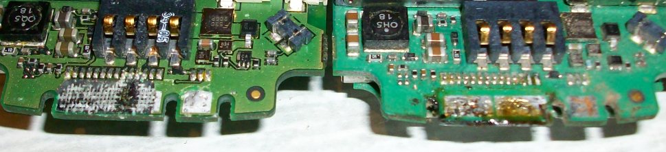

Главное - осторожность при выкидывании разъёма, я попробовал его оторвать на убитой плате - оторвал вместе с площадкой. А на рабочей - вполне аккуратно отпаял.

Ну вот, наконец-то USB на своем месте...
все делается просто и без проводов ))
контакты "+", "RX", "TX" идут по порядку, минус - на корпус USB (если припаивается к площадке)
Остается ток "+" на зарядку и спаять резюком "-" и средний контакт зарядки.
Надеюсь, понятно написал, схему делать лень.
У меня ток проблема есть - rx, tx вырваны с корнями, и туда ничё не паяется...
но выход найден - припаял проводками к контроллеру (спереди под защитой)

У меня китайская зарядка с диодом который меняет цвет на красный при зарядке так вот этот же диод после зарядки становится зеленым (зарядка производится путем присоединения проводов напрямую к аккумулятору посредством крокодилов smile.gif ),а вообще я как электрик могу сказать что если вы даже на ночь оставите аккумулятор под напряжением то абсолютно ничего с ним не случится
Добавлено позже (15.1.2009, 15:55):

Dukatt, Если на твоей схеме USB перевернуть - удобнее паять и почти без проводов

Зарядкой "напрямую" вы убиваете вашу батарею.
То что там внутри батареи стоит ограничитель - это не для штатной работы, а для отключения в аварийной ситуации.
Также есть шанс спалить телефон, если воткнуть зарядку с бОльшим напряжением и без батареи.
В чем сложность подключить + к тому контакту, к которому подключен + в штатном кабеле от зарядки ?
P.S. еще литиевые батареи очень не любят "буферный" режим, когда зарядка не прекращается, а идет постоянно даже при полностью заряженном аккуме, хоть и малым током. Может дыже быть взрыв.
4 года узал стандартный акб с учетом зарядки "на ночь", т.е. гдето в 10 ставлю, в 7 снимаю... Ничего подобного. Это может быть разве что при некачественном акб, катайско-подвальном.
Если нормальным напряжение заряжать, то ничего не летит... Хотя заряжать на пряму не стоит долго...
без батареи.
Для справки... Тел нормально можно включить без акб но с зарядкой...

Итак, как человек, имеющий огромный опыт в зарядке "проводками" разъясняю: ))
Вздуться или взорваться могут только очень китайские батарейки, в которых нет защиты, но для Е398 таких почти не бывает, т.к. тел тогда пишет "недопустимая батарея" и не отображает уровень заряда вообще.
китайские зарядники с разноцветными диодами (кот. во время зарядки красный, а когда зарядится - зеленый и т.п.) включают индикатор заряженной батарейки, когда перестает идти ток через неё. Это может произойти в 2х случаях:
1) сработала защита в аккуме и отключила зарядку;
2) напряжение батарейки сравнялось с напряжением зарядника (там типа нет разности потенциалов и ток не идет)
Делаем вывод: нормальную батарейку с защитой можно заряжать чем угодно и сколько угодно; китайскую батарейку надо заряжать только <=3.6 вольт, не больше 2х - 3х часов, при этом смотреть за ней.
Ну вот пока всё, надеюсь помог.
Почитайте на досуге datasheet от любого литиевого аккумулятора или микросхемы для заряда.
Для правильной работы требуется особый режим заряда, который обеспечивает контроллер заряда в телефоне.
Если вы заряжаете "напрямую", то график заряда получается наподобие зарядки NiCd или NiMH аккумуляторов. Для лития это хоть и не смерть, но даже несколько таких циклов дают необратимые изменения в химии и, соответственно, потерю емкости и увеличение внутреннего сопротивления.
Насчет 3,6в - это напряжение полностью разряженного аккума. Контроллер заряда отрубает при напруге 4,1 (или 4,2в в зависимости от химии батарейки)
Вообще для лития главное: не заряжать >4,2в и ни в коем случае не разряжать ниже 3в
P.S. Все же не понятно, почему нельзя подключить контакты зарядника по нормальному через контроллер заряда ?

а что мешает раздербанить зарядку в3, в3и, л7 и иже с ними, сообразить - куда там идет резистор (наверняка, но не точно, что на 5, nc контакт miniUSB-cool.gif, и использовать его на средний контакт.
т.е. получаем следующее (порядок не полный, по номенклатуре ЮСБ):
(USB) => (ТЕЛЕФОН)
1. + => + зарядки
2. D+ => D+
3. D- => D-
4. GND => GND
5. NC => средний контакт зарядки.
Такое позволит вам юзать зарядки от в3, в3и, л7 и иже с ними, в штатном режиме, с индикацией и прочим (если на таких зарядках стоит резистор порядка 20 кОм на nc), и стандартные кабели для синхронизации. Естественно, что зарядка от компа проходить не будет, для этого надо будет дорабатывать такой кабель, как и в случае с оригинальным кабелем от е398.

скоро преобрету еще 1 мотор, попробую мини усб туда сунуть!
так вы мне скажите эта схема верна или нет https://forum.motofan.ru/index.php?act=Attach&type=post&id=192038 ???
