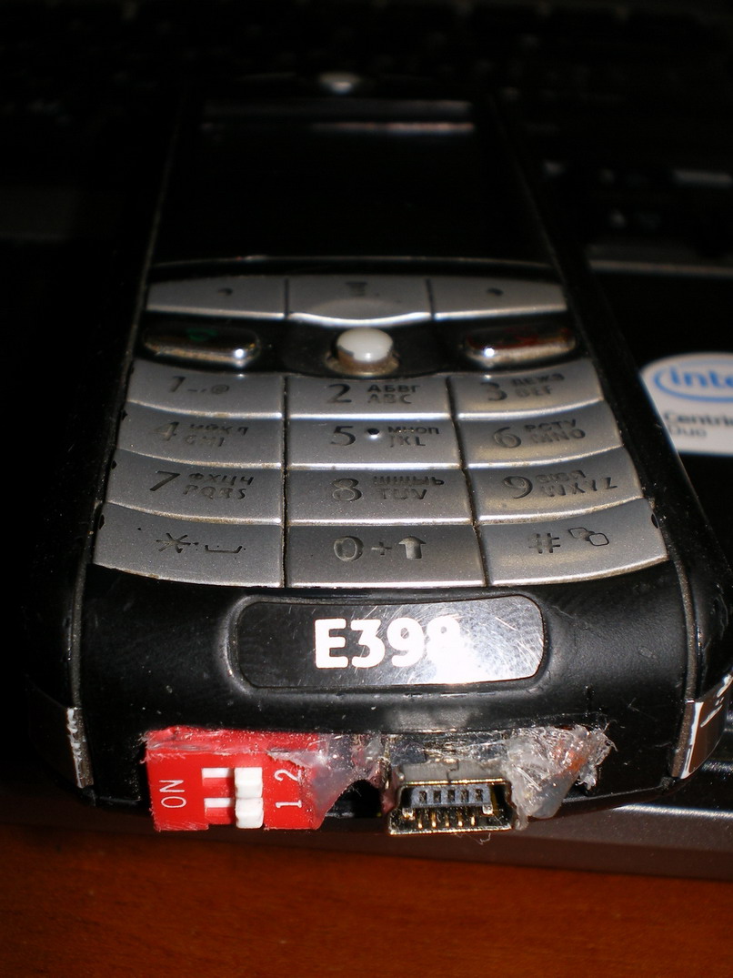

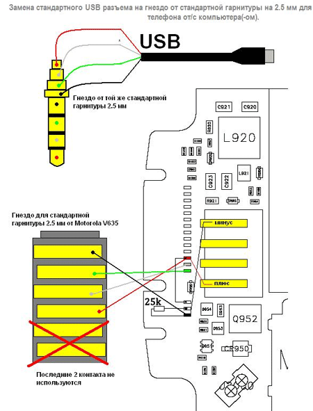

Сразу скажу, что тема не получит большого распространения, т.к. количество владельцев Е398 с такой проблемой (как я думаю) очень мало.
В общем, дожился до того, что телефон не заряжался и не коннектился с компом (всё дело в разъёме, который в скором времени я сорвал). Был способ синхронизации только через флэшку, но это не выход; да и заряжать батарею постояно подпаивая контакты - тоже не вариант. Хотел поставить miniUSB, но не знал, какие контакты куда паять. Был у меня мертвый V635 - оттуда и взял гнездо (он же 4-х контактный), и штекер от стандартной гарнитуры. Ну и нашел им 2-ое назначение. Обо всех подробностях вы можете прочитать в мануале (схема, фото...).
Если же возникнут какие-либо вопросы - пишите. Попытаюсь ответить и помочь.
P.S. Извините за неудобства с архивом, поэтому заливаю мануал одной картинкой. Оформлять пост у меня нет времени и возможности.

так вы мне скажите эта схема верна или нет https://forum.motofan.ru/index.php?act=Attach&type=post&id=192038 ???
походу да.резюк на месте стоит.да, она

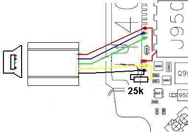

Markelych, Нужно сменить убитый разъём на mini USB в V635. Разъем такой же, как E398,
говорят что схемно эти разъемы у обоих телов подключены одинаково, значит можно сделать как у тебя.
У меня вопрос по этой схеме
https://forum.motofan.ru/index.php?act=Attach&type=post&id=191784
Я так понял, что это просто доработанная схемка предыдущего товарища.
Скажи пожалуйста, те 2 проводка, которые идут к контактам батареи ты тоже припаивал, или просто
не убрал со схемы? Потому что у V635 контакты батареи стоят на другом конце платы, и проблемно будет к ним подсоединится.
Если контроллер зарядки в норме - эти провода не нужны...сам себе припаял miniUSB - пока на проводах(схему тестил) - всё в порядке - сопротивление на 27кОм

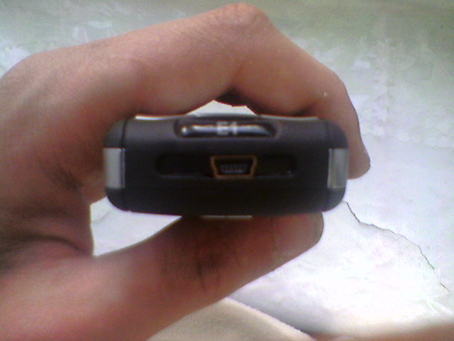

кинь фото плиз.и ещё: провода вы какие брали?от гарнитуры?
джостик от СЕГИ лежал...вот оттуда и провода

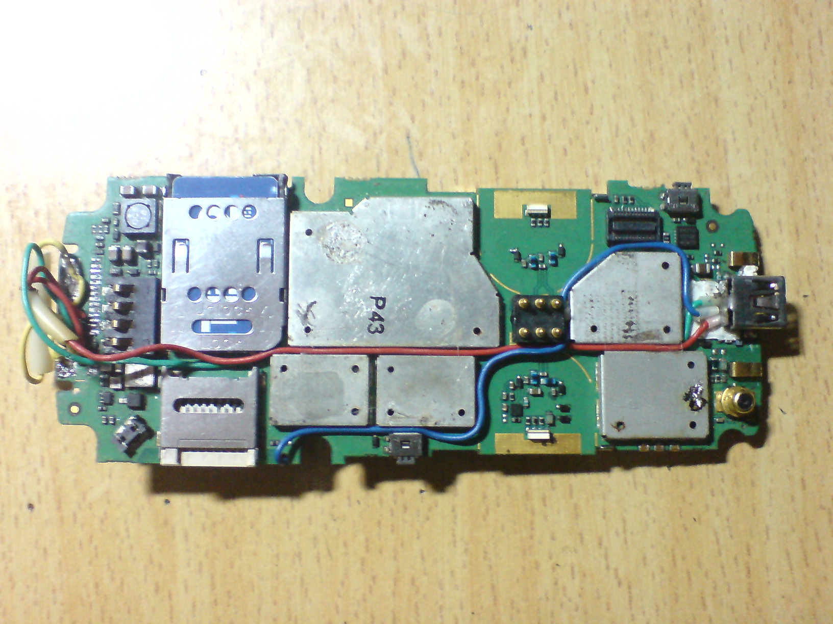

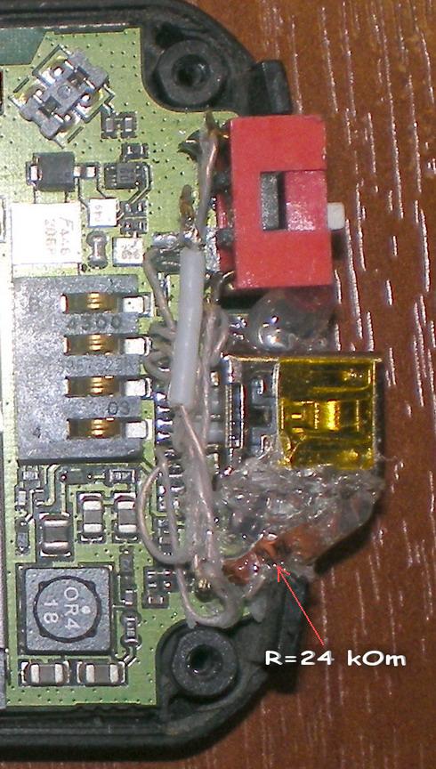

Вот тут фотки... :
Материнская плата:
Чёрный провод от крайнего левого контакта разъёма припаял прямо к защитному экрану

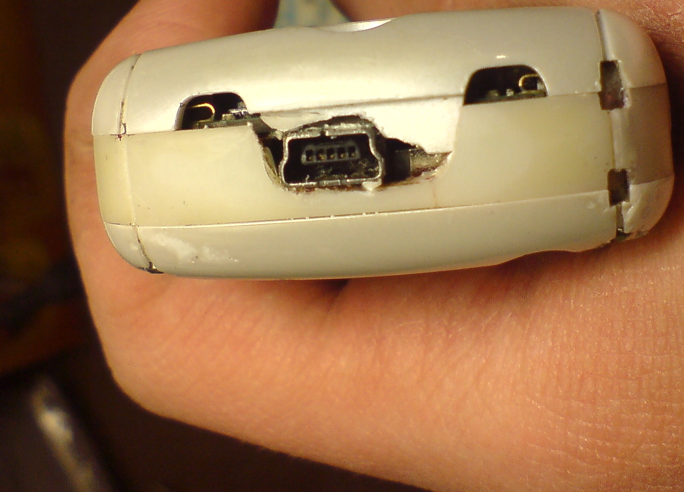

Корпус ( черновой вариант):
Сообщение отредактировал ExxR - 2.3.2009, 20:22

спс.а не проще ли было юсб на площадку от разъёма поставить?

Цитата(Diag @ 1.3.2009, 12:09)
Все 4 - они же тонкие.
Это не тонкие, это толстенные о_О

Там места маловато.

был такой вариант - ставил - всё пахало, но вот разъём торчал из корпуса телефона. прошлый хозяин сломал штекер-"маму" под гарнитуру.. - не долго думая - решил сделать так

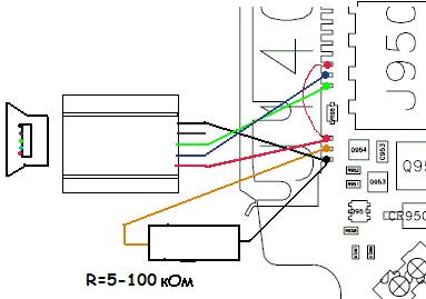

Вот 2 схемы и на этих схемах разные резисторы. Дак на скока ставить на 25кОМ или на 5 или на 100кОм? И обязательно ли прицепливать или припаивать 1 и 6 контакты к контактам для разъёма аккумулятора? И обязательно припаивать ли резистор?

Резистор допустимо ставить от 5 кОм до 100 кОм (какой найдёшь) но в оригинальной зарядке стоит 22...25 кОм
К аккумулятору имхо нельзя соединения делать, эта схема была видимо для варианта с дохлым контроллером питания или для работы совсем без аккума.

В общем и меня задолбали эти вечно плохие контакты при зарядке и коннекте с компом и решился на переделку USB. Первый косяк - никак не получалось отпаять контактную колодку, итог - отвалившийся модуль Q954 (как-то удалось вернуть на место). Пришлось, раз уж начал, очень аккуратно, расшатывая отрывать пассатижами. Ну а затем согласно ранее приведенным схемам и слегка их доработав, припаял mini-USB. В схему включил выключатель для питания по кабелю, чтоб не насиловать аккум и выключатель для 4 и 5 контактов. Конечно же можно было обойтись одним выключателем для того или другого, просто нашел только двойной, ну и впаял что было. Получилось страшненько, но функционально.
PS может слегка переобозвать тему, типа просто "замена стандартного usb на другие разъемы"

Частенько приходят 398 с разбитым разъёмом, точнее с оторванной контактной площадкой на которую садятся ножки разъёма. поять там безполезно, тк как не к чему... а если и залудить пистон под микроскопом, то не на долго хватит этого. Допустим имеем рабочий тел, но на нём полностью оторвана площадка под ножки разьёма, предлогаю посмотреть по схеме и поставить перемычки к ножкам разъёма, т.е. ищем по схеме ближайший элемент и от него ведём перемычку на ножку. я бы и сам посмотрел но у меня комп глючит, pdf не открывает, тем более вместе быстрей!))

Сегодня немного помучался

Работает как полноценный кабель только USB ,и зарядка.
К тамуже старый окислевался каждый день.
