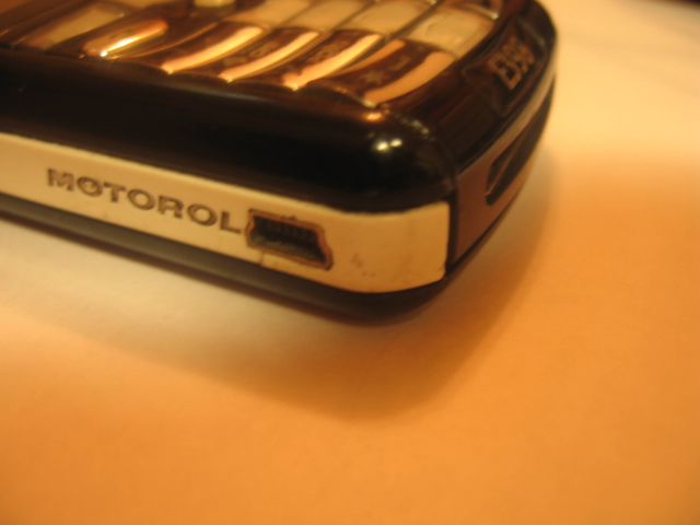

Если честно то уже больше года пользуюсь миниусб в качастве кабеля, гнездо с боку установил всё хорошо работало, но без зарядки...Прикрепленное изображение
Данная тема, в тему оказалась... Правда интересует вопрос: не загнётся ли проц от такого... Впрочем не дождусь я ответа и сегодня думаю перепаять... результат покажу позже...
Гнёзда миниусб можно достать в магазинах радио электроники (В Череповеце нашёл в "Микрухе" на Металлургов, до "Дружбы" не ездил. Провода можно использовать от старых наушников... Ещё помогают остроконечный пинцет и паяльные стойки с увеличительным стеклом...
К сатати... Резистор на 25,5 +2% кОм стоит в родном заряднике... Думаю его и поставить имхо больше не хуже...
В общем отчет с фото за мной... =)
