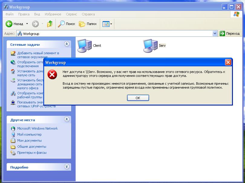

С одного компа могу видеть расшаренные папки второго. Но со второго не могу видеть расшаренные первого. Выскакивает вот что:
Какие параметры и где надо поменять?

На Serv стоит виста?

На Serv - XP SP3, на втором - XP SP2

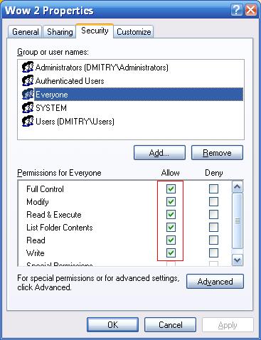

aligatro
сообщение 7.12.2008, 17:53
Мотоблуджекер
Сообщений: 849
Регистрация: 14.4.2005
Пользователь №: 40 684
Модель телефона: Нокиа
Рейтинг: 155
Не знаю поможет это или нет.
1. Открою любую папку.
2. Сверху найди "Tools"
3. Выбери "Folder Options..."
4. Потом в новом окне выбери "View"
5. В списке "Advanced settings" найди "Use simple file sharing(Recommended) и убери галочку.
Или можно через реестр
Windows Registry Editor Version 5.00
[HKEY_LOCAL_MACHINE\SYSTEM\CurrentControlSet\Control\Lsa]
"forceguest"=dword:00000000
создай txt файл, скопирую три строки и потом сохрани его как file.reg
Потом запусти и нажми OK
6. Потом иди к папке которую хотел разшарить через сеть и правым кликом нажми и выбери "Properties"
7. В окне "Properties" выбери "Security"
8. Кликни на юзера "Everyone"
9. Поставь все галочки под "Allow"
Сообщение отредактировал aligatro - 7.12.2008, 17:54

=BazOOka=,
А может ты забыл открыть общий доступ на винт ))))

компы в одной группе?
протоколы TCP/IP норм настроены?
у меня также глючило пока я не выставил свои айпишники...

проверь, чтоб был открыт общий доступ. даже если птичка на доступе стоит, убери ее и поставь заново. у меня тоже такое было.
ну и проверь IP. у первого компа поставь 192.0.0.1 у второго 192.0.0.2 (я по крайней мере такие ставил)

Отключи виндовый брандмауэр, если он ещё включён.
