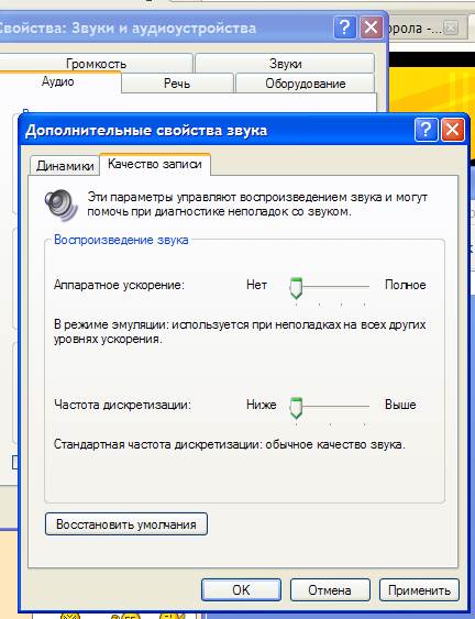

Adanos, тоже сколько не мучался со своей S9 нормально играть музыку заставить не удалось играет 1-2 сек и всё звук пропадает пробовал разные драйвера ничего не помогает, разве что нормально проигрывает WAV моно с частотой дескретизации до 22кгц, хотя позже разобрался что виноват БТ адаптер мой MSI он просто не успевает передавать необходимую кол-во данных и из за этого у меня нет звука если гарнитура должна работать в нормальном стерео режиме, пробовал S9 стыковать с нотбуком в котором есть встроенный БТ адаптер всё нормально играет, так что проблема скорее всего в БТ адаптере. Тебе могу только посоветовать возможно играть будет но будет очень плохой звук в свойствах звукового вывода поставить всё по минимуму аппаратное ускорение и частоту дискретизации в свойствах БТ гарнитуры когда она будет сопряжена с компом.
