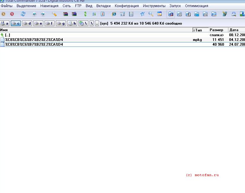

1) любой МПКГ пакет -это архив
поэтому открываем его архиватором -внутри мы видим всякую красоту
2) распаковываем содержимое - изучаем его
-как правило это папка или архив внутри архива

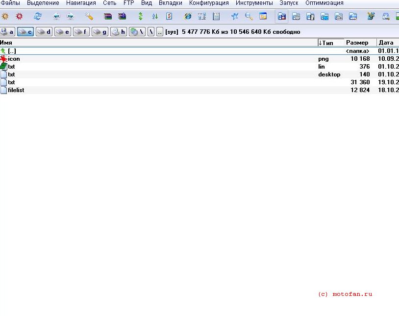

Прикрепленное изображение .
Соответственно нас интересует его содержимое.
Внутри могут быть:
скрипты в формате .lin или .sh, картинка для иконки : в формате .png (максимум 64 на 64 пикселя), файл с расширением .desctop - в котором содержится инфа :

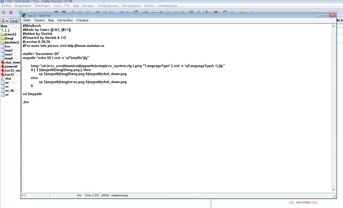

3) в тотал коммандере файло открываем и просматриваем по F3, нормально же отредактировать мы сможем в AkelPad'e - в кодировке UTF-8- то есть открываем соотв файлы Акелпадом и смотрим -соотв пункты заменяем на наш перевод.
