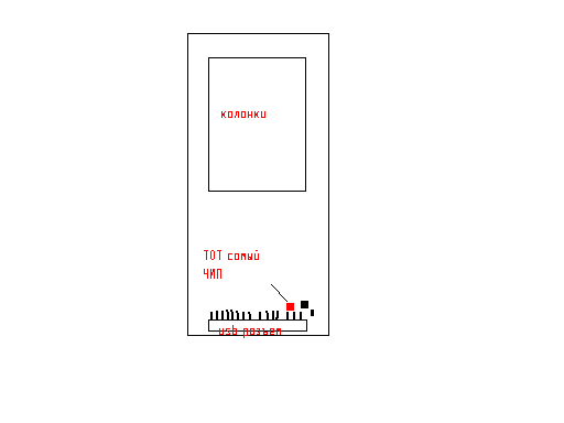

Была такая же проблема. кагда подпаивал контакты то случайно сдвинул какойто микрочип или чтото другое незнаю точно что это такое, и когда вставлял зарядник то он писал что зарядка невозможна или иногда выходило что недопустимая батарея, когда поправил его или зажимал корпус то всё нармально зарядалосью когда подвинул его то всё нармально заряжаться стало, после подения телефона этот чип вообще отвалился=) и теперь заряжаю на прямую.позже выложи не качаственную но всётаки схему) или фотку
Сообщение отредактировал BlackDevil - 13.12.2008, 16:02
