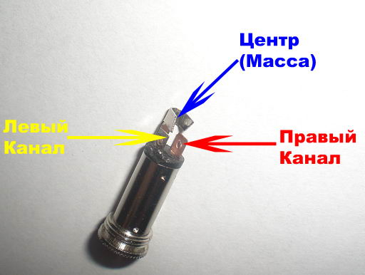

- сумел таки сделать переходник на обычные наушники (а с паяльником я не очень дружен). Делается просто, если нужно распишу. Всем владельцам а1600 советую сделать, стандартная гарнитура рядом не валялась
Сообщение отредактировал Provodnik - 17.2.2009, 9:52
SDenis.nsk
сообщение 17.2.2009, 13:01
Сообщений: 91
Регистрация: 30.9.2006
Пользователь №: 101 298
Модель телефона: MING G3 - MT810
Прошивка: OPhone OS v2.0
Рейтинг: 21.6
нужно
Provodnik
сообщение 17.2.2009, 13:36
Мотодизайнер
Сообщений: 1 026
Регистрация: 19.8.2007
Пользователь №: 144 957
Рейтинг: 479
Оригинал темы находится на сайте LеtsМото, так же его копия присутствует на нашем форуме в ветке аксессуаров
Покупаем так называемый материнский 3,5 мм разъем (он же 3,5 переходник)
Берем гарнитуру и отрезаем верхнюю часть провода (ту что между микрофоном и самими наушниками), минимум на расстоянии 5 см от платы с микрофоном (саму "коробочку" разбирать не нужно)
Раскручиваем 3,5 переходник, на нем видим 3 контакта.
Зачищаем провода, видим два золотистых провода, зеленый и красный.
Вот дальше я конечно мог напутать, но судя по звуку все в порядке (если не в порядке - поправьте пожалуйста).
Два желтых - это минусы (масса), скручиваем их вместе и припаиваем к центральному контакту переходника, плюсовые: зеленый - это левый разъем, красный - правый (разницы между левым и правым, кажется, нет)
Перед тем как спаять, не забудьте "одеть" съемные детали переходника на провод, чтобы потом не пришлось заново перепаивать
Сообщение отредактировал Provodnik - 17.2.2009, 15:56
