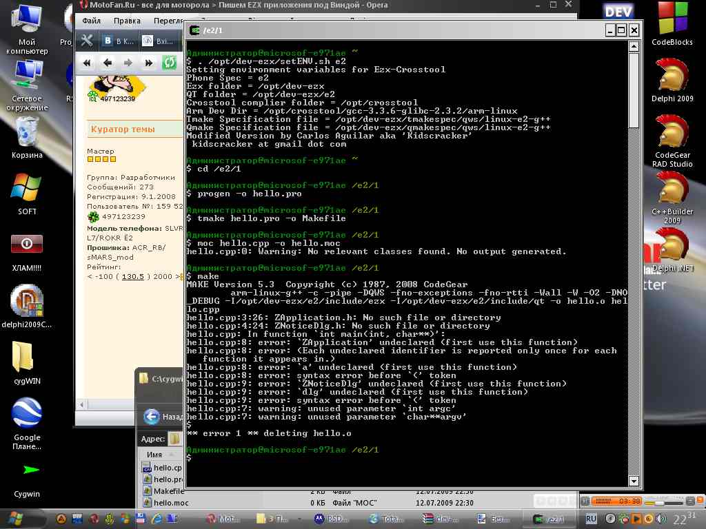

Пробую скомпилить "Helloworld" не получается
#define QT_NO_DRAGANDDROP
#define QT_NO_PROPERTIES
#include <ZApplication.h>
#include <ZMessageDlg.h>
int main(int argc, char **argv)
ZApplication* a = new ZApplication(argc, argv);
ZMessageDlg* dlg = new ZMessageDlg(QString(”Hello World!”), QString(”This is hello world application.”), (ZMessageDlg::MessageDlgType)0 , 0 , NULL , ”showQ” , true , 0);
a->setMainWidget(dlg);
dlg->show();
a->exec();
return 0;
вот что выдает:
Добавлено позже (12.7.2009, 20:27):
Немножно поправил: переиминовал библиотеки *.h. : E2_EZX_ZNoticeDlg.h => ZNoticeDlg.h
кинул на флеху файл "без разширения".
пишу telnet 192.168.16.2
....root......
exec /mmc/mmca1/hello
а оно:
exec: 1: /mmc/mmca1/hello: not found
Я чет не так делаю

создаёшь в /opt/dev-ezx/ папку z6 в ней папки lib, include/ezx и include/qt. В lib - кидаешь свои библиотеки( https://ezx.darktech.org/browser/trunk/arm-.../lib/ezx-z6/lib - чет их тут маловато, наверн не все ), ваши инклуды кидаешь по папкам: в include/qt - https://ezx.darktech.org/browser/trunk/arm-.../ezx-z6/include, в include/ezx - https://ezx.darktech.org/browser/trunk/arm-...t-2.3.8/include.
Теперь при запуске . /opt/dev-ezx/setENV.sh e2, вначале, пиши не e2, а z6
Добавлено позже (13.7.2009, 10:25):
....root......
а оно:
Я чет не так делаю
Тут сдк не виновато - проверяй путь
Сообщение отредактировал -=Strelok=- - 13.7.2009, 7:22

а может Qt и EZX пути наоборот? В е2 так.
Добавлено позже (13.7.2009, 11:45):
не могло найти makefile от z6 я сделал копию папки linux-e2-g++ и переименовал ее в linux-z6-g++, нашло.
Компилю и вот что выходит:
moc hello.cpp -o hello.moc
hello.cpp:0: Warning: No releven classes found. No output generated
Какие это оно класы не может найти?

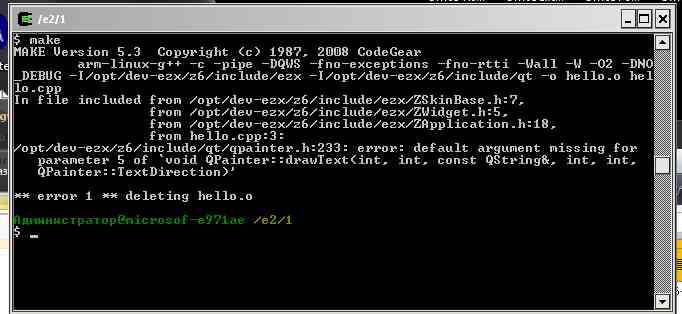

Думаю ладно попробую. Жму "мейк" а ото вот, что выдает:
Сообщение отредактировал -=FAVN=- - 13.7.2009, 11:37
-=Strelok=-
сообщение 13.7.2009, 12:41
Сообщений: 379
Регистрация: 9.1.2008
Пользователь №: 159 525
http://e2.at.ua
Рейтинг: 544
в qpainter.h 233 строчку замени на :
void    drawText( int x, int y, const QString &, int len = -1 , TextDirection dir = Auto);

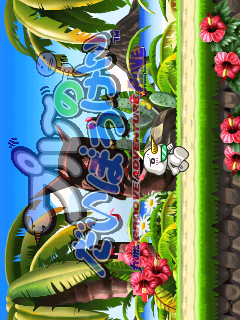

Народ! Портанул почти все эмули из http://oopsware.googlepages.com/ , но есть проблемы с битностью изображения..
Нужен исходник любого из портов эмуляторов консолей на е2 и будет весь букет эмулей!

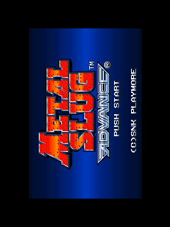

EzxPsx:
EzxPico:
EzxVBA:
Сообщение отредактировал -=Strelok=- - 19.7.2009, 10:54

-=Strelok=-, а что за эмулятор EzxPsx? есть сорцы?
-=Strelok=-
сообщение 19.7.2009, 16:11
Сообщений: 379
http://e2.at.ua
Рейтинг: 544
man_of_dream, psx - эмуль sonyplaystation 1 - почемуто падает управление через несколько секунд после загрузки рома, да и производительность не файная(((
Сорцы на http://oopsware.googlepages.com/
