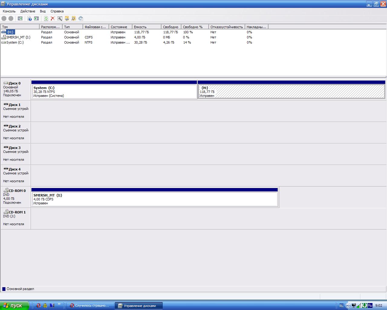

Проблема свершилась! Вся моя жизнь что была на жестком может вот-вот удалится!
У меня Диск Samsung 160GB разбит на 2 части! На одной System, на другой Media... (Я думаю понятно в чем прикол)
А прикол в том что все мои файлы хранились на втором и как раз таки он потребовал форматировки..(
Что делать? Как быть? Я в шоке вообще...(
Выручайте!
Как-нибудь программно, может..

Прогой EasyRecovery Professional попробуй
сообщение 23.12.2008, 19:11
Не парься - юзай прогу Ontrack Easy Recovery!

Да да... Easy Recovery Professional рулит. Я буквально неделю назад дважды восстанавливал инфу. Первый раз хотел переразбить разделы на жестком с помощью Partitition Magic и в итоге при работе проги ошибка и слетела таблица разделов. Диск D сначала просился форматироваться а потом вообще пропал. Восстанавливал 4 часа всю инфу. Второй раз аналогичный был. Опять Easy Recovery спас меня.
В проге выбираешь: Data Recovery ---> Advanced Recovery там выбираешь пропавший раздел и ждешь пока идет поиск и построение дерева каталогов затем выбираешь что восстановить и вперед.

Зачем? говорят же попробуй Ontrack Easy Recovery Professional. Ну вытянет она твою инфу оттуда. Зачем платить если можно НЕ платить? Другое дело если контроллер сдох, тогда только к спецам с их оборудованием но это не твой случай.
Сама прога ничего на диск НЕ ПИШЕТ в режиме восстановления, а только читает. Сделать хуже чем сейчас уже не сможешь (если конечно руки оттуда растут)!

Для начала, не форматируя винт, попробуй Acronis Recovery Expert. Он умеет восстанавливать разделы, а если не поможет - Easy Recovery
