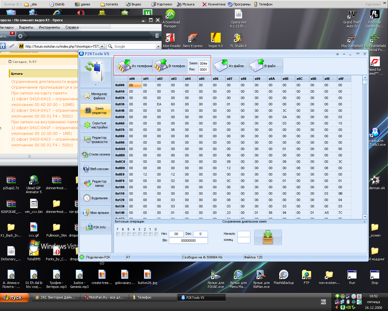

нифига не разобрался....поподробней.....скрины плис

нет. как я понял это все безобразие нужно править в https://forum.motofan.ru/index.php?showforum=64 P2K_Tools3.
открываешь seem редактор - вбиваешь в seem 004E, rec - 0001. жмешь "из телефона"
и тут уже находишь эти оффсеты, которые написал beelineman.

открыл его из тела, а где найти эти оффсеты и как их изменить так и не догнал.....нарисуйте....напишите

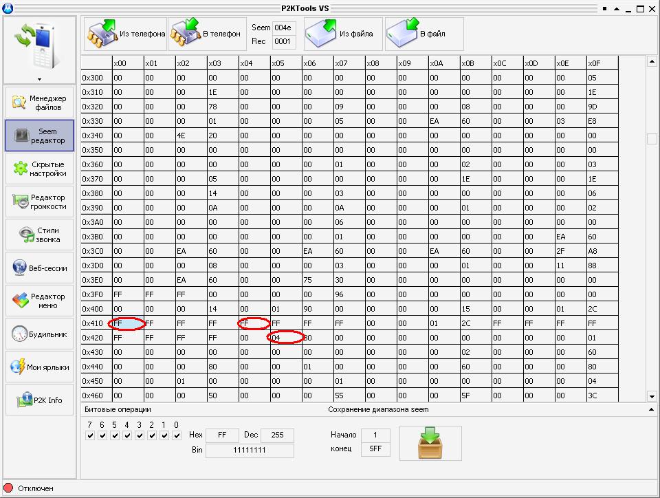

ну к примеру оффсет 0410 - пересечение строки 041 и столбца 0.
оффсет 0414 - пересечение строки 041 и столбца 4.
оффсет 0425- пересечение строки 042 и столбца 5.
Первые цифры означают строку,а последняя столбец.Находишь пересечение нужной строки и столбца - получаешь требуемый оффсет. Так понятнее?
Изменяешь значение оффсета,и записываешь в телефон измеённый сим
