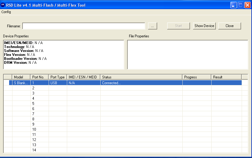

МеДмЕдИК
сообщение 9.2.2009, 21:15
Сообщений: 35
Регистрация: 12.3.2008
Пользователь №: 166 360
Модель телефона: е1
Прошивка: 49R
вот что рисует программа =) для примера RSDlite =)
Добавлено позже (9.2.2009, 21:17):
я в панике,что делать... непонимаю в чём дело...
ЧТО ДЕЛАТЬ?????
