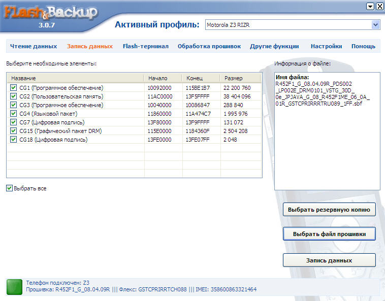

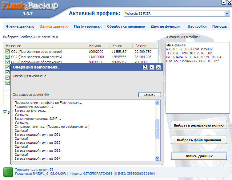

olejk
сообщение 28.12.2008, 17:36
Регистрация: 24.11.2005
Пользователь №: 59 564
Модель телефона: motorola v635
Цитата(ShaDReaS @ 28.12.2008, 21:22) *
olejk,
а профиль тот стоит во флешбекапе?
Вот флешбекап на старте:Прикрепленное изображение
А это после:Прикрепленное изображение
Кстати при вводе телефона в boot-режим на дисплее никаких надписей,только белый экран.
