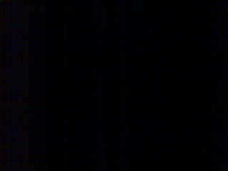

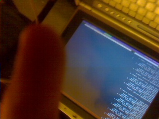

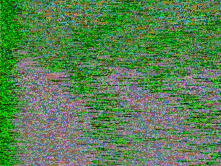

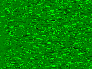

пробую работать с камерой напрямую (по наработками rastafarra и rtg ).
в режиме видео удается получать кадры, но когда меняю VIDIOCCAPTURE VIDEO_START на
ioctl (fd, VIDIOCCAPTURE, STILL_IMAGE);
то получаю бяку (слева STILL_IMAGE, справа VIDEO_START)
на второй паре изображений телефон лежит камерой вниз.
дампы видеобуфера:
http://ezxdev.org/qtopia/camera/p1.dump первая картинка в режиме фото
http://ezxdev.org/qtopia/camera/p2.dump вторая картинка в режиме фото
http://ezxdev.org/qtopia/camera/v1.dump первая в режиме видео
http://ezxdev.org/qtopia/camera/v2.dump вторая в режиме видео
сорц: http://ezxdev.org/qtopia/camera/camera.c
