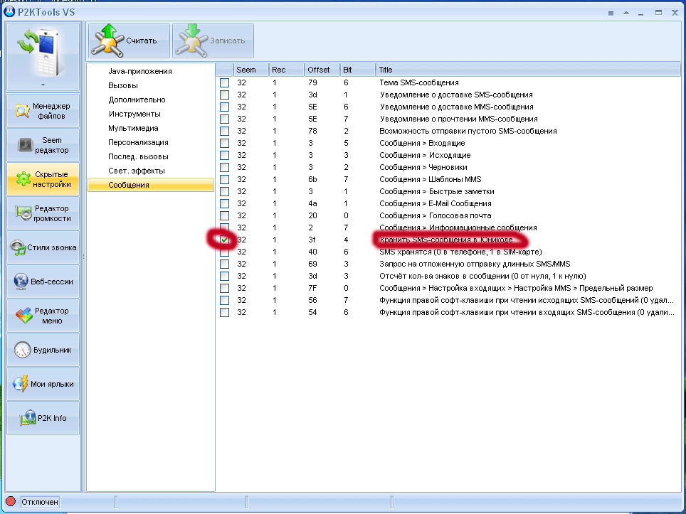

Подцепи свой телефон в п2ктулс ткни "Считать" и выставь галку (все остальные оставь как у тебя есть, на картинку не смотри, она без подключенного телефона, просто показать где галка для СМС) и потом "Записать".
Кстати, не рискуй с прошивками для своего телефона, у тебя китаец, который принимает только свою прошивку... smile.gif Можешь получить труп...
