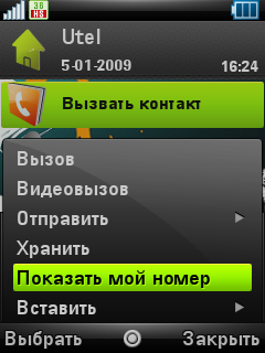

DECIM, ну можно поступить так вставить свою симку в другой телефон и через меню скрывать отображать номер поставить всегда отображать номер или смотри если набрать номер и нажать на опции у телефона есть такое меню если нажать скрыть номер Прикрепленное изображение то после этого появиться меню показывать номер Прикрепленное изображение попробуй так возможно будет работать

DECIM, ну можно поступить так вставить свою симку в другой телефон и через меню скрывать отображать номер поставить всегда отображать номер или смотри если набрать номер и нажать на опции у телефона есть такое меню если нажать скрыть номер то после этого появиться меню показывать номер попробуй так возможно будет работать
дело в том что если симку поставить в другой телефон и активировать там опцию отображать номер то эта функция будет работать только в том телефоне. Когда симку вернем на место все будет как было.
При активации этого меню в телефоне просто перед каждым номером подставляется код *31#
А вот второй случай описанный на скриншотах работает только при активированной услуге скрыть номер но по умолчанию номер открыт (например Укр Билайн). То что описал пользователь выше не подходит,тк услуга активирована и номер по умолчанию скрыт (например Укр Лайф).
Вся услуга управляется кодами *31# (показать номер) и #31# (скрыть номер) подставляемые перед каждым номером именно самим телефоном.
