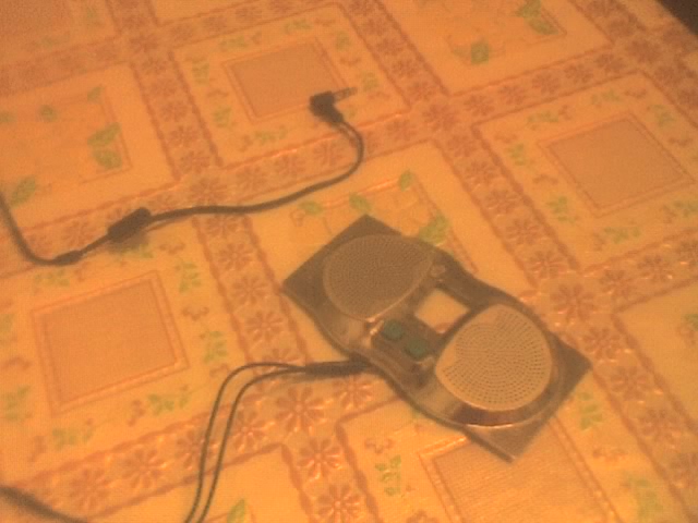

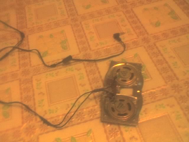

нашел старый плеер, вот че в итоге получилось...
а где усилок? без него же выигрыша в громкости ни какого....
c380гуру
сообщение 6.1.2009, 21:45
Сообщений: 271
Регистрация: 14.9.2005
Из: Пенза
Пользователь №: 51 473
Модель телефона: iPhone 5s + 4s
Прошивка: не обновлял
Рейтинг: 212
лежит аккум от v3, питание есть, осталось тока усилок спаять... лежат наушники с усилком от L7... вот мумаю можно ли переделать beta.gif
