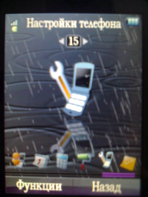

Для тех, кто ещё не в курсе! Пожалуйста, внимательно читайте предыдущие посты, хотя вот от сюда!
Прикрепленное изображениеПрикрепленное изображениеПрикрепленное изображение Прикрепленное изображение

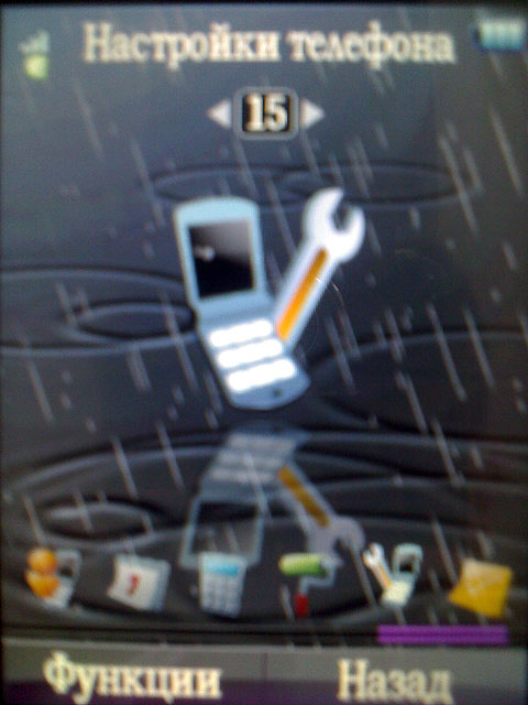

Суть проблемы в том, что в main_view.svg я изменил границы слоёв изображений. В зависимости от выбранного режима скрипт, который туда вставлен, сдвигает эти самые границы. А дело в том, что main_view.svg "запускается" только в 3-х случаях:
1. Вход в ММ после ВКЛ/Перезагрузки
2. Рестарт ГРАФИКИ при входе/выходе меню ИНТЕРНЕТ.
3. Нажатии софтклавиши ФУНКЦИИ.
А при входе в меню ИГРЫ, Настройки, похоже, запускается "копия" файла, которая никак не связана с первым запущенным main_view.svg.
Допустим, стоит СЕТКА, жмём ФУНКЦИИ-происходит перезапуск файла, проверка и установка границ.А мы выбираем СПИСОК, и границы нужно менять. Но файл УЖЕ перезапущен и ничего не знает о необходимости изменить границы! Такая вот байда...
Я повторю: ДЛЯ КОРРЕКТНОГО ОТОБРАЖЕНИЯ при изменении режима отображения СПИСОК->СЕТКА/СПИННЕР или обратно нужно повторно ВЫЗВАТЬ/ОТМЕНИТЬ подменю ФУНКЦИИ (или рестарт ГРАФИКИ). И использовать файлы только из выложенной ранее папки default!!!

Я сдался sad.gif ...На данном этапе устранить баг со сдвигом не удалось. Телефон передаёт скрипту данные с опозданием на шаг.
Единственное, что улучшил, это устранил (надеюсь!) неожиданные "съезды" меню при работе телефона. Других отличий от ранее предложенной версии нет...
