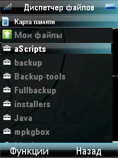

Цитата(DeshFXs @ 16.6.2009, 23:06) *
никто не подскажет, как сделать прозрачными софт-клавиши? увидел в скине vista и дико понравилось =)
P.S. не предлагать выдрать из вышеупомянутого скина, это и так понятно
Действительно, можно нарисовать прозрачнымиsmile.gif или установить параметры в ini-файлах. НО только одними ini не обойтись. Я уже как-то упоминал - повторюсь...
Что бы софтклавиши были ПОЧТИ одинаковыми и на рабочем экране и в Главном Меню нужно установить параметры клавиш и в colors.css (а его примонтировать). Практически все мои main_view.svg имеют возможность менять высоту софтклавиш. Итак, ищем в colors.css:
.textSftkyStd     { fill: #FBF9A3; font-size: 20; height: 29; opacity: 0; }
Здесь fill - цвет шрифта. Можно добавить: fill-opacity - "видимость"(прозрачность) шрифта; stroke - цвет контура шрифта; stroke-opacity - видимость контура и ещё чего-то там.... font-size - РАЗМЕР шрифта. ВЫСОТА софт-клавиш - height, их видимость - opacity. Этот параметр задаётся в интервале от 0(нету их) до 1. Так что, синтегрировав эти параметры с аналогичными в ini-файлах можно добиться, практически, идентичности тех же софт-клавиш по всему скину. Ах, да! Этих параметров может и не быть в строке. Просто добавьте нужные через ;
Если при нажатии на клавишу меняется шрифт (размер, цвет) редактиреум строку .textSftkySel
От себя...Прозрачные софт-клавиши красиво, но не всегда практично. В некоторых моментах надписи на них начинают НАКЛАДЫВАТЬСЯ друг на друга. Впрочем, дело вкуса...
P.S. При попытке изменить высоту клавиш при стандартном main_view.svg буддет косяк...

colors.css и есть своего рода аналог ini для параметров Главного меню и его подменю (Игры...). Другое дело, что при портации на наш телефон про него забивают.
Берём для примера Grass Vista common.ini (я не спец в ini, если чтоsmile.gif). Там можно взять размер шрифта, его цвет размер клавиш, их прозрачность (Правая/Левая параметры одинаковы). С размером самих клавиш мне непонятно, поэтому мне легче подобрать ручками...
Смотрим в common.ini параметры стандартной клавиши
[Font_SoftkeyStd]
Size = 19
Leading = 28
Style = 0
Color = 16777215
(Прозрачность указывается в другой секции - opacity = 40)
Цвета лучше перевести в HEX или вписать поименованное название (black, red и т.д.). Различия между стандартной и нажатой клавишами в данном случае только в размере шрифта = 17. Подставляем в colors:
Softkeys
AIA
PopUp Header & Midlet Screen header
.textSftkySel               { fill: #ffffff; font-size: 17; height: 31; opacity: 0;}
.textSftkyStd               { fill: #ffffff; font-size: 19; height: 31; opacity: .4; }
Высоту клавиш height: 31 я поставил для примера...
Обращаю внимание, что прозрачность нажатой клавиши в данном случает лучше установить в 0. В SVG-модуле клавиши не стираются, а накладываются друг на друга-получится наложение двух изображений с "видимостью" 40% в сумме даст 80.
Останется закинуть файл в ezxlocal/medl/default и примонтировать от туда через medld.conf командой:
mount -o bind /ezxlocal/medl/default/colors.css /usr/data_resource/icon/colors.css
Хотя конечный адрес может быть и другим (зависит от прошивки)...
Надеюсь более/менее понятно. В этом colors.css ещё чего много можно поковырятьsmile.gif Удачи!

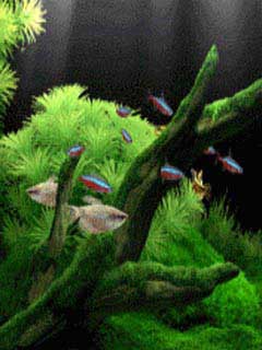

Извините конечно, но я вот что-то недопонял как сделать 16 иконок в меню (всмысле без скроллинга).
Только пожалуйста поподробнее.
vantus1995
сообщение 22.6.2009, 9:22
Сообщений: 99
Регистрация: 1.5.2009
Пользователь №: 198 767
Модель телефона: ZN5
Прошивка: O5RMYMOD
Рейтинг: 40
вот грид на 16 иконок
V!iT
сообщение 22.6.2009, 9:36
Сообщений: 234
Регистрация: 25.3.2009
Из: Украина -> Мелитополь
Пользователь №: 196 457
Модель телефона: Motorola ZN5
Прошивка: Symbiosis OER
Рейтинг: 96.5
TiM_22R
А если,нужно больше кадров сделать,надо подобовлять эти строки и все??
<image id="i..." xlink:href="../media/images/....jpg" moto:source-size="source">
<animate attributeName="visibility" values="hidden;hidden;hidden;visible;hidden;hidden;hidden;hidden" dur="1.6" begin="0" repeatCount="indefinite" />
Или как то по другому??
Хочется около 20 сделать,а то в некоторых анимациях много кадров есть))
И если к примеру их меньше 20 будет,то ниче страшного??

Вот main_view.svg на 16 кадров. Если сравнить оба файла, то логику добавления кадров понять несложно. Вот только не будешь делать на каждую анимацию свой svg:) Можно достаточно прилично разбивать гифки ImageReady. А вот кадров должно быть ровно столько, сколько прописано в файле. Иначе будет вылазить fl_mm_bg.png.(просто продублировать кадры). Вот, просто взял и поудалял, особо не глядя, лишние кадры...
Прикрепленный файл main_view.svg.rar   ( 7.62 килобайт ) Кол-во скачиваний: 296

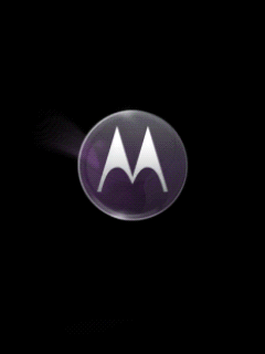

r.o.m.a.N
сообщение 8.7.2009, 20:58
Motoroma
Сообщений: 3 574
Пользователь №: 95 283
Прошивка: 49R 4.4.4
Рейтинг: 1026
Стандартная (hellomoto) анимация на включение (кодак-овская мне не нравитцо)
путь анимации в тел /usr/data_resource/poweron/

кто нить знает, как сделать иконки в подменю? у меня там токва список.

syberside,
В теме про скрипты есть скрипт Grid Chooser так он меняет количество пунктов меню и по совместительству добавляет иконки в подменю( и для игр в том числе)
Возьми из папки default, на предыдущей странице выше файл mainmenu/list.svg и примонтируй его в
/usr/SYSqtapp/xe/resource/skins/default/mainmenu/list/list.svg
. Это только для списков подменю.

А-ааа! Ошибка в пути монтирования! Пропустил mainmenu/list/list.svg
Возьми с предыдущей страницы папку default. В ней есть подпапка mainmenu/list. Лучше уж всю папку list кинуть куда удобней и примонтировать из medld.conf
mount -o bind /где лежит/list/ /usr/SYSqtapp/xe/resource/skins/default/mainmenu/list
Тогда и в Главном меню в виде Списка и в списках подменю и при сортировке этих списков будут иконки. Вроде ничего не пропустил smile.gif
