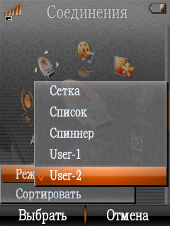

Что касается опций. 4-й режим
Файлы Mainmenu.xml и mainmenu.js кладём куда удобней (ezxlocal или на флешку) и вставляем в medld.conf следующие строки:
mount -o bind /где лежит/Mainmenu.xml /usr/SYSqtapp/xe/flows/mainmenu/Mainmenu.xml
mount -o bind /где лежит/mainmenu.js /usr/SYSqtapp/xe/flows/mainmenu/mainmenu.js
Режим Сетка в подменю
mount -o bind /где лежит/MainmenuFolder.xml /usr/SYSqtapp/xe/flows/mainmenu/MainmenuFolder.xml
mount -o bind /где лежит/mainmenufolder.js /usr/SYSqtapp/xe/flows/mainmenu/mainmenufolder.js
mount -o bind /где лежит/reorder.js /usr/SYSqtapp/xe/flows/mainmenu/reorder/reorder.js
А как пятый вид добавить? ток без замены четвертого.
конвеер похож,как в нокиах на симбиане))

TiM_22R
сообщение 5.8.2009, 3:09
Сообщений: 756
Регистрация: 13.12.2004
Из: Барнаула
Пользователь №: 26 675
Прошивка: есть.
Эх! Что за жизнь без пианины!
Рейтинг: 534
Ты про это?
Вот, попробуй заменить файлы.
mainmenu.css в default/mainmenu. Любую менюшку переименовать в user2.svg и в папку user.
syberside, ну, кажись я тебя понял smile.gif Нет, идея была проста до безобразия. Ничего никуда не записывать. Просто само НАЛИЧИЕ/ОТСУТСТВИЕ пустого файла является ключём к выполнению тех или иных действий. А скрипт должен быть только JAVA. А он в нашем случае не умеет работать с файлами sad.gif

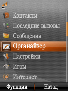

Entom, только после выходных. И уточни - вращаться должны ВСЕ иконки или только "фокусная"(выделеная)?
SILIVILI, папка ezxlocal (единственная доступная для записи -RW) имеет ограниченный размер. И в какую бы подпапку в ней не ставь скин - результат один. Поэтому об'ёмные файлы лучше ставить на флешку. setuptheme, по сути, папка не для самих скинов, а для их *.chm файлов c настройками. Кажись так. smile.gif
Пользуясь случаем...Можно как Список Главного (iconList.svg) так и Список подменю (list.svg)...
Прикрепленный файл iconList.svg.rar   ( 5.85 килобайт ) Кол-во скачиваний: 337
