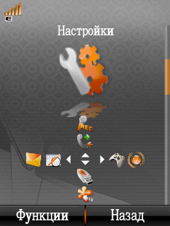

Ну, я бы не сказал, что неправильно. Всё логично. Да, по-началу дёрнулся ковырять. Но, увидев, какими "соплями" обрастает скрипт скроллбара и глюки в работе, я это дело бросил. Принцип работы меню, в данном случае, несколько иной. Так что извини, не "ублажил"! smile.gif smile.gif
Зато без особых заморочек можно сделать файл и на сотню приложений (Вдруг есть такие юзеры!?).
Ну для примера, конвеер на 50 "посадочных" мест..Тока не надо думать, что у меня мания гигантизьма!

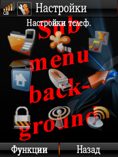

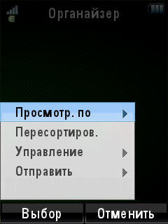

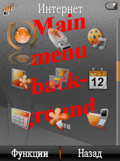

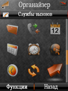

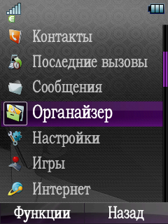

Я это... Если кто хочет иметь разный фон в главном и подменю, то вот файлик. Его в
/usr/SYSqtapp/xe/resource/skins/default/view/main_view.svg
По аналогии с картинкой фона fl_mm_bg.png файл картинки фона подменю должен называться fl_sm_bg.png и находиться там же
/usr/SYSqtapp/xe/resource/skins/default/media/images/fl_sm_bg.png
Кто не в курсе, примонтировать один файл не получится. Надо всю папку images.
Прикрепленное изображение >>>>Прикрепленное изображение

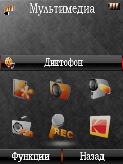

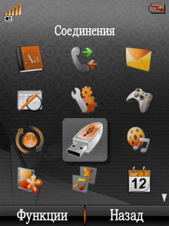

Сетка с почти стандартной навигацией и "построчным" скроллбаром. Как сделаю Reorder - выложу.
Специально для Игр, но, практически, на все случаи жизни...

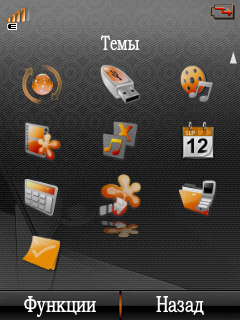

Одинокому юзеру, скачавшему Сетку на 50 иконок - Сортировщик в подарок! smile.gif smile.gif

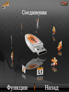

...Раз уж иконки анимировать по методу фона уж больно не реально, то, в качестве утешительного приза анимируем ФОН выбранной иконки. Кому интересно, 8 кадров ibkg1...8.png в media/images (там же, где сам shadow_24bit.png). Фон в архиве, сделал на быструю руку wink.gif, для пробы...

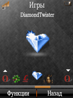

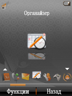

Не, что-то мне предыдущий вариант не очень... wink.gif Сделал более приближенный к аналогу вариант. Хоть это и Спиннер (со стандартными _std иконками), но годится для работы в любых режимах.
Клавиши навигации UP/DOWN - прыжок через 3 "ступеньки". В нижней строке подсказка.
Максимальное количество иконок - 50.
Три варианта: с отражением, с фоном иконки и с анимированным фоном иконки...
Нашёл на компе smile.gifПрикрепленное изображение
Прикрепленный файл tabs_mirr.svg.rar   ( 18.79 килобайт ) Кол-во скачиваний: 284
Прикрепленный файл tabs_ibkg.svg.rar   ( 18.91 килобайт ) Кол-во скачиваний: 236
Прикрепленный файл tabs_ani_ibkg.svg.rar   ( 20.7 килобайт ) Кол-во скачиваний: 296

TiM_22R,
что-то я не понял по скрину вообще ничего.

Entom, Скрин первый - меню. Скрин второй - не совсем удачный анимированный фон выделенной иконки. wink.gif
ВНИМАНИЕ! В файлик tabs_ibkg.svg.rar (иконка со статичным фоном) вкралась очепятка в имени файла картинки фона. Исправил, файл поменял.

Итак, Symbiosis III вышел и я выкладываю некоторые наработки из этого МР. Что-то вошло в состав монстра, что-то, по разным причинет - нет. Ничего сверхнового в плане внешнего вида я не изобрёл. Главноая задача была в другом... Хотя кое-какие нововведения получились wink.gif Сразу оговорюсь, что я проверял работу на 0Е и у меня работает ВСЁ без каких-то фатальных ошибок (даже "мерцающих" глюко-багов пока не заметил. некоторые тормоза - не в счёт). Как это будет работать на других прошивках-я не могу сказать... Я прошу прощения за повторы некоторых предыдущих постов, просто решил собрать в кучу.
Я буду указывать конечные адреса файлов. А как вы их туда будете помещать - монтировать или ещё как, ваше дело wink.gif Прикреплённые файлы - НЕ АРХИВ, просто удалить rar, папки - ЗААРХИВИРОВАНЫ. Итак...
СТРУКТУРА меню.
Для начала нам нужен файл mainmenu.css
Прикрепленный файл mainmenu.css.rar   ( 4.56 килобайт ) Кол-во скачиваний: 272
/usr/SYSqtapp/xe/resource/skins/default/mainmenu/mainmenu.css
В этом файле:
- возможность использования 4-го Режима Главного меню
- возможность использования режима Сетка в Подменю
- разное...
Именно ВОЗМОЖНОСТЬ - даже если вы ими не пользуетесь, это никак не влияет на работу меню в целом.

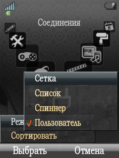

4-й Режим отображения Главного меню - Пользователь.
Не скажу, что шибко нужная фича, тем более, что данный режим действует только до выключения/перезагрузки. В этом случае включается Режим, предшествующий выбору Пользователь. Я его использую в качестве проверочного...
Требуемые файлы: mainmenu.js и Mainmenu.xml
/usr/SYSqtapp/xe/flows/mainmenu/Mainmenu.xml
/usr/SYSqtapp/xe/flows/mainmenu/mainmenu.js
Прикрепленный файл MM_User_Mode.rar   ( 2.66 килобайт ) Кол-во скачиваний: 144
Если всё правильно сделано, то получится такая вот каритнкаПрикрепленное изображение
Но не торопитесь жать на кнопку smile.gif Файлов самого меню у нас пока нет. Об этом ниже. А пока

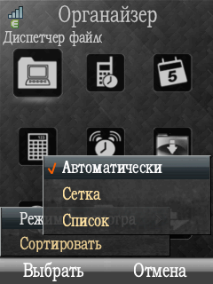

Режим Сетка в Подменю
Есть несколько вариантов работы Сетки в Подменю. Я выложу два из них.
1. Автоматическое переключение между Сеткой и Списком в Подменю без возможности выбора (использовано в Symbiosis III). Если в подменю не больше 7 приложений, то выводится Список. Если больше 7 - Сетка. 7 - стандартное число пунктов в Списке, помещающееся без прокрутки.
Требуемые файлы: mainmenufolder.js и MainmenuFolder.xml
/usr/SYSqtapp/xe/flows/mainmenu/MainmenuFolder.xml
/usr/SYSqtapp/xe/flows/mainmenu/mainmenufolder.js
Прикрепленный файл SM_Auto_only.rar   ( 5.32 килобайт ) Кол-во скачиваний: 138
2. То же самое, но с возможностью выбора режима, так же до перезагрузки. В этом случае включается режим Авто. Файлы те же (по названию!) и там же.
Прикрепленный файл SM_Auto_Manual.rar   ( 5.46 килобайт ) Кол-во скачиваний: 149
Для обоих вариантов обязателен файл reorder.js
/usr/SYSqtapp/xe/flows/mainmenu/reorder/reorder.js

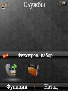

вот с этим проблема на у9, не отображаеццо меню сеткой вообщеПрикрепленное изображение, может есть возможность исправить это? или на у9 это не расчитанно?
Tim прошу прощения! Все работает! Немного не доделал. Все отлично. Спасибо за разработки. Есть вопрос, может есть возможность сделать без скролбара в подменю когда режим сетка?
Сообщение отредактировал andrey_moto - 14.10.2009, 9:47
andrey_moto, конечно можно. Вот файл с полностью удалённым скроллбаром.
Прикрепленный файл gridFolder_no_scrollbar.svg.rar   ( 26.07 килобайт ) Кол-во скачиваний: 325
Несколько слов о скорости работы Меню нашего телефона. Для начала напомню, что под SVG работают:
ОРГАНАЙЗЕР (в нём ещё пункт Службы вызовов), НАСТРОЙКИ, ИГРЫ и МУЛЬТИМЕДИА. Всё остальное не имеет к SVG (и, соответственно, ко мне smile.gif ни какого отношения. Да, безусловно, мои менюшки тормозят. И в первую очередь при входе в них и перемещении. Но при запуске неSVG-приложения это, практически, незаметно. Во всяком случае, те же СООБЩЕНИЯ открываются одинаково из любого Режима, даже из "тяжёлого" Спиннера. А быстрее всего запускаются Списки. Потому как в них управление hard coded smile.gif
Причина тормозов, на мой взгляд, в самой структуре файлов. Практически всё у меня управляется через JavaScript - запуск/остановка анимации, перемещение по меню и т.д. И это плата за "универсальность" и относительную "безразмерность" меню (ну и внешний вид). Да, "из коробки" всё работает по-быстрее... Так что, если вы можете при каждом изменении кол-ва приложений в Главном/Подменю переписывать "родные" SVG'шки - это самый лучший вариант! wink.gif Потому как всё Главное меню изначально работает только с 9 приложениями...
Я тут несколько файлов из своего предыдущего поста переделал. Выдрал, практически, всю анимацию или заменил её на скачкообразное изменение. Субъективно - вход в неSVG-пункты не изменился. При выборе приложения приоритет передаётся его запуску, а анимация-по остаточному принципу. Я так думаю...
Прикрепленный файл iconList.svg.rar   ( 4.31 килобайт ) Кол-во скачиваний: 239
Прикрепленный файл gridFolder.svg.rar   ( 19.33 килобайт ) Кол-во скачиваний: 273
К чему это я?...

Тестируя некоторые изменения в структуре файла, сделал "авоську" 3х4... Все возможности, описанные ранее, остались. Скроллбар я убрал, т.к. многим он не нравится. Кому надо - могу вернуть. Но сделал маленькую индикацию возможной прокрутки smile.gif
А-х ты ж, блин!!!!!!!! Кажется я нашёл ВОЗМОЖНУЮ причину "выкидышей" ("Подождите...") в файлах, вылаженных ранее. Это может происходить в файлах с прокруткой текста... Не заметил "лишнее" условие в IF sad.gif sad.gif sad.gif

В продолжение темы - "втиснул" отражение иконки.
Прикрепленный файл grid_3x4_mirr.svg.rar   ( 20.09 килобайт ) Кол-во скачиваний: 303
Покаюсь об одном косяке, устранить который я так и не смог (хоть сам и намутил) sad.gif
Если использовать в подменю Сетку с прокруткой текста или плавной заменой старой иконки на новую
(Спиннер и т.д.), то при выходе из Сортировки начинаются ошибки в навигации. Лучше сразу выйти из подменю... Интересно, кто-нибудь это заметил?
Всем удачи! Тим
