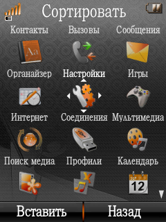

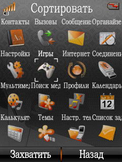

Одинокому юзеру, скачавшему Сетку на 50 иконок - Сортировщик в подарок! smile.gif smile.gif
Прикрепленный файл gridReorder_50.svg.rar   ( 20.29 килобайт ) Кол-во скачиваний: 311

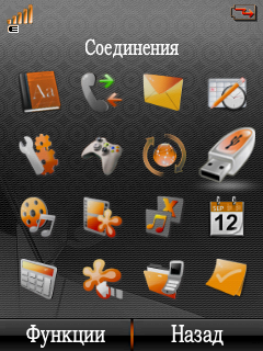

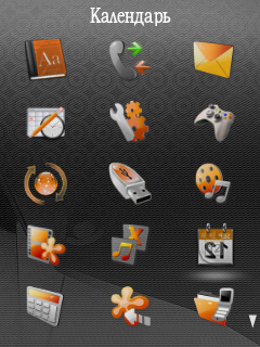

Не, что-то мне предыдущий вариант не очень... wink.gif Сделал более приближенный к аналогу вариант. Хоть это и Спиннер (со стандартными _std иконками), но годится для работы в любых режимах.
Клавиши навигации UP/DOWN - прыжок через 3 "ступеньки". В нижней строке подсказка.
Максимальное количество иконок - 50.
Три варианта: с отражением, с фоном иконки и с анимированным фоном иконки...

Entom
сообщение 4.9.2009, 17:13
Сообщений: 388
Регистрация: 13.1.2008
Из: Крыма!
Пользователь №: 159 951
Модель телефона: iPhone 4s
Прошивка: iOS 7
Люблю Apple, уважаю Motorola.
Рейтинг: 45
TiM_22R,
что-то я не понял по скрину вообще ничего.
TiM_22R
сообщение 5.9.2009, 15:06
Сообщений: 756
Регистрация: 13.12.2004
Из: Барнаула
Пользователь №: 26 675
Прошивка: есть.
Эх! Что за жизнь без пианины!
Рейтинг: 534
Entom, Скрин первый - меню. Скрин второй - не совсем удачный анимированный фон выделенной иконки. wink.gif

Итак, Symbiosis III вышел и я выкладываю некоторые наработки из этого МР. Что-то вошло в состав монстра, что-то, по разным причинет - нет. Ничего сверхнового в плане внешнего вида я не изобрёл. Главноая задача была в другом... Хотя кое-какие нововведения получились wink.gif Сразу оговорюсь, что я проверял работу на 0Е и у меня работает ВСЁ без каких-то фатальных ошибок (даже "мерцающих" глюко-багов пока не заметил. некоторые тормоза - не в счёт). Как это будет работать на других прошивках-я не могу сказать... Я прошу прощения за повторы некоторых предыдущих постов, просто решил собрать в кучу.
Я буду указывать конечные адреса файлов. А как вы их туда будете помещать - монтировать или ещё как, ваше дело wink.gif Прикреплённые файлы - НЕ АРХИВ, просто удалить rar, папки - ЗААРХИВИРОВАНЫ. Итак...
СТРУКТУРА меню.
Для начала нам нужен файл mainmenu.css
Прикрепленный файл mainmenu.css.rar   ( 4.56 килобайт ) Кол-во скачиваний: 272
/usr/SYSqtapp/xe/resource/skins/default/mainmenu/mainmenu.css
В этом файле:
- возможность использования 4-го Режима Главного меню
- возможность использования режима Сетка в Подменю
- разное...
Именно ВОЗМОЖНОСТЬ - даже если вы ими не пользуетесь, это никак не влияет на работу меню в целом.
4-й Режим отображения Главного меню - Пользователь.
Не скажу, что шибко нужная фича, тем более, что данный режим действует только до выключения/перезагрузки. В этом случае включается Режим, предшествующий выбору Пользователь. Я его использую в качестве проверочного...
Требуемые файлы: mainmenu.js и Mainmenu.xml
/usr/SYSqtapp/xe/flows/mainmenu/Mainmenu.xml
/usr/SYSqtapp/xe/flows/mainmenu/mainmenu.js
Прикрепленный файл MM_User_Mode.rar   ( 2.66 килобайт ) Кол-во скачиваний: 144
Если всё правильно сделано, то получится такая вот каритнкаПрикрепленное изображение
Для обоих вариантов обязателен файл reorder.js
/usr/SYSqtapp/xe/flows/mainmenu/reorder/reorder.js

вот с этим проблема на у9, не отображаеццо меню сеткой вообщеПрикрепленное изображение, может есть возможность исправить это? или на у9 это не расчитанно?
Tim прошу прощения! Все работает! Немного не доделал. Все отлично. Спасибо за разработки. Есть вопрос, может есть возможность сделать без скролбара в подменю когда режим сетка?

Тестируя некоторые изменения в структуре файла, сделал "авоську" 3х4... Все возможности, описанные ранее, остались. Скроллбар я убрал, т.к. многим он не нравится. Кому надо - могу вернуть. Но сделал маленькую индикацию возможной прокрутки smile.gif
А-х ты ж, блин!!!!!!!! Кажется я нашёл ВОЗМОЖНУЮ причину "выкидышей" ("Подождите...") в файлах, вылаженных ранее. Это может происходить в файлах с прокруткой текста... Не заметил "лишнее" условие в IF sad.gif sad.gif sad.gif
Что б в дальнейшем не заниматься лечением очередных обострений геммороя, сделал только в Главном меню. И так, по идее, нужно править и Сортировщик, и Список, и Спиннер... Если тока кому жутко понравится... smile.gif
Прикрепленный файл main_view__noHeader_noSoftKey.svg.rar   ( 2.47 килобайт ) Кол-во скачиваний: 334

Цитата(Entom @ 26.10.2009, 14:13) *
а 4х5 реально сделать?
Кто скачал одну Сетку без main_view - нижнюю строку не увидит...

4х4. Max.Items=50.
Прикрепленный файл grid_4x4.svg.rar   ( 20.28 килобайт ) Кол-во скачиваний: 266
Ну вот, теперь придётся и сортировщики на 3х4 и 4х4 сочинять... ;(
ОЙ, не тот файл прикрепил...Исправил!
Добавлено позже (27.10.2009, 14:49):
Один готов smile.gif Кажется...
Прикрепленный файл gridReorder_3x4.svg.rar   ( 25.78 килобайт ) Кол-во скачиваний: 238
Напоминаю, что всё это хозяйство работает и как Сетка Подменю.
Добавлено позже (27.10.2009, 16:28):
Второй готов...
Прикрепленный файл gridReorder_4x4.svg.rar   ( 27.58 килобайт ) Кол-во скачиваний: 234
