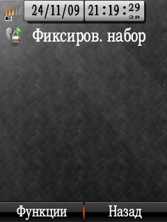

TiM_22R
сообщение 22.11.2009, 13:07
Сообщений: 756
Регистрация: 13.12.2004
Из: Барнаула
Пользователь №: 26 675
Прошивка: есть.
Эх! Что за жизнь без пианины!
Рейтинг: 534

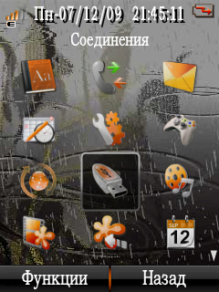

Evan18, примонтировать в /usr/SYSqtapp/xe/resource/skins/default/view/main_view.svg
Неужели вас всех такой крупный шрифт устраивает ?
Эх, есть такой параметр при пользовании телефоном. ЗРЕНИЕ называется wink.gif
Почти универсальный способ изменить шрифт есть. Примонтировать, а лучше прошить ленг с нужным шрифтом (что б не поиметь глюк с моготочием в часах HS) Иначе, нужно будет править и потом монтировать colors.css для SVG-части меню и ini-файлы для оставшейся части (гораздо большей).
Про ini где-то в теме по Z6 было, а про colors.css и вообще SVG-файлы в этой теме (ну, с половины) smile.gif

Такой вот вариантик...
Прикрепленный файл main_view.svg.rar   ( 8.55 килобайт ) Кол-во скачиваний: 230

Рейтинг: 580
TiM_22R,

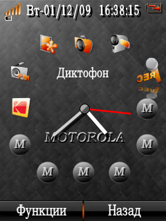

А реально сделать так то чтоб писал день недели - пн вт ср и т.д. а то везде эти числа... а у меня с ориентацией в днях недели проблемы! smile.gif
TiM_22R
сообщение 25.11.2009, 10:38
Сообщений: 756
Из: Барнаула
Прошивка: есть.
Рейтинг: 534
Ну, Den, ты задал мне задачку! Главная засада в том, текст кирилицей телефон не отображает-ни тупо прописанный в код svg/JS, ни через системного "переводчика"! Додумался-таки вместо символов пудсунуть их коды. wink.gif Секунды пришлось убрать. В процессе выяснилось, что команды запроса формата даты (дд/мм/гггг и наоборот) и времени (24/12 "am"/"pm") у меня не работают (может синтаксис другой или с головой чего...). Т.ч. для наших забугорным камрадов неочень подходяще smile.gif
Если только просто переделать формат в самом svg.
Как-то вот так...
Прикрепленный файл main_view_WDay_RUS.svg.rar   ( 7.84 килобайт ) Кол-во скачиваний: 215
Тим.

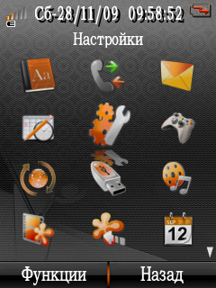

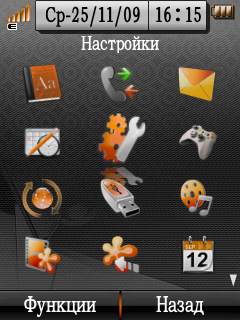

TiM_22R
сообщение 25.11.2009, 15:33
Сообщений: 756
Из: Барнаула
Прошивка: есть.
Рейтинг: 534

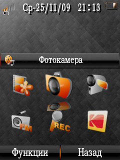

Эта панелька с серым фоном прикрывает дырку в обоях... Если серьёзно, она закрывает текст хидера в Подменю. Хотя, при желании, можно текст убрать:
Сделать это можно 2-мя способами
1. В colors.css выставить размер шрифта хидера в 0
.textAcceleratorStd         { fill: #939393;}
.textAcceleratorSel         { fill: #fff;}
/* header  Текст заголовка */
.textLight                 { fill: #fff;  font-size: 0;} <-------
/* scrollbar */
.scrollBar                  { width:8; opacity:.8}
Notification
2. В файле main_statusbar.svg (там же, где и main_view.svg) закомментировать строку текстового поля textArea id="title" хидера
<g id="TEXT AREA" moto:stretch="6">
        <!--rect x="0" y="0" width="100%" height="100%" fill="yellow" opacity=".5"--/><!--only used to visualize layout-->
            <g id="hiddenContent" display="none">
            <!--textArea id="title" x="1" y="6" width="174" height="36" font-size="22" text-align="center" class="textLight"/-->
Собственно всё.
Прикрепленный файл main_view_R.svg.rar   ( 6.83 килобайт ) Кол-во скачиваний: 200
Тим.

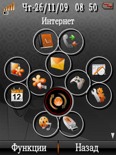

Цитата(LigaLayz777 @ 25.11.2009, 23:19) *
народ и что никто не может сделать то что я написал в 406м посте? я на плюсы не жадный только сделайте прошу smile.gif
У меня получилось как-то вот так
Уж не знаю - так или не так... Если речь о самом скине, то тут я не "властелин колец"
И ещё вот шрифтом попросили поделиться. Не помню когда и на базе какого шрифта пытался сделать smile.gif

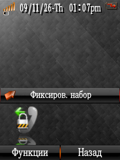

Прикрепленный файл main_view_ENG.svg.rar   ( 6.49 килобайт ) Кол-во скачиваний: 209
DATE & CLOCK in Main/SubMenu statusbar э..э... international version smile.gif
Date format - YY/MM/DD-week day, time format - 12 hours
Use the font-size: 0 in class .textLight file colors.css
/* header */
/* scrollbar */
Пенсия не загорами, а я так и не запомнил эти am/pm...
Сообщение отредактировал TiM_22R - 26.11.2009, 11:08

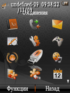

Nuke142
сообщение 26.11.2009, 8:01
Сообщений: 294
Регистрация: 26.6.2009
Пользователь №: 201 901
Модель телефона: ZN5
Рейтинг: 45
А у меня с любыми вариантами main_view.svg с датой (и с датой&временем) переодически глючит меню - просто не открывается, ничего не происходит при нажатии на правую софт-клавишу. Лечится нажатием на феолетовую кнопку с последующим выходом из режима съемки. Но так как это гемор, был вынужден отказаться от этой наработки :[
TiM_22R, ответь пожалуйста на вчерашнее ЛС по поводу шрифтов.
upd: спасибо за шрифт.
Сообщение отредактировал Nuke142 - 26.11.2009, 8:42
Entom
сообщение 26.11.2009, 18:05
Сообщений: 388
Регистрация: 13.1.2008
Из: Крыма!
Пользователь №: 159 951
Модель телефона: iPhone 4s
Прошивка: iOS 7
Люблю Apple, уважаю Motorola.
Рейтинг: 45
У меня такая же байда, а жаль.

Bug Fix smile.gif русская и international "прозрачные" версии...
ВНИМАНИЕ! Теперь не надо применять параметр font-size:0 в colors.css для скрытия надписи. Я вставил в код... а, неинтересно. Да, файлы поддерживают разные фоны в Главном меню (fl_mm_bg.png) и Подменю (fl_sm_bg.png). Впрочем, наличие второго файла необязательно.
Прикрепленный файл main_view_RUS.svg.rar   ( 5.51 килобайт ) Кол-во скачиваний: 270
Прикрепленный файл main_view_INT.svg.rar   ( 6.2 килобайт ) Кол-во скачиваний: 256

А-А-А!!! ...ать!! Совсем вылетело из башки, что Воскресенье - НУЛЕВОЙ день недели, а не 7-й! threaten.gif

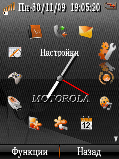

policarp
сообщение 30.11.2009, 21:39
Сообщений: 90
Регистрация: 12.5.2006
Из: Н. Новгород
Пользователь №: 82 927
Модель телефона: Е2, ZN5! Asus ZF2 551ML
Прошивка: Maxx E2, SimV5, 6
Выглядит необычно! Но, у меня почему-то в подменю пустые иконки...
TiM_22R
сообщение 1.12.2009, 10:54
Сообщений: 756
Из: Барнаула
Прошивка: есть.
Рейтинг: 534
Видимо имелось ввиду пустые места вместо иконок... Значит в подменю меньше 12 приложений. Нет приложения-нет иконки smile.gif. Хотя, можно сделать и типа вот так...
Прикрепленный файл grid_noSpace.svg.rar   ( 21.81 килобайт ) Кол-во скачиваний: 253

Увеличить иконки - 12 штук по-кругу, особо не разбежишся... Слегка удалось, часы чуток по-меньше и убрал анимацию на вход.
P.S. Кому интересно, могут скинуть анимированные gif'ы (не меньше 240х320), которые, по-вашему мнению, могут использоваться как анимация фона меню. Если подойдёт, разберу на кадры... smile.gif

Раскатал я губу сделать что-нибудь типа 3d меню - куб или призму... Кхе, мало того, что трансформировать такие фигуры ЧУДОВИЩНО гемморойно (что-то приемлимое сделать мне не удалось), так ещё и телефон обрабатывать 9х3=27 ячеек с иконками начинал с жуткими тормозами. sad.gif
"...Уйди, старушка, я в печали!"
Обычная сетка 3х4 c эффектом "скольжения" курсора и самого меню.
Прикрепленный файл grid_slider.svg.rar   ( 23.38 килобайт ) Кол-во скачиваний: 313
