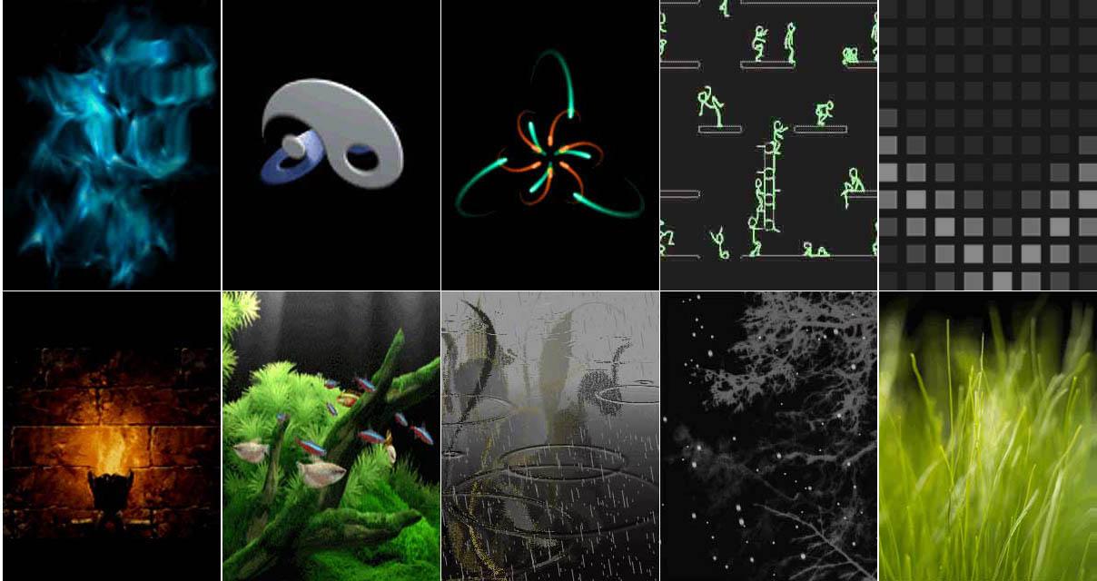

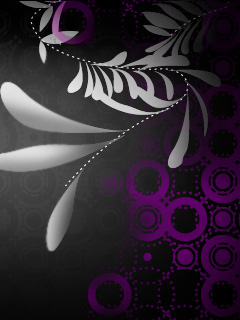

АНИМАЦИЯ ФОНА ГЛАВНОГО и ПОДМЕНЮ. поПЫТКА-2
Для начала. Это не полноценная замена GIF, а его жалкоподобная эмуляция.
В отличие от прошлого раза, смена кадров происходит не встроенными средствами svg, а скриптом с таймером. На этот раз удалось избавиться от "заеданий" и "сбивки" раскадровки. Если начинает тормозить, то тормозит вместе со всем телефоном.
Кстати, само по себе подменю работает медленее и что бы выравнять скорости анимации, пришлось установить задержку таймера в подменю в 1 (если поставить 0, то будет уж больно быстро smile.gif )
Количество кадров может быть от 1 до 40. По умолчанию стоит 20. Именно столько кадров в gif, который создаёт программа анимации статичных изображений Sqirlz Water Reflections. Остаётся без лишних телодвижений в ImageReady CS экспортировать gif в jpg-кадры с автоматической нумерацией. Что бы изменить количество кадров, нужно в функции Animation изменить значение переменной maxframe .
Собственно сами кадры с именами 1.jpg,2.jpg... должны находиться в папке /usr/SYSqtapp/xe/resource/skins/default/media/images
(там же, где и картинки фона меню fl_mm_bg.png). Важный момент. Так как изначально этих jpg в в images нет, то нужно будет примонтировать всю папку images с файлами целиком. Хотя картинки могут быть в любом другом удобном для вас месте - нужно будет изменить путь в файле. Кстати, файлы могут быть не только jpg (но расширение именно таким). В некоторых случаях я прогоняю jpg через Paint (открыть/сохранить/закрыть). Он удаляет из файла всю избыточную информацию, что значительно уменьшает вес файла без заметного ухудшения качества. Собственно всё... Ах, да! О пресловутой "универсальности". Файл может выводить анимированный фон, фон в Подменю (fl_sm_bg.png) и один фон для главного/подменю (fl_mm_bg.png). Всё зависит от наличия этих файлов.
С искренним уважением - Тим.
P.S. Если у вас нет помидор (не сезон, кризис и т.п.) - можно брызгаться кетчупом.
Прикрепленный файл main_view_RUS_1_.svg.rar   ( 9.08 килобайт ) Кол-во скачиваний: 281
Прикрепленный файл main_view_INT_1_.svg.rar   ( 8.79 килобайт ) Кол-во скачиваний: 260

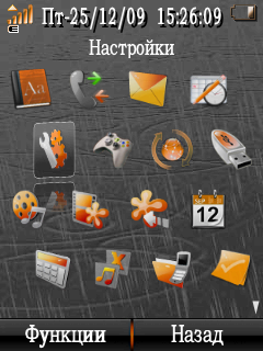

@TiM_22R : Can you make unlimited menu items in grid svg for E8?
Have attached the stock grid.svg from E8.
I tried to modify your ZN5 ones but the logic was a little complex.

...Достало ума реализовать давнишнюю задумку сделать отражение с плавным изменением прозрачности. Немного неказисто и громоздко в плане кода... Ещё вспомнил про вращение иконки. Что б усилить эффект для иконок, нарисованных с трансформациями (перспектива, наклон и пр.) пришлось крутить и рамку с фоном. При удачном сочетании с фоном меню - ничего так wink.gif Мож приглянется кому. Пока 3х3.
Прикрепленный файл grid_slider_mirr_rotate.svg.rar   ( 27.9 килобайт ) Кол-во скачиваний: 289

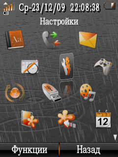

TiM_22R, у меня к тебе просьба будет: можешь в main_view сделать часы в сс не белого, а черного цвета?
Или скажи как и где, а то искал и не нашел. Спс.
TiM_22R
сообщение 23.12.2009, 16:27
Сообщений: 756
Регистрация: 13.12.2004
Из: Барнаула
Пользователь №: 26 675
Прошивка: есть.
Эх! Что за жизнь без пианины!
Рейтинг: 534
В конце файла:
<g id="Digital" transform="translate(1.5 0)">
   <textArea id="Date" width="102" transform="translate(34 7) scale(.98 1)" text-align="center" fill="#fff" stroke="none" font-size="19" font-weight="100"/>
   <textArea id="Time" width="70" transform="translate(137 7) scale(.98 1)" text-align="center" fill="#fff" stroke="none" font-size="19" font-weight="100"/>
</g>
fill ="#fff" заменить на fill="#000" или любой цвет в шестнадцатеричной форме. Один нюанс. Перед этими строками есть блок "DigitalBg" - тень текста. Если мешать будет, то в нём так же заменить fill="#000" на fill="none". Можно было и "закомментировать" этот блок, но его использует скрипт - будут глюки...
В 3х4 возникла проблема из-за малого межстрочного расстояния. Пришлось сдвинуть строки. Не знаю, насколько такой вариант удачен.
Прикрепленный файл grid_3x4_.svg.rar   ( 30.05 килобайт ) Кол-во скачиваний: 296

TiM_22R, спасибо, что поянил.
И еще вопрос: как уменьшить размер софт-клавишь, а то пробовал - так обрезается, а мне нужно именно уменьшить высоту где то до 15 пкс.
Сообщение отредактировал Entom - 23.12.2009, 19:20

Entom, есть ставший уже "стандартным" способ через colors.css.
Softkeys
AIA
PopUp Header & Midlet Screen header
.textSftkySel { fill: #E5EFFA; font-weight: light; font-size: 19; opacity: .8;}
.textSftkyStd { fill: #FFF; font-weight: light; font-size: 20; height: 30;opacity: .8;}
Параметров, выделенных жирным в файле нет (в стоке точно). Высота ВСЕХ клавиш одновременно зависит от значения параметра height в классе .textSftkyStd. А вот параметры шрифта: fill - цвет, font-weight - "жирность" (light/normal/bolder/bold) и font-size - размер шрифта можно устанавливать для НОРМАЛЬНАЯ/НАЖАТА по отдельности. Параметр opacity (от 0 до 1) отвечает за прозрачность самих софт-клавиш (не текста).
ВАЖНО! На стандартном (из коробки) main_view.svg это не работает и не устанавливать height меньше 1 - пропадёт само меню ФУНКЦИИ.

От высказываний вроде "В тесноте, да не в обиде" воздержусь. Ничего лучше не придумал wink.gif
Прикрепленный файл grid_4x4_slider_mirr_rotate.svg.rar   ( 32.82 килобайт ) Кол-во скачиваний: 264

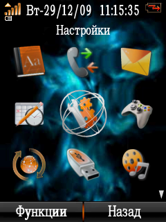

Рейтинг: 534
В очередной раз приходится отказываться от идей из-за тормозов телефона. И дело не столько в размерах изображений, а в их количестве. Вот и сейчас эта "геометрия" состоит из 8 отдельных элементов. А если ещё прикрутить "исчезающее отражение", состоящее из более 10 узких "нарезок" - всё, туши свет. sad.gif
Прикрепленный файл grid_frame.svg.rar   ( 28.23 килобайт ) Кол-во скачиваний: 305
Сетка 3х5 без какой-либо анимации.
Прикрепленный файл grid_3x5_no_anim.svg.rar   ( 15.84 килобайт ) Кол-во скачиваний: 284

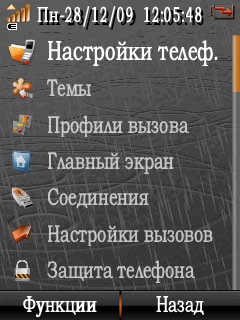

Список прикрепил!
Тим. Список я нашёл. Вот только облом-с выходит. Т.к. в списках встроенная функция вывода, то скрипты не работают. Т.е. хотел сделать плавное скольжение и пр. - не выходит. Что ещё с ним можно сделать - не знаю sad.gif
Внешне он меня устраивает,просто сделать его чтоб он стабильно работал.Ни добавляя переходов плавных и т.д. Реально такое?? Про спинер еще не забудь. За ранее благодарен!
Сообщение отредактировал V!iT - 2.1.2010, 12:12
Прикрепленный файл iconList.svg.rar   ( 4.48 килобайт ) Кол-во скачиваний: 139

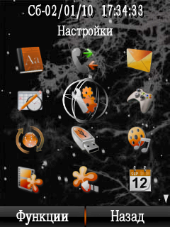

TiM_22R
сообщение 2.1.2010, 11:38
Сообщений: 756
Из: Барнаула
Прошивка: есть.
Рейтинг: 534
Прикрепленный файл grid_3x4_frame_slider.svg.rar   ( 30.63 килобайт ) Кол-во скачиваний: 285
Для Подменю переименовать в list.svg
Сообщение отредактировал TiM_22R - 2.1.2010, 12:33

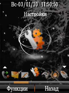

Вариант 1 - "нормальный"
Вариант 2 - для "сползающих с освобождением места" софт-клавиш (или вообще без них). Вот
Сообщение отредактировал TiM_22R - 3.1.2010, 5:59

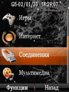

SanchoNT
сообщение 3.1.2010, 11:27
Сообщений: 703
Регистрация: 29.10.2008
Из: Нижний Тагил
Пользователь №: 184 870
Прошивка: 4.4.4
Рейтинг: 495
последний iconList.svg понравился, сделал его в подменю, только вот не понял почему у меня теперь в подменю два скролбара smile.gif
Сообщение отредактировал SanchoNT - 3.1.2010, 11:27

TiM_22R
сообщение 3.1.2010, 15:50
Сообщений: 756
Из: Барнаула
Прошивка: есть.
Рейтинг: 534
Уже и забыл про такое... Всё дело в файлике form.svg. Через него выводится списки в Подменю и в нём уже есть скроллбар. А для варианта Список/Сетка в Подменю я кое-что переделал и form.svg не используется (а т.к. пришлось специально вставлять скролл в Список - вот и получилось их 2). Короче, для стандартного варианта (только Список в Подменю) iconList с удалённым скроллбаром.

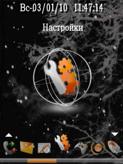

Прикрепленный файл iconList_1_.svg.rar   ( 2.81 килобайт ) Кол-во скачиваний: 260
Entom, если речь от grid_3x4, то просто рамки крутятся и скольжение. А если о tabs_2, то просто опустил нижнюю строку на уровень софт-клавиш.

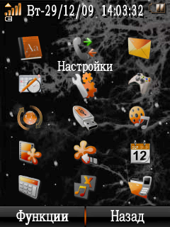

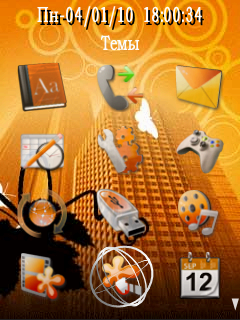

V!iT
сообщение 4.1.2010, 9:54
Сообщений: 234
Регистрация: 25.3.2009
Из: Украина -> Мелитополь
Пользователь №: 196 457
Модель телефона: Motorola ZN5
Прошивка: Symbiosis OER
Рейтинг: 96.5
Можешь ,в гриде, все ближе к краям подвинуть,чтоб от геометрии где то 1-2 пикселя до края экрана и иконки оставалось.И увеличить иконки. В общем хочу чтоб меню на экране было максимально заполнено.Между иконками расстояние уменьшить,ниже растянуть иконки,на место софт клавишь,и от края уменьшить отступ. Надеюсь идею подхватил. Сильно не матюкай меня biggrin.gif За ранее благодарен!:)
Так оказывается у кого то сегодня День Рождение!!!! Мотофан все помнит!::))
Сообщение отредактировал V!iT - 4.1.2010, 12:03
TiM_22R
сообщение 4.1.2010, 12:38
Сообщений: 756
Из: Барнаула
Прошивка: есть.
Рейтинг: 534
А я играю на гармошке у прохожих...ик
Сдвинул, увеличил... а вот выбранную иконку пришлось уменьшить, иначе места не хватает smile.gif Надеюсь близко к желаемому-му...
Прикрепленный файл grid_3x4_slider_frame.svg.rar   ( 30.67 килобайт ) Кол-во скачиваний: 279
Всем спасибо! Тим.
