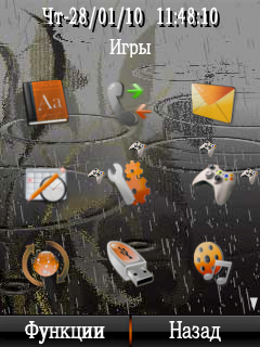

Постепенно тема стала местом обсуждения не самих скинов, а той их части, которые выводятся на дисплей с помощью Scalable Vector Graphics.
SVG в zn5. Где и что...
Дополнительные режимы отображения Главного и Подменю.
Анимация фона Главного меню и SVG-подменю.
Цвет и размер надписей в Главном и svg-Подменю. Размер и прозрачность софт-клавиш. Смотрим colors.css

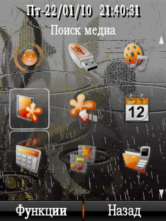

Вариации на тему Списка wink.gif list/iconList.svg
Прикрепленный файл iconList.svg.rar   ( 7.03 килобайт ) Кол-во скачиваний: 356

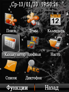

Сделав пару вариантов Сетки для скина Aero (см.тему Скинов), соорудил ещё один, "обычный". Из-за увеличившегося кол-ва элементов подтормаживает, особенно в Подменю...
Прикрепленный файл grid_label.svg.rar   ( 23.7 килобайт ) Кол-во скачиваний: 251

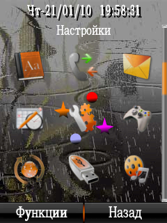

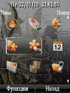

Просто так, для пробы ;) Практически, "полноценный" скроллбар, т.е. включены "заглушки" на ползунок и дорожку.

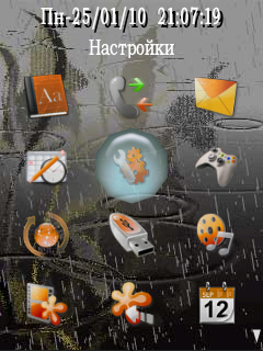

Ещё вариация Сетки 3х3 с "резиновым" курсором...
сообщение 23.1.2010, 22:29
примонтировал папку дефаулт из поста номер 241 ,теперь у меня в подменюшках 2 скролбара,как от одного избавится?)
TiM_22R
сообщение 24.1.2010, 8:26
Сообщений: 756
Регистрация: 13.12.2004
Из: Барнаула
Пользователь №: 26 675
Прошивка: есть.
Эх! Что за жизнь без пианины!
Рейтинг: 534
Там ещё на выбор два архива для Подменю. Один для режима Сетка по умолчанию при входе в Подменю, другой - Список соответственно. Без их монтирования будет дубляж скроллбара в Списке.
Добавлено позже (24.1.2010, 15:42):
В отличие от предыдущего файла, в котором "резиновый" курсор рисовался в самом файле, в этом используется картинка фона иконки по стандартному пути shadow_24bit.png . Какую хотите, такую и ставте....
Прикрепленный файл grid_rezin_sh24.svg.rar   ( 27.5 килобайт ) Кол-во скачиваний: 194

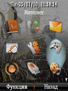

Цитата(Entom @ 25.1.2010, 3:01) *
Tim, мог бы ты сделать сетку 3х3 с резиновым курсором, но без вращения и отражения иконки?
Мне тоже как-то это вращение показалось несовсем к месту ;)
Независимо от исходного размера, shadow_24bit.png будет масштабирован в 74х74.
Сообщение отредактировал TiM_22R - 25.1.2010, 6:00
Прикрепленный файл grid_rubber_sh24.svg.rar   ( 25.99 килобайт ) Кол-во скачиваний: 186

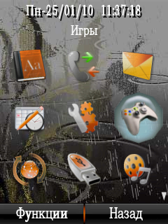

Пожалуйста! И что б уж закрыть (надеюсь) "резино-техническую" тему: 3x4 обычная и для без софт-клавиш.
Прикрепленный файл grid_3x4_rubber_sh24.svg.rar   ( 25.68 килобайт ) Кол-во скачиваний: 119
Прикрепленный файл grid_3x4_rubber_sh24_Nosoftkeys.svg.rar   ( 25.71 килобайт ) Кол-во скачиваний: 230

Вобщем, не всё так, как хотелось бы ;) Почему-то не получилось патчи прописывать через JS, пришлось прописывать напрямую - 64 дорожки. Не знаю, стоило это того...
Прикрепленный файл grid_child.svg.rar   ( 36.55 килобайт ) Кол-во скачиваний: 219

И всё-таки, к "резиновому" курсору пришлось вернуться - некоторые косяки радражали. Добавил почти все возможные направления перемещения. Теперь вот даже Сетка с некратным 3 количеством приложений (4,5,7,11,13) обрабатывается более-менее нормально. ;) Сразу всё до кучи...
Тим
Сообщение отредактировал TiM_22R - 29.1.2010, 10:52
Прикрепленный файл grid_rubber_3x3.svg.rar   ( 28.8 килобайт ) Кол-во скачиваний: 203
Прикрепленный файл grid_rubber_3x3_Nosftks.svg.rar   ( 28.8 килобайт ) Кол-во скачиваний: 162
Прикрепленный файл grid_rubber_3x4.svg.rar   ( 29.49 килобайт ) Кол-во скачиваний: 174
Прикрепленный файл grid_rubber_3x4_Nosftks.svg.rar   ( 29.5 килобайт ) Кол-во скачиваний: 147

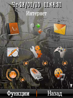

Цитата(policarp @ 31.1.2010, 12:58) *
Тим,вот бы ещё анимацию курсора добавить...
Я как-то уже это делал... Не уверен, что эта фича будет востребована ;) Из-за иконки анимация просмотривается плохо... Впрочем...
Сделал по аналогии с анимацией фона меню по таймеру. Только maxframe=20. Так как папку images всё равно целиком монтировать, то для избежания путаницы кадры поместить в отдельную папку cursor, а уже её - в images. Хотя расширение у картинок должно быть png - сами они могут быть в любом формате. Пробуйте... :)
Прикрепленный файл grid_3x4_slider_aniCur.svg.rar   ( 29.2 килобайт ) Кол-во скачиваний: 130

Цитата(policarp @ 1.2.2010, 1:08) *
Анимация ведь не обязательно эта? К тому же всё равно видно её или нет, общая картинка неплохая!
Правда я думал что будет "резиновый" эффект...
И в подменю буквы сверху налезли на цифры... Извини что напрягаю.
А я специально отключил "растяжку" ;) Впрочем, это исправляется за пару минут. Открой "резиновый" 3х3. Начиная со строки
<use xlink:href="#iconHighlight">
<animateTransform id="MoveR" type="scale" values="1 1;2 1;1 1" ......................
</use>
Скопируй весь этот блок и вставь вместо аналогичного в 3х3 с анимацией курсора.
На счёт подменю не понял - поподробнее или скрин.

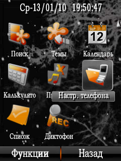

Обьясните что я не так делаю ,пожалуйста.
скачал к примеру "grid_3x4_slider_aniCur.svg.rar"- дальше переименовал в main_view.svg ,
далее по фтп скинул по пути :/usr/SYSqtapp/xe/resource/skins/default/view/ с заменой,
закинул анимированный фон :/usr/SYSqtapp/xe/resource/skins/default/media/images/,
скачал в прикрепленных файлах Тима резинку и переименовал ее в shadow_24bit.png и закинул тоже по нужному пути,отсоеденился от фтп,рестарт тела и в меню у меня черный экран -сверху написано Мотофан.ру и две стрелочки справа с боку (все это белым цветом).
Кто может нормально обьяснить не для профи- очень прошу...чтобы не загромождать здесь можна в ПМ.
переименовывать надо в grid.svg ! ну и закидывать соответственно в другую папку, точный путь щас не скажу но думаю сам найдёшь где там grid.svg лежит

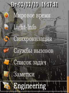

Цитата(syberside @ 2.2.2010, 10:45) *
ну там оч красиво сделано. выбранный пункт и анимация. сделай какой тебе удобней плз, а я гляну :)
Ладно, но попозже ;)
Маленькие хитрости :)
"Самоцентрующийся" Список. Ко мне не раз обращались с просьбой подправить косяк в Списке, связанный с "обрезанием" нижней или верхней строки. Тут мне пришла запоздалая идея автоматизировать это дело. Задача оказалась простой, но невыполнимой :( Подставить вычисленное значение ширины строки с учётом размера шрифта и высоты софт-клавиш через JS во встроенную функцию прокрутки списка оказалось невозможным. НО! Нашёлся другой, более простой способ. Открываем list или iconList.svg, находим строку
<rect id="bbox" visibility="hidden" width="100%" height="36"/>
height - высота строки. В стандартном файле там кажется стоит 36. Меняем его на 14.27%
ВСЁ. Теперь при изменении высоты софт-клавиш в colors.css (или их отсутствие) Список будет "отцентрован" по вертикали автоматически. Возможно, понадобится небольшая корректировка.
Тим.
