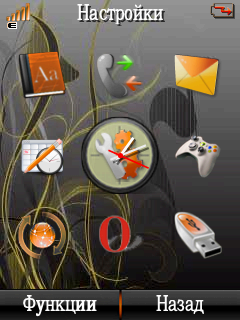

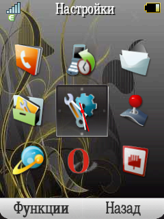

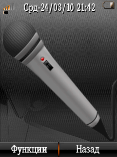

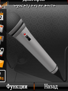

Полноэкранное меню (Сетка 1х1)
Почему надпись в statusbar'e. На фоне разноцветных иконок шрифт мог стать нечитаемым. Поэтому вспомнил про давнишнее меню со "сдвигом". Хвала вездесущему таймеру :) Теперь при смене вида отображения ГМ он в течении долей секунды напоминает телефону о смене вида, после чего останавливается. Софт-клавиши тоже оставил для того, что бы иконка была более "квадратной" и стандартные отображались с минимальными геометрическими искажениями. Сначала предполагалось использовать иконки _std из iconres 240x254. Но при их уменьшении (раз в 5-7) в панели навигации Сетки или Подменю на них становилось жалко смотреть ;). Я решил использовать _big иконки, точнее оба вида - _std в навигации и _big в fullscreen. При этом, если _big иконки нет, то берётся _std и растягивается до 240х254. Иконки могут быть и меньшего (в пределах разумного) размера. Вот так выглядит "растянутый" стандартный Кодак (_big = 96x96)
Сетка без main_view.svg не будет работать корректно. В main_view.svg возможны варианты: анимация фона, часы в статусе (кроме Сетки ГМ), без софт-клавиш в Подменю. Если кому-чего - обращайтесь :)
Теперь для имеющих навыки работы с Notepad++ (UNIX-format) и копирования/монтирования файлов в телефон.

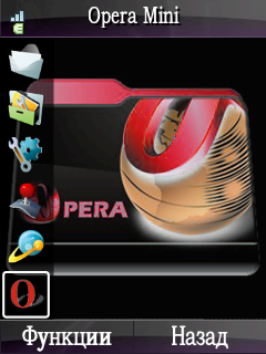

Назначаем БОЛЬШИЕ иконки для приложений. (Краткий мануал :( )
В зависимости от установки (уже в прошивке/установлены в телефон/на карте памяти) все приложения "прописаны" в соответствующих файлах-регистрах (SysRegistry/InstalledDB/CardRegistry). Для того, что бы задействовать BigIcon, нужно: (В качестве примера : Opera Mini на карте памяти)
1. В нужном файле-регистре находим (по названию) секцию нужного приложения:
[9a70f22f-1667-4f42-aa83-dbd18b499c9d]
AniIcon =
AppID = {9a70f22f-1667-4f42-aa83-dbd18b499c9d}
Attribute = 5
BigIcon = Files/MIDlet-1.png
Daemon = 0
Directory = /mmc/mmca1/.system/java_358601000074594/DownloadApps/MIDlet20009
Erasable = 1
GroupID = ezx
IMEI = 358. . . . . .
InstalledDate = 2009/2/26
JavaId = 20009
LockEnabled = 0
Name = Opera Mini
SVGIcon =
Shared = 1
Size = 111304
Type = 2
UserID = ezx
Vendor =
Нас интерисует строка SVGIcon.
2. Берём (рисуем сами, тырим под покровом ночи) большую иконку и: или упаковываем в iconres.ezx или копируем куда считаем нужным (лучше в папку приложения к его стандартной иконке).
3. Вставляем в строку SVGIcon путь к иконке.
Если это iconres, то просто пишем название, под которым мы её упаковали
Если нет, то полный путь
SVGIcon = /mmc/mmca1/.system/java_358601000074594/DownloadApps/MIDlet20009/Files/opera_mini_big.png
4. Сохраняем (или монтируем в случае SysRegistry) файл. ВСЁ.
Если где ошибся, подскажите. Тим.

the first skin of 1x1 for the ZN5

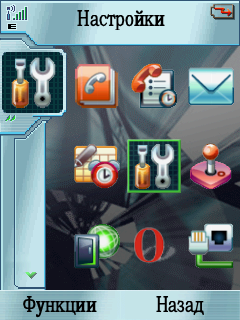

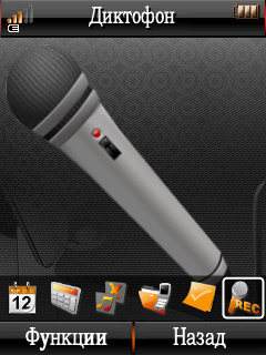

В догонку "fullscreen" темы ;)
Сообщение отредактировал TiM_22R - 28.3.2010, 11:30
Прикрепленный файл grid_vert.svg.rar   ( 14.91 килобайт ) Кол-во скачиваний: 216
Прикрепленный файл grid_horiz.svg.rar   ( 14.83 килобайт ) Кол-во скачиваний: 229

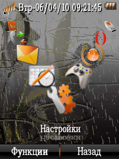

Попался на глаза "конвеер" - решил "подновить" ;)
Прикрепленный файл grid_conveer.svg.rar   ( 18.41 килобайт ) Кол-во скачиваний: 218

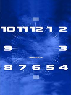

Соорудив такое вот, теперь маюсь от невозможности использовать их на Рабочем столе :(
Прикрепленный файл main_view_ORT.svg.rar   ( 8.41 килобайт ) Кол-во скачиваний: 222

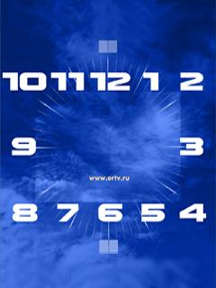

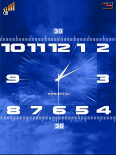

Усовершенствовал способ быстрого переключения Режимов Меню клавишей * . ;) Теперь работает и в Подменю (если есть разные режимы - пусть даже и автоматический без возможности выбора). Я постарался учесть все варианты режимов. Единственно, нужно проверить - в mainmenu.js Mainmenu.xml названия "чеков" (для вариантов с User и User2). Должно быть view.usercheck и view.user2check. Ну, и прокрутка всех Списков влево/вправо - на 3 позиции.
Файл примонтировать в /usr/SYSqtapp/xe/defaultEvents.js (предыдущий mainmenu.js - отменить)
И кое-что пострашнее. uzhas2.gif Если воспользоваться этим defaultEvents.js, то можно сделать что-то вроде SVG-screensaver'а. Разумеется, только для SVG-модуля. Что бы не плодить разные варианты main_view.svg, я сделал отдельный файл - clock.svg в папке grid. И картинка тоже отдельная ORT.png в папке images. Напомню, что примонтировать эти файлы отдельно невозможно. Так что нужно только внутри своих папок:
/usr/SYSqtapp/xe/resource/skins/default/mainmenu/grid
и
/usr/SYSqtapp/xe/resource/skins/default/media/images
Остаётся открыть свой (т.е. любой) main_view.svg и в конец файла ПЕРЕД тегом </svg> вставить эту строку:
<foreignObject x="0" y="0" width="240" height="320" xlink:href="../mainmenu/grid/clock.svg"/>
Т.е., все фишки, которые есть в main_view, будут работать.
Время задержки в секундах устанавливается в clock.svg в строке:
document.getElementById("time").beginElementAt(6.5 );
Конечно, всё не совсем так, как хотелось бы. . .
Тим. .

сообщение 6.5.2010, 20:30
Сообщений: 540
Регистрация: 25.11.2009
Пользователь №: 210 267
Прошивка: Cyanogenmod 7
Рейтинг: 186
всем доброго времени суток, хотел спросить, может кто знает, как исправить этот баг...!? helpsmilie.gif
Изображение Изображение
хотелось бы, чтобы все было, как на скине для зн5, чтобы эти стрелочки были ровными и текст был в той ячейке, в которую сейчас не помещаеться!
