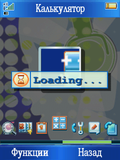

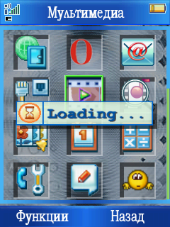

Как то уже поднимался вопрос об индикации запуска/загрузки приложений или подменю. Тогда по-простому реализовать у меня не вышло. А тут в процессе работы получилось сделать. Но таким "заднепрохОдным" способом, что я не рискую предлагать. Теперь вот думаю, а нужно ли делать такую фичу в скине? ;)

никто не интересовался файлами в этой папке /flows/common/ ???
Проблема в том,что подредактировал скин кодак,по скорости мне кажется огонь,но вот софт кнопки иногда накладываются друг на друга и в некоторых местах прозрачность ненужная!
Думаю ответ находится в этой папке.В общем подскажите,кто че думает!!)))

Не-а ;) Там xml и JS, которые, в основном, отвечают за работу окон типа Да/Нет, прогрессбара и т.п. в JAVA. Вообще, xml/js непосредственно в прорисовке элементов на экране не участвуют (В них структура меню, обработка событий, запуск файлов и т.п.). Выводится это в соответствующих svg.
P.S. Оказалось, что найти иконки с приличной анимацией для меню - весьма непростая задача :(

ну вот посмотри:
1.Можно ли такое как то исправить???софт кнопки и фон под хедером!
а)Я думал если затемнить задний фон,то может будет эффект
б)сделать чтоб при появлении popup,заднего фона не было,как то так в общем!
в)закинуть в скин отдельный файл popup, который будет отвечать за все окна в скине.Как бы его только назвать,чтоб он работал??
2.а ты нашел способ поставить анимированные иконки???
3.Кому интересно,добавте этот файл в свой скин,быстрее тогда плеер прорисовывается)
з.ы. Надеюсь хоть умные вещи написал)))

V!iT
а) Очень похоже на то, что у тебя или сами софтклавиши/хедер нарисованы прозрачными или в ini их прозрачность в 0. В некоторых Подменю надписи не стираются, а "затираются" сверху картинкой, на которую выводится новая надпись.
б и др. Если и можно, то только в svg-части скина. Всё остальное - hard coded. Хотя, я могу и ошибаться;)
man_of_dream Да стандартные "скачющие" иконки можно сделать встроенными средствами анимации SVG без шаманских плясок. Хотелось что-то типа 3d :)
Я не менял ассоциации в SysRegistry на ani:
1. Все иконки меню/подменю выводятся с помошью SVG.
2. SVG НЕ УМЕЕТ "крутить" gif-анимацию. Иначе, чего бы я мучался с таймерами для анимации фона и иконок?!
3. Поправьте меня, если у кого работают ani-иконки ;)
