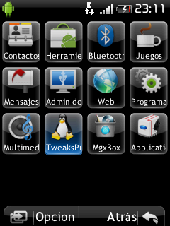

как мне исправить этот баг?!

Если я правильно понимаю, это "фиксированная" Сетка на 12 иконок. А у тебя в UMT прописано 9. В своих менюшках я всегда вставлял в JS процедуру удаления "лишних" иконок с экрана. Проще всего добить UMT до 12 иконок. Или править grid.svg. Не уверен, что смогу в этом помочь, но если скинешь эту Сетку - попробую. . . ;)

Illya09, grid.svg

TiM_22R, вот, держи, попробуй если не лень и не тяжело, может что и получится...! wink.gif

TiM_22R You can place this grid 3x4

TiM_22R, заменил дефолтный грид на твой и вышло вот что: crazy.gif
P.S. как исправить этот баг?! когда выбираю субменю, оно становится красное, как на стоковом скине...! helpsmilie.gif

Hi Tim,
I have been using Android skin and the svg you had fixed for me. It still gets stuck on main menu but only every 3, 4 times a day. I was having same problem with Zero skin. After lot of hit and miss i have isolated the problem. I deleted all the Clock data from main_view.svg and 3 days now and it hasn't get stuck at all. I did the same to Zero skin..zero skin has separate time.svg. I deleted that and it doesn't get stuck anymore. So if you have a chance can you please look at the time data in these 2 skins and see what is making them do that.
Thank you.
