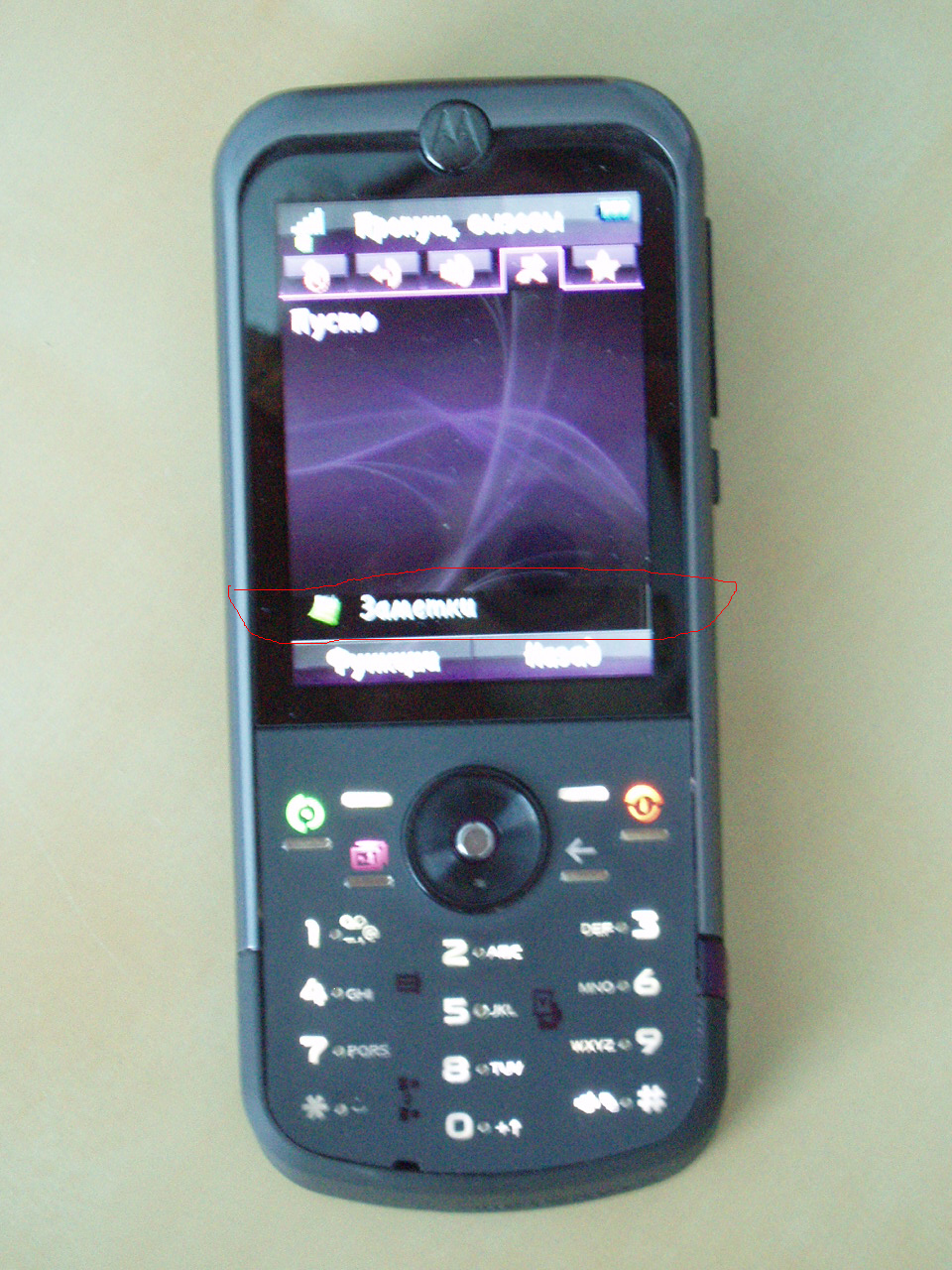

ещё такой вопрос, как отредактировать следуйщее до более пристойного вида?
и ещё вот тут что можно придумать:
1. где точно редактируются параметры статус строки в под меню?
2. как и где уменьшить размер шрифта в меню, что б всё не сливалось? и где отредактировать параметр, что б иконки меню и под меню были покрупней.
3. какие параметры отвечают за это? квадрат с текстом и пункты при сортировке меню.
4. где редактируются параметры софт клавиши и как сделать прозрачность?)
с меня ++++++++ кто откликнится помоч.

Рандом ответ...
По поводу картинок:
1. С белым фоном тебе поможет назначение прозрачности в png.
2. Цвет текста, вроде как и его размер регулируются в конфигам скина...нужный, тебе придется самому найти.
4. Последний прямоугольник? а?) Извини, вроде это клон твоего вопроса. Наверно мой ответ на этот вопрос смотри в пункте 1
По вопросам:
1. В мануалах вроде как говорилось про нужный тебе svg / Сейчас я правда сам тебе сказать не смогу...
2. Смотри пункт 2. Хотя если текст будет большой наверно все равно друг на друга полезет...хотя...если сделать очень мелко wink.gif / Grid.svg если я не ошибаюсь...
3. Также есть в мануалах. По памяти скажу, что в папке с каждым типом отображения есть файл ~Reorder.svg он отвечает за отображение при сортировки иконок. В мануалах есть инфа о том, как добавлять туда Пункт Пользовательский. Придется тебе прочесть...
4. В мануалах тоже есть. Если я не ошибаюсь придется редактировать main_view и softkeys
P.S. Вообще надо сказать огромное СПАСИБО тем людям, кто писал мануалы. МОЛОДЦЫ!

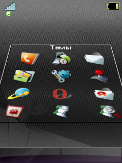

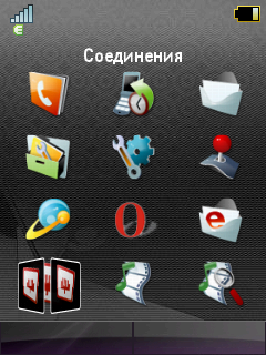

Во избежание "выкидышей" я сделал отдельно варианты для Главного и Подменю. Если у вас приложений меньше 13, то вы ничего не увидите wink.gif
Прикрепленный файл grid_3x4_CUBE.svg.rar   ( 23.83 килобайт ) Кол-во скачиваний: 192
Прикрепленный файл gridFolder_3x4_CUBE.svg.rar   ( 23.8 килобайт ) Кол-во скачиваний: 116

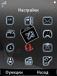

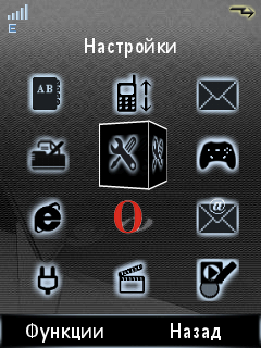

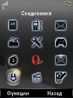

Цвета куба-курсора можно поменять в строке (почти в начале файла)
<rect id="cursor" x="-31" y="-31". . . заменив значения параметров fill="#000" (заливка), stroke="#fff" (контур) на свои или в HEX-виде или по имени (fill="green" без #)
Удачи всем! Тим. . .
Прикрепленный файл grid_3x4_CUBES.svg.rar   ( 28.11 килобайт ) Кол-во скачиваний: 138
Прикрепленный файл gridFolder_3x4_CUBES.svg.rar   ( 28.11 килобайт ) Кол-во скачиваний: 118

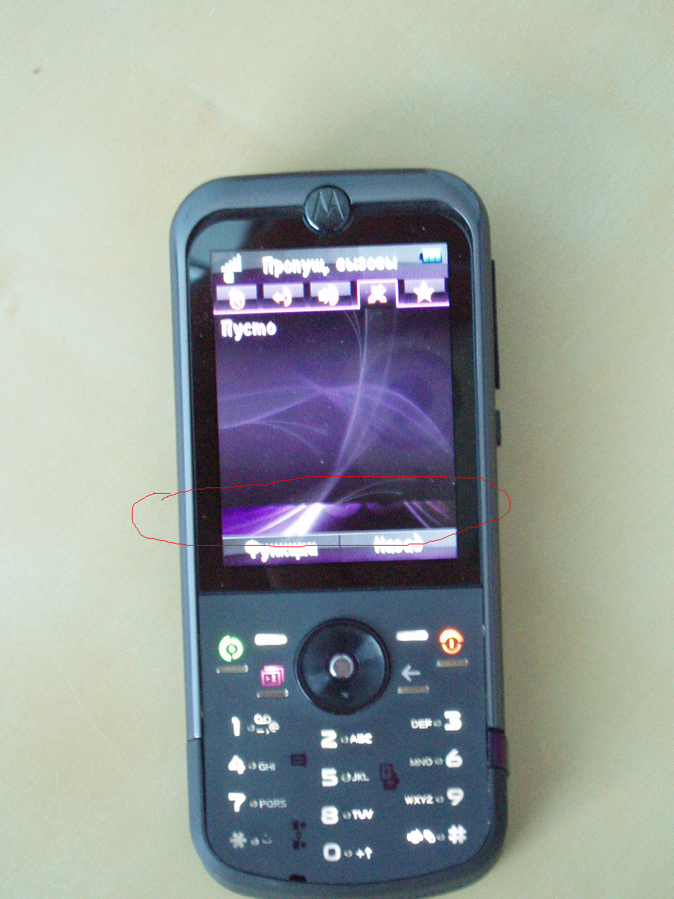

Кто нить редактировал скин Z под себя?
сообщение 5.3.2011, 12:17
Цитата(Black Dragon @ Вчера, 23:18)
* Кто нить редактировал скин Z под себя?
да, но смотря что.

Просто, скин хороший, а некоторые моменты не очень нравятся..
Например иконки на софт панели, полупрозрачные окна. И остаются тени после удаления букв.
сообщение 5.3.2011, 18:48
Black Dragon,
свг там неплохой, и впринцыпе скин хорошо проработан без лагов, по большому счёту можно будет его переделать и сделать из мрачного черного под меню и других пунктов более яркий и красивый скин, проблема в том что, многое не понятно.

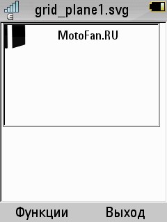

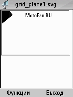

На зн5 svg-файлы через фм открываются?
6@Hkup
сообщение 6.4.2011, 14:42
Сообщений: 171
Регистрация: 6.1.2008
Из: Киев
Пользователь №: 159 118
Модель телефона: V3r
хочу спать . . .
Рейтинг: 265
да, если поставить pep пакет zTextEdit и привязать через pem (вот таким образом туц ) расширение svg к этому приложению.
Virgilij
сообщение 7.4.2011, 5:59
Уруру
Регистрация: 17.2.2008
Из: Убервальд
Пользователь №: 163 908
Прошивка: PearlMod
Рейтинг: 454
Не не не! На ве66 открываются через фм браузером на стоке и можно увидеть анимацию svg-файла:
На скринах открыты труды TiM_22R выложенные двумя постами выше..

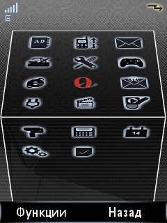

... у кого в меню/подменю больше 12 приложений - "обычные" Сетки 3x4 со скользящим курсором и с "построчной" прокурткой при смене страниц...
Прикрепленный файл grid_RR.svg.zip   ( 23.03 килобайт ) Кол-во скачиваний: 201
Прикрепленный файл gridFolder_RR.svg.zip   ( 23.03 килобайт ) Кол-во скачиваний: 181

TiM_22R Привет! Очень нравится SVG выложенная тобой в 493 посту но в ней присутствует глюк. Часто при входе в меню вместо названия пункта появляется надпись null. В основном после режима ожидания. Можешь исправить пожалуйста?
TiM_22R
сообщение 28.6.2011, 14:06
Сообщений: 756
Регистрация: 13.12.2004
Из: Барнаула
Пользователь №: 26 675
Прошивка: есть.
Эх! Что за жизнь без пианины!
Рейтинг: 534
Это только для Главного меню.
postal2201
сообщение 28.6.2011, 14:19
Сообщений: 38
Регистрация: 15.5.2005
Пользователь №: 42 501
Модель телефона: MOTOZINE ZN5
Так в Главном меню это и происходит.

bullof
сообщение 5.7.2011, 13:50
Сообщений: 186
Регистрация: 8.3.2006
Из: 86 регион
Пользователь №: 73 296
Модель телефона: Moto G
Как в Турции:(
Рейтинг: 12.5
Обнаружился один вроде-как косячок и только в последних вызовах:
Как победить эту проблему! Спасибо!
Сообщение отредактировал bullof - 5.7.2011, 13:51
TiM_22R
сообщение 8.7.2011, 1:23
Сообщений: 756
Из: Барнаула
Прошивка: есть.
Рейтинг: 534
Уже не помню, но кажется никак. И это проявляется при использовании размера шрифта где-то в ini меньше определённого значения (какого - не помню wink.gif )

может знает кто, где редактируются положение надписей на рабочем столе. ато поставил другой шрифт и надписи наезжают друг на друга.

bullof
возьми с работающего скина файл recentcall.ini и шрифт!
редактируй тут homescreen_p.ini
сообщение 15.7.2011, 23:16
V!iT,
а точней, какой именно параметр? все просмотрел и не наметил ничего(
вот скрин что б было ясно что именно подлежит редактированию.
