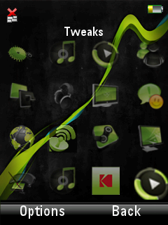

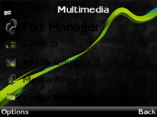

Вот под впечатлением, от свершений TiM_22R, сделал скриптец, который дает возможность прям с телефона выбирать сколько елементов меню вы хотите лицезреть smile.gif
При загрузке скрипт делает бекап вашего UserMenuTree
Восстановить можно соответствующим пунктом. Впрочем при первом запуске все будет написано!
И так. В архиве скрипт и папка Grigs.
При желании название папки можно изменить, но также надо будет изменить и параметр GRID_LIB в скрипте.
Также для того,чтобы ваши настройки сохранялись после перезагрузки, надо вписать следующее в /ezxlocal/medl/medld.conf :
/bin/sh  /mmc/mmca1/.autorun.sh
З.Ы.: Эт первенец, так что не бьем сильно! Надеюсь понравиться smile.gif
Скрины:Прикрепленное изображениеПрикрепленное изображение
З.Ы.: Чуть не забыл в папке Grigs лежат 3 файла:
- UserMenuTree_12 - на 12 иконок
- UserMenuTree_15 - на 15 иконок
- UserMenuTree_18 - на 18 иконок
Вот их и надо редактировать, дабы получить желаемый вид меню. Ну а стандартный UserMenuTree редактировать как и обычно в /ezxlocal/download/appwrite/am/

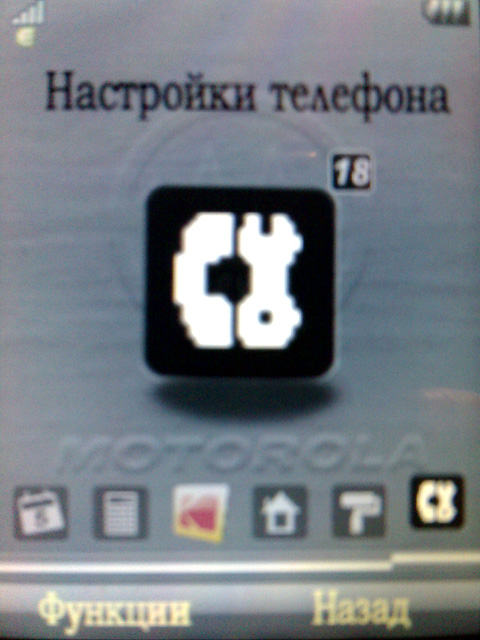

"...Всё по-уму, но лажа, всё же, вышла!.."
Вот какая проблемка. В спиннере используются BigIcon 96х96. Мало того, что создатели/портеры скинов их игнорируют как класс, так и в стандартном iconres'е их далеко не на все приложения. В результате - пустота. Есть два варианта:
1. Добавлять недостающие иконки *_big.* в iconres.ezx.
2. Использовать стандартные 48х48. Телефон их растягивает до 96х96, на мой взгляд, более-менее приемлемо.
Вот вариант со стандартными иконками, гляньте. Как народ решит, так и сделаю. Ждём-с...

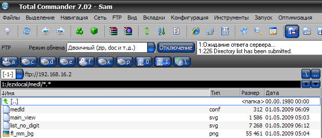

TiM_22R, у меня вопрос! Заменил я тут тему себе (научился наконец) все окей! Тема стала но есть одно но, при смене темы меняется шрифт, у меня он сменился везде кроме = захожу в меню шрифт новый-выбираю настройки шрифт старый- как в теме Кодак sad.gif -но если в настройках выбрать Профили шрифт опять новый!? Что подправить надо?
И еще насчет файла list_digit.svg
Вроде все сделал как описано но иконок нет!?
в файле medld.conf прописано это
mount -o bind /ezxlocal/medl/main_view.svg /usr/SYSqtapp/xe/resource/skins/default/view/main_view.svg
mount -o bind /ezxlocal/medl/fl_mm_bg.png /usr/SYSqtapp/xe/resource/skins/default/media/images/fl_mm_bg.png
mount -o bind /ezxlocal/medl/list.svg /usr/SYSqtapp/xe/resource/skins/default/mainmenu/list/list.svg
папка medl имеет такой вид, картинку прикрепляю!

попробуй list_no_digit.svg переимейнуй в list.svg

Переименование не помогло!? Все так и осталось! В п
Может в самой теме косяк?
темы не причем во всех так!!!!

mount -o bind /ezxlocal/medl/list_no_digit.svg /usr/SYSqtapp/xe/resource/skins/default/mainmenu/list/list.svg
list_no_digit.svg в medl

Добавлено позже (1.5.2009, 11:15):
можно сделать такое меню?

Tim_22r , a можешь сделать list.svg чтоб цвет брался из colors.css и с иконкой маленькой слева, и размером шрифта на 2 меньше чем в стандарте. А на твоем list_no_items вот как черно, хотя в колор.ксс цвета белый на активном и серый вообще. Вот скрин.
Добавлено позже (1.5.2009, 22:55):
Не то нажал. Скрин
