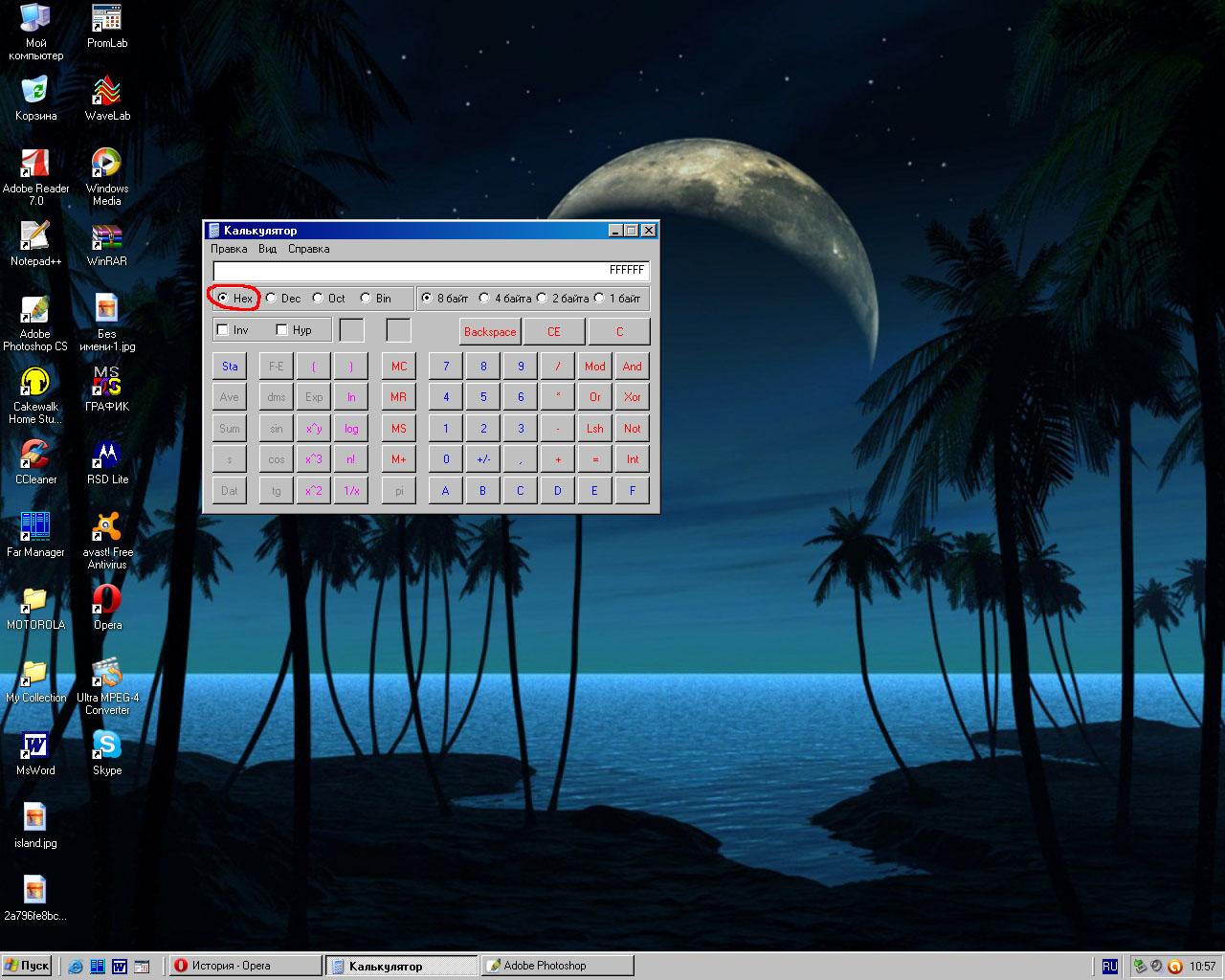

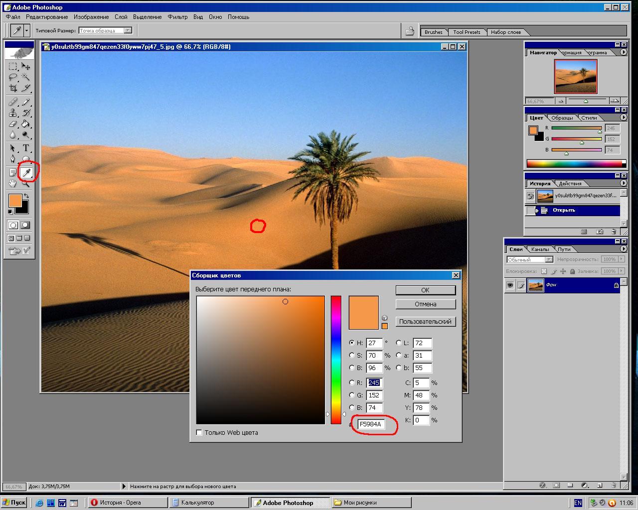

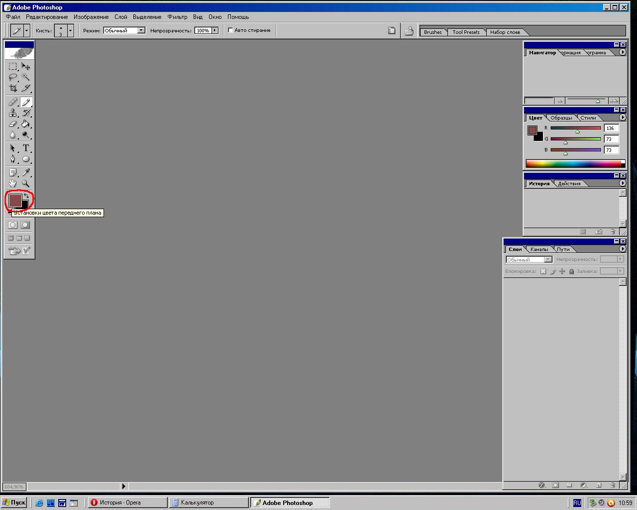

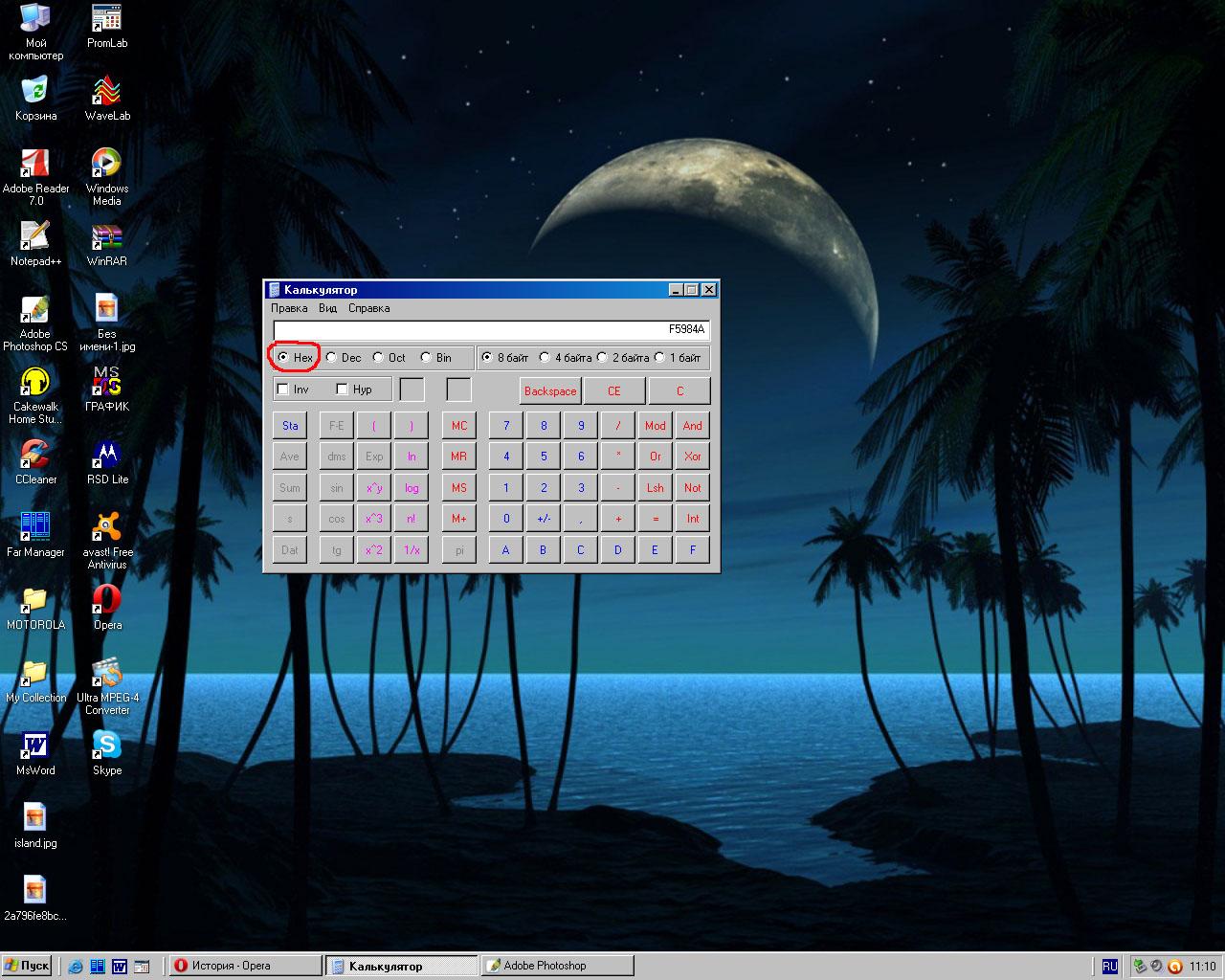

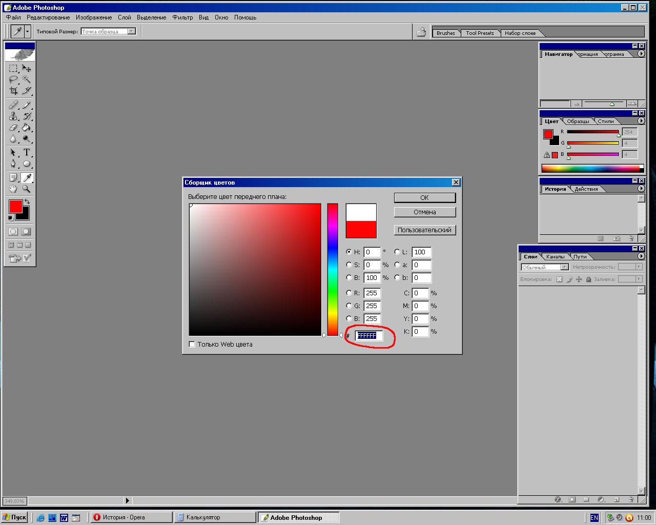

Кратко о работе с цветом в Фотошопе и Калькуляторе.
Допустим, нужно узнать, что за цвет прописан где-нибудь в ini-файле. Копируем это число в Буфер обмена. Открываем Стандартный Калькулятор, переводим Вид в Инженерный и ставим точку на Dec. Далее, через Правку вставляем из буфера обмена наше число.
Ставим точку на Hex и через Правку копируем число уже в Hex-формате в буфер.
Открываем Фотошоп и жмём на выбор цвета
В открывшемся окне вставляем число из буфера и смотрим получившийся результат
Ну, и обратная операция на примере получения цвета со скрина/картинки wink.gif
Открываем в фотошопе нужную картинку, жмём на выбор цвета. Затем, берём Пипетку и тыкая в нужное место картинки получаем цвет в Hex-формате (для svg).
Для перевода в Dec копируем число в буфер и опять через Правку вставляем в Калькулятор (он должен быть в режиме Hex)
Жмём на Dec и получаем Dec-число для вставки в ini-файл. ВСЁ

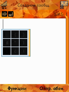

сообщение 16.9.2011, 19:15
можно ли сделать во всем скине, что б все надписи в меню, под меню, диспетчере и прочем текст был белый с черной обводкой? вроде смотрел есть в некоторых такой параметр otline color или что то типо этого. поможет ли это?
как пример посмотрите на этот слайд http://radikal.ru/F/s14.radikal.ru/i187/10...c90a29.jpg.html
кстати первый скин был наверно самый лучший из всех что я делал.
