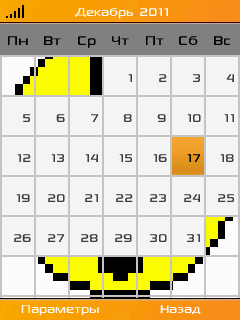

может кто то сталкивался с подобной проблемой? все иконки присутствуют, но вот такая вот проблема в календаре. в ини файле календаря везде 0я прозрачность.
кто подскажет с чем это связано?

Если мне не изменяет память, то такой восклицательный знак телефон выводит когда не может найти изображение с требуемым именем. Обычно, если в загруженном скине нет нужной картинки, она берётся из стокового iconres'а... В общем, чего-то не хватает wink.gif
сообщение 21.12.2011, 10:36
да, самое главное что все есть) только на е2 такая вот проблема(

не знаю как на Е2, а если касательно Зины, то ТиМ прав - по ходу в ини файле указано, что фон у календаря должен быть КАРТИНКОЙ а её у тебя в иконрезе нет, т.е. точно не помню чтото в таком роде:
в блоке [MonthView] должно быть нечто похожее на это - BgDayCellEmpty_Type = 1
BG - значить ФОН
day - день
Cell - ячейка
empty - пустая
type - тип
тобишь в данном случае в режиме отображения месяц, фон ячейки дня, в котором нет даты, будет залит цветом
кстати, типы фонов бывают 3-х видов: 1-цвет, 2-картинка, 0-ничего (кое где это тупо черная область, кое где это тупо 100% прозрачность).

Вобщем Claus398 делает мне иконрес для е2. У меня проявляется 2 бага:
1. Выше описанный баг с календарём. Как называется фон календаря в иконресе?
2. Сползает статус-строка вниз на 4-5 пикселей. Нехватает чего-то... А чего? Может есть какая-то иконка которая отвечает за высоту статус-строки?
я с Claus'om разговаривал по этому поводу - не знаю, правда, результата, но вроде все должно было решиться.
эмм, если я правильно понял, то у вас баг с пустыми ячейками? ну а за фон календаря, по крайней мере на зине, отвечает FSBA.
ну а если дело именно в ячейках, то я бы советовал не замарачиваться на картинке фона - залей цветом и все. wink.gif

посмотрел еще раз скрин - у вас реально проблема с фоном))
если касательно зины, то в иконресе должно быть FSBA_01 и FSBA_02 и уже тебе выбирать какой будет фоном календаря. в конфиге календаря нужно прописать, не помню точно, что-то вроде FSBA=01 или FSBA=02. в общем Claus в теме, разберется wink.gif

да решили такой вопрос, создали просто новые картинки 320х230, не помню название, но что то с этой оперы. все равно спасибо тебе большое!!!

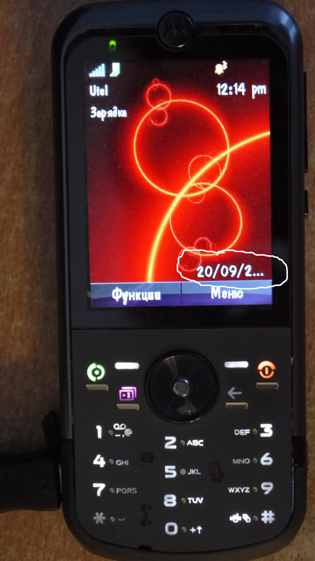

Всех с Новым Годом! Подскажите как убрать вот этот косяк? Что-бы дата входила полностью. Редактировал в homescreen_p.ini (именно тут, а не в phone_p.ini), дату двигал туда-сюда, размер увеличивал и уменьшал, рамку редактировал но все равно дата сегодня показывает нормально, а на завтра она опять уходит в сторону. И где находится common_p.ini? У себя не могу нигде найти!

это скорей всего из за шрифта( подобное у себя замечал...

т.е. ты сдвигаешь дату влево, и видно все хорошо, а на следующий день она опять сдвигается сама вправо??

Это в зависимости от цифры в дате например 20/09/2012 шире чем 01/01/2011(по крайней мере в телефоне так)и поэтому последние цифры в дате уходят за пределы экрана, стоит телефон перезагрузить в всё приходит в норму до следующей широкой даты! Блин как-то так.

попробуй изменить параметр Padding_left
поставь для даты этот параметр равным нулю, если не поможет попробуй -2, -3 ну или больше, посмотришь.

А где его менять? Если в homescreen_p.ini то там только в [Idle] я поставил -3 и у меня пропал оператор, а дата так и не поменялась если в phone_p.ini то вообще ничего не происходит.
P.S. И конкретно для даты у меня Padding_Left нет.
где ты это правил? как двигал?

Дату двигал Padding_Right в [Idle] homescreen_p.ini ставил 3,4,5

интересно. и оператор при этом не смещался?

Нет не смещался. В чат не могу попасть.

ну не знаю. тогда надо методом научного тыка - попробуй spacing поставить 0 и поиграйся с Align попробуй center или left (хотя может за положение отвечают цифры). ну вобщем "тыкай" =)

Align не помогает, а вот бы знать конкретнее какой Spacing править их там 7 штук?!

откровенно говоря я и сам не вкурсе, какой за что отвечает.
ну если предполагать логически то с припиской V (я так полагаю VERTICAL)- отвечают за вертикальный промежуток - некий межстрочный интервал, с припиской H (HORIZONTAL) - расстояние меж буквами и словами. попробуй обнулить все H и посмотри че измениться.
а лучше обнули ВСЕ!
как вариант - возьми homescreen.ini из скина на каком нет такого косяка и посмотри - чем отличается от твоего. ну и наконец, ради интересу - смени шрифт! от шрифта тоже многое зависит.

Да, всё-таки дело было в шрифте! Поставил другой и всё стало отображаться нормально. Не понятно почему так?Но в этом шрифте есть небольшой косяк, в последних вызовах не отображается нижняя строчка!
И вроде как телефон стал быстрее отзываться! А может и показалось! Был Domino поставил Choco.

ну вот. просто в некоторых шрифтах есть нестандартные межстрочные и межбуквенные отступы. вот по этому когда пилишь скин под один шрифт, и все идеально - даешь людям - у них каряво все - ибо другой щрифт.

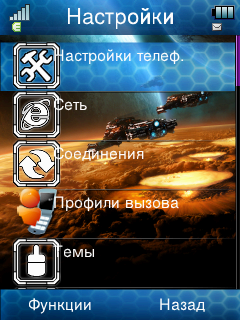

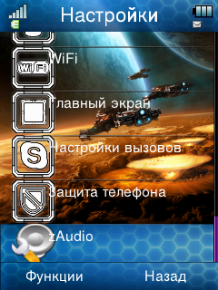

и вот у меня проблема со списком в под меню.
список начинается не с начала, а следовательно в низу он обрезан(
иконки сделал чуть крупней, и текст налазит на иконки, как бы их подвинуть?
Сообщение отредактировал Claus398 - 4.1.2012, 11:05

Claus398, тебе файлик smile.gif zip убрать, можно переименовать в list.svg
Пара моментов.
Иногда удобней для предопределённых изображений (допустим <defs>...</defs>, т.е. эти изображения будут выводиться позже через ссылки) не указывать начальные координаты x,y или обнулять их. Просто потом проше "манипулировать" цифрами непосредственно в команде вывода картинки (ИМХО). Так вот, в данном случае все все компоненты выводятся в теге <switch>
Нас интерисует LTR, т.е. сЛева наПраво
    <!-- this is the default, LTR alignment -->
           <g moto:bidi="true">
    <use xlink:href="#ListHighlight" transform="translate(0,0)"/> выделение
    <use xlink:href="#SmallIcon" transform="translate(6,1)"/> иконка
    <use xlink:href="#Label" transform="translate(62,17)"/> надпись
    <use xlink:href="#Divider" transform="translate(0,50)"/> разделитель
            </g>
Теперь, изменяя координаты в команде transform="translate(x,y)", можно всё привести к требуемому виду smile.gif
Теперь о "скачках" списка вверх-вниз. Несмотряна то, что Список оформлен в SVG, в данном случае в нём используется "встроенная" функция, к которй у нас нет доступа. Похоже, она сама расчитывает расположение элементов по вертикали взависимости от высоты строки и общей высоты свободного места. Что бы избавиться от обрезания/скачков нужно расчитать высоту и кол-во строк"вручную".
Общая высота указана в main_view в
<foreignObject id="content" focusable="true" x="0" y="0" width="100%" [b]height[/b]="100%"/>
Лучше её не менять.
height="100%" - это "остаток" от 320 минус высота статус-бара минус высота софт-клавиш. Кстати, на Е8 нужно указывать не в процентах, а именно в пикселях
Далее, нужно подобрать высоту строки Списка так, чтобы при делении общей высоты на высоту строки остаток был минимальным При этом, количество строк может измениться. Высота строки задаётся в
<rect id="bbox" visibility="hidden" width="100%" [b]height[/b]="49"/>
А уже ориентируясь по ней подогнать размер иконок и расположения элементов. Как то так wink.gif

сообщение 4.1.2012, 15:32
Цитата(TiM_22R @ Сегодня, 16:32)
* Общая высота указана в main_view в
блин она так привязана, что как бы я её не двигал, все равно все остается также, только либо пустое место появляется с низу, либо на верх уезжает или в низ.
неужели не как больше не выровнять список? может можно что то придумать?

Claus398, я ж не знаю высоту слоёв в main_view.svg твоего скина sorry.gif Можно вот так:
В моём случае статус-бар - 36 пкс, софт-клавиши - 31 пкс, в остатке 253 пкс. При желаемом тобой размере иконок 49х49 поместится 253/49= 5.16 строки, т.е в сторону уменьшения - 5 строк. Делим 253 на 5 и получаем нужную высоту строки: 50.6 Это значение и вставляем в
<rect id="bbox" visibility="hidden" width="100%" height="50.6"/>
Подставь высоту своих статуса и клавиш.
Кстати, в выложенном выше файле больше и менять что-то вряд ли потребуется wink.gif
