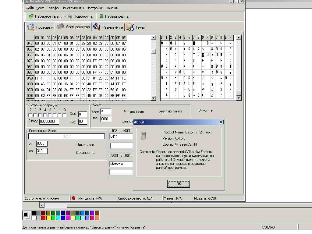

В P2kTOOLs я нажал читать Seem из файла, выбрал backup seem 32, номер seem установил левый(не 32), нажал Записать Seem.
А на счет Seem0145, P2kTOOLs не хочит его заменять, нажимаю Seem из файла, выбирая Seem0145, ставлю Seem 0145, нажимаю записать Seem. Нажимаю Читать Seem. Рисует мне содержимое не то что я заливал, а то, что было до этого. Если у меня кривые руки, то просьба указать, в каком имено месте.

А на счет того в какой SEEM я залил Seem32, то я в поле куда надо водить номер SEEM'а при включеном NumLock зажал левый alt и на numpad, наклацал 15, отпустил alt и получил некий значек, этот Seem я считал и на место него я залил Seem32. Хотя возможно я нажал не 15 а что либо другое, уже не помню. Присоеденен файл со screenshot'ом.

Цитата(Crack273 @ Воскресенье, 1 Май 2005, 9:29)
А на счет того в какой SEEM я залил Seem32, то я в поле куда надо водить номер SEEM'а при включеном NumLock зажал левый alt  и на numpad, наклацал 15, отпустил alt и получил некий значек ...
Скажи пожалуйста, а смысл всего этого ввода ?
То, что ты ввел на клавиатуре, это есть один из вариантов вставки в текст спец символов из таблицы кодировки (MS Word: Вставка > Символ...)
Символ ¤ - вводится путем нажатия: ALT + 0164
Отсюда можно сделать вывод, считал и залил ты SEEM 0164
Это не так. Например, нажимаю alt+81 получаю "G", но этот Seem отличаеться от seem81.
