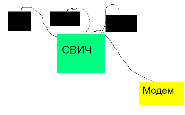

Добавлено позже (13.1.2009, 21:27):
По поводу адресов.На всех напиши айпи вида 192.168.1.*

Модем и три компа - в свитч.
Модем - в режим роутера + включить DHCP.
Все IP - получить автоматически.
Группу одинаковую.
Тогда будет на всех компах инет и сеть.

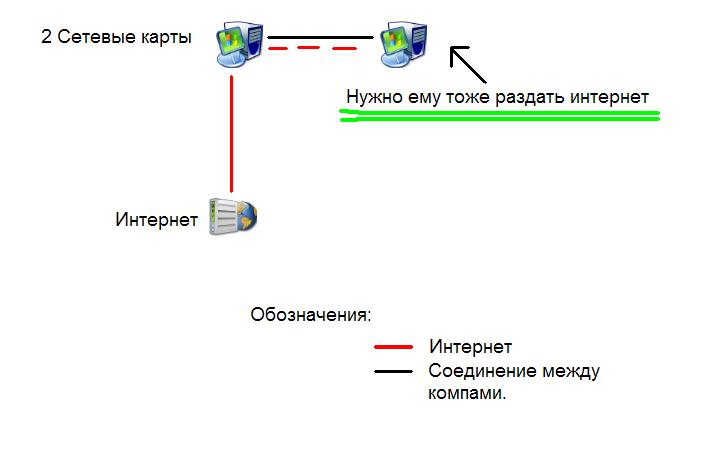

Ну вот собственно нужна помощь, по созданию сети. Вот что надо: имеется комп с двумя сетевухами, одна сетевуха для интернета, вторая для подключения к другому компу. Подскажите какие настройки на них нужно сделать, чтобы интернет распределялся на все компьютеры. Скриншот прилагается smile.gif

Какая система стоит на первом компе ? Лучше/легче купить роутер и просто воткнуть оба компа и модем в него.

проделай все это на машине с интернетом:
1. Зайди в Панель управления - Сетевые подключения.
2. Кликни правой кнопкой по рабочему интернет-подключению и выбери Свойства.
3. В открывшемся окне перейди на вкладку "Дополнительно".
4. Ставь галочку около пункта "Разрешить другим пользователям сети использовать подключение к Интернету данного компьютера". В выпадающем списке ниже выбери подключение к другому компьютеру.
5. Нажми ОК и переподключись к интернету.

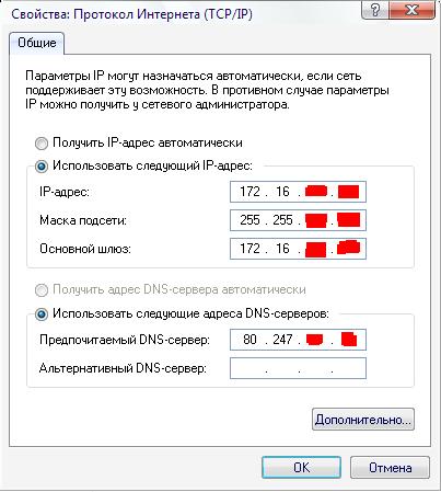

Нет, не хочет работать, фаирволы отключены, компы настроены в локальную сеть второму открыто подключение к интернету, вроде данные отправляет и получает, но интернет не работает sad.gif что где я пропустил? вот какие у меня настройки в локальной сети:
Сам интернет вот с такими настройками (сами понимаете почему замазаны настройки... wink.gif ) Вот я про то что надо ли в локальном подключении писать днс или нет?

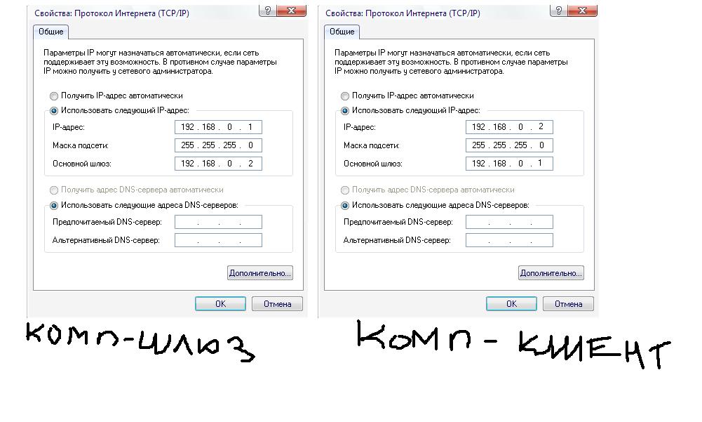

Нужно создать подключение типа "мост" на шлюе: выделить соединение с Интернетом, с локальной сетью, щёлкнуть правой кнопкой, выбрать - подключения типа "мост", дальше ни разу не делал, поэтому не знаю, ключевые слова - трансляция адресов, NAT, Masquerade
Добавлено позже (27.1.2009, 21:28):
DNS - на клиенте желательно указать. Я настраивал общее пользование только dialup-подключением, там винда сама раздавала IP-адреса и DNS. По идее вручную можно настроить DNS-прокси на шлюзе.

Всё заработало, спасибо всем за помощь. Оказалось, что когда я открываю доступ к интернету, настройки локальной сети сбрасываются к 192.168.0.1, а я первый раз это не заметил, и вбил свои настройки, потом заново всё начал делать и решил воспользоваться предложенными настройками - всё зарабтало! laugh.gif
