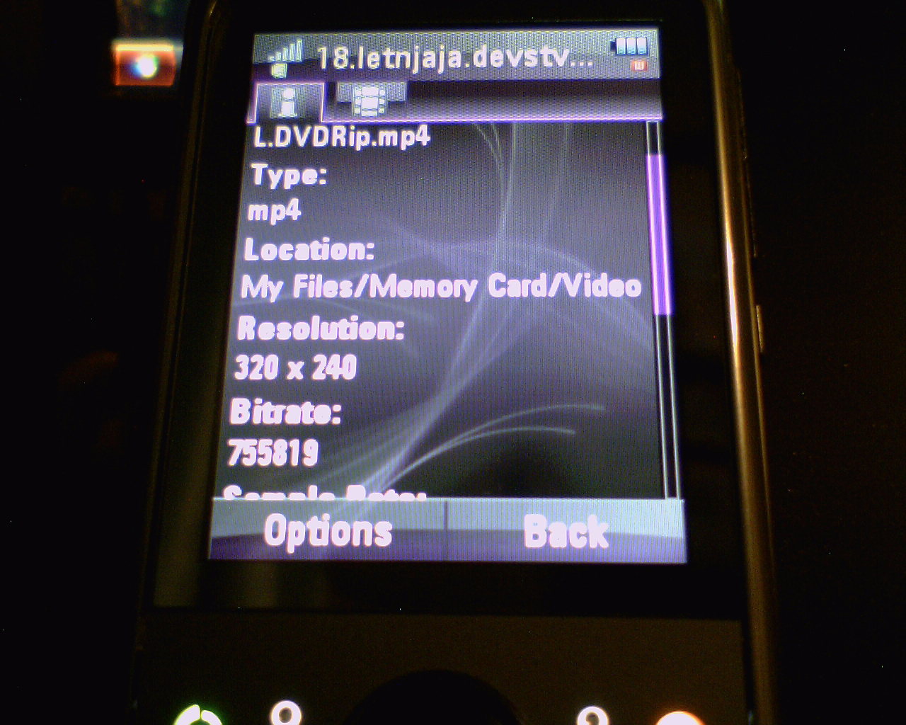

странно. я после покупки сразу же закачал фильм 700 мегабайт- и он воспроизвёлся. даже удивило- сначала зумал, что зина будет играть фильмы без конвертации)) оказалось не так.. но видимо что-то всё же проигрывается..
после конверта видео отстаёт, и от этого никак не избаваться- такова особенность декодирования в зине.
притом отстаёт всегда одинаково (на одинаковую задержку) при конкретно заданных битрейтах, что на фильме, что на музыкальном клипе (я про mp4)
но если при конверте задать смещение звука, то всё чики-пуки))) играется нормально, без задержек и тормозов, на телеке (через тв-выход) тоже картинка более-менее (если битрейт повыше выбрать), смотреть можно. не больно качество фильма 700 мегабайт отличается от конвертированного, разница только в разрешении, которое снижено в 1,5-2 раза.

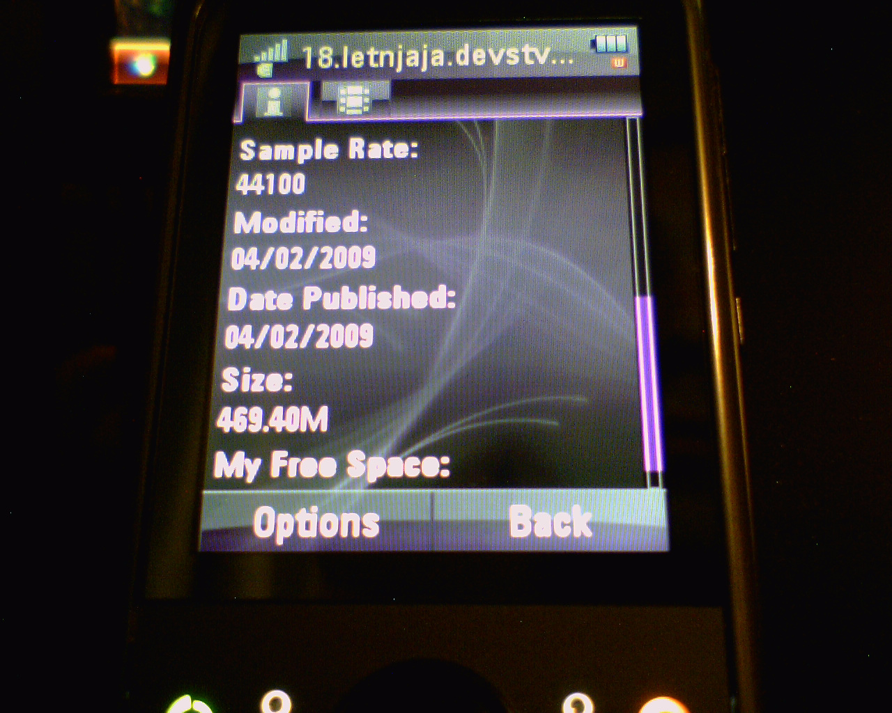

видео кодер xvid битрейт 620 (у меня так кодировались все фильмы), звук 128 - размер 320х240.
вообще, НИ разу не встречал ошибку, что большой битрейт. даже когда ставил 750 видео, 192 аудио (идеальное качество, размер файла почти не отличается от оригинала, разве что разрешение другое)
некоторые фильмы играются путём переименования расширения в mp4. те, где разрешение маленькое.
если разрешение ставить 320 на 240, то битрейт тянет ЛЮБОЙ (до мегабита проверял, дальше не стал). если кому надо, могу выложить пример конверта (правда, весит 490 мегабайт)
правда, прошива 0ER (на других не тестил) и флешка сандиск 4гб довольно шустрая (а может от флешки зависеть??)
mp4 можно ещё кодировать с помощью Н.264, есть подозрение, что расходимости аудио-видео не будет, но всё нет времени поэкспериментировать

В либе ограничение на видео(xvid) 350kbps стоит, 360 уже пишет, что битрейт слишком высокий, так что ты чето путаешь, но для большинства фильмов 350 это самое оптимальное...
ничего я не путаю. я на этом форуме зарегистрировался не для того, чтобы врать!! что вы, не верите что ли?? я уже столько фильмов посмотрел с ВЫСОКИМ битрейтом.
сорри за качество (с веб-камеры фото) но, на экране картинка офигенная)
пойми с 350 картинка будет не на много хуже, а тело показывает общий поток(битрейт) я могу аудио 320 и видео 350 сделать, будет тож самое smile.gif версия прошивки у тя какая?

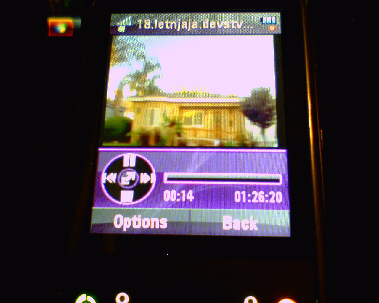

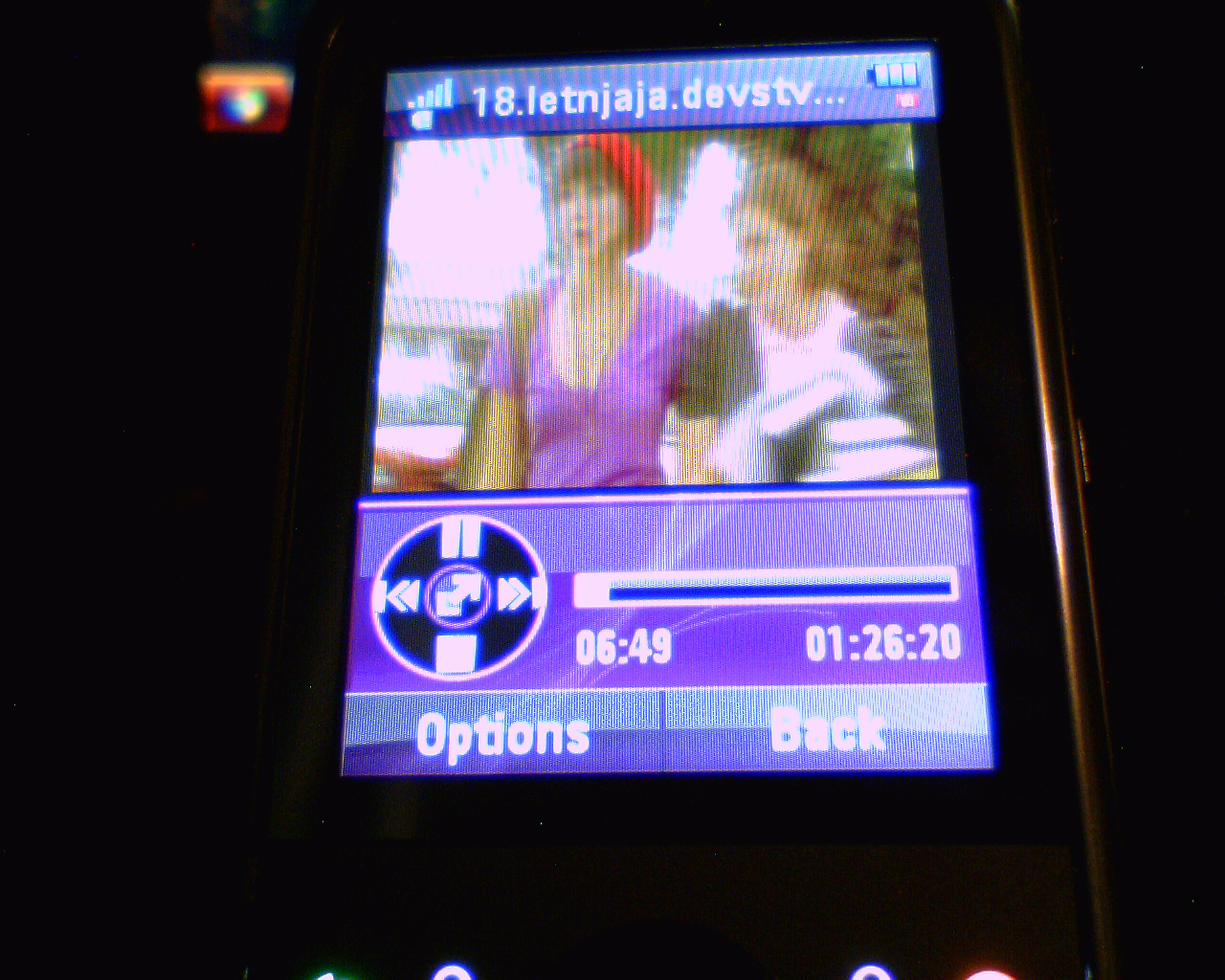

0ER
вот нинаю, уже лежит 10 минут, играется фильм. а говорите, что покажет только "первые кадры" ))
Сообщение отредактировал Блуд - 5.2.2009, 20:21
