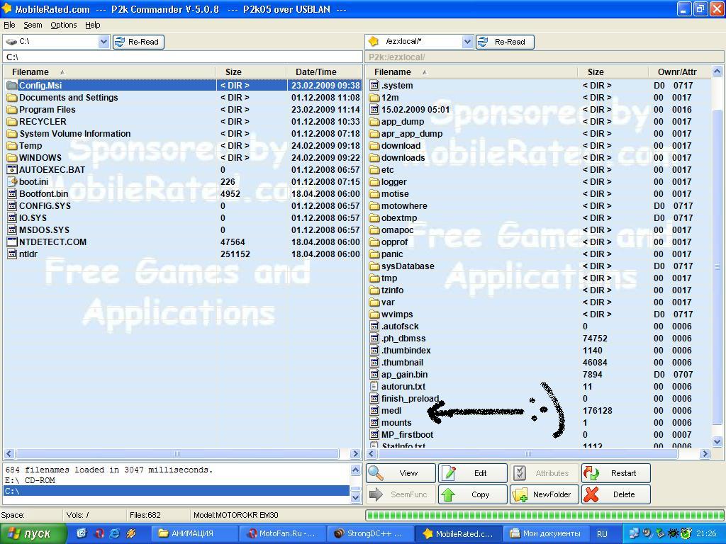

Telnet & ftp-extracting installation package received two documents, a cabinet and a ilove3d_magicX_pack document medld.conf.
First of all, to switch the phone to memory card mode ilove3d_magicX_pack.tar.gz directly copied to the root directory of cell phone memory.
Then switch to modem mode mobile phone, open the software P2kCommander. Such as mobile phones to connect up after / ezxlocal create a folder named medl.
Believe that the use P2kCommander installed themes are easy to understand it.
Create a script file after they are copied to medld.conf among medl.
Finally, restart the phone!
After the restart should be shocked, but also may not.
Then open the phone settings - to connect, you can see there are more options tools and modem & tools.
Want to telnet or FTP on the choice of the modem & tools.
If not successful the first time on the restart to restart once again, no success on the installation steps to repeat it.

на родной прошивке после 3 го перезапуска появились новые пункты в соединении. Подключил компу выбрав модем энд тулс и чо дальше? зачем это вообще надо и какие это дает возможности.

проверь туда ли все скопировал или создал папку, я первый раз папку медл не в экзлокале создал а в корне диска....или попробуй после перезапуска телефона минут 5 не трогать его....пусть как слудут подумает и разорхивит все что ему надо....типо не напрягать его по меню не лазить после перезапуска.

Регистрация: 16.4.2005
Пользователь №: 40 850
Модель телефона: EM30 & Sam D780
Рейтинг: 229
Цитата(O'Gder @ 27.1.2009, 21:04) *
Итак
medld.conf закинуты, соответственно, в корень телефона и в \ezxlocal\medl\
а что делать если у меня там не создаётся папка medl\ потому что там есть одноимённый файл medl ? shuffle.gif

Анютка, что за прошивка у тебя? Ни как у всех.
Анюта
сообщение 24.2.2009, 15:21
MotoGirl
Сообщений: 327
Рейтинг: 229
03.04.R
Добавила скриншот,чтобы было нагляднее))

Цитата(Анюта @ 24.2.2009, 15:21) *
03.04.R
попробуй сначало на компе создать папку medl и туда закинуть файл. а потом уже копировать на телефон
Анюта
сообщение 24.2.2009, 15:51
MotoGirl
Сообщений: 327
Рейтинг: 229
