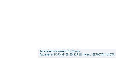

Всем спасибо за советы. Есть ещё вопрос что у меня за прошивка? и какие прошивки можно ставить?? Или откатиться лучше??
BAK
сообщение 28.1.2009, 15:06
Сообщений: 175
Регистрация: 29.12.2008
Из: Украина, Полтава
Пользователь №: 189 804
Модель телефона: Motorola E1
Прошивка: R373_G_0E.30.49R
Рейтинг: 29.5
Посмотри в буте ето виключиш телефон и нажмеш звездочка решетка и кр. трубка или посмотри в подключение-состояние телефона- сведения о телефоне
Vanjubas
сообщение 28.1.2009, 19:22
Сообщений: 20
Регистрация: 23.10.2008
Пользователь №: 184 445
да там тоже самое...кстати тот телефон что с горки просто прошил и заработал))
Honda
сообщение 29.1.2009, 6:38
Сообщений: 602
Регистрация: 15.9.2007
Из: Украина, Донецк
Пользователь №: 147 947
Рейтинг: 310
Ну, 373 платформа, 42R. Никуда откатываться не надо. Лучше скажи, какая версия бута: 07.D0 или 0A.02
