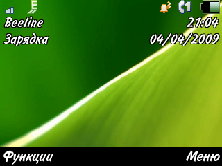

Шрифт a_DomIno regular, может показаться немного мелковатым, зато красивый и очень читабельный.
Скрин: Прикрепленное изображение

http://www.images.intercon.ru/images/20091/b765ba31d.png
