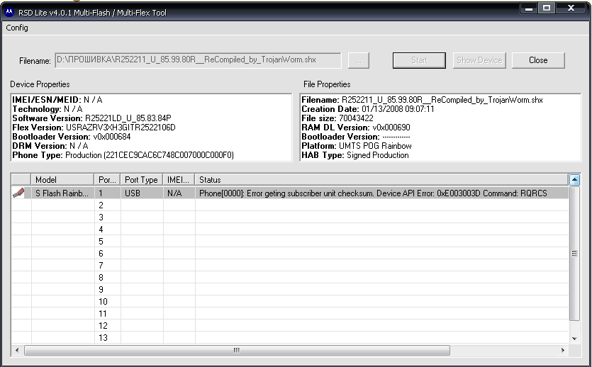

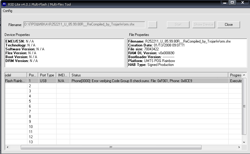

citroen, зарядил батарею, и во флеш режиме пытался залить эту прошивку, другие проши просто до конца загружались, процесс успешно завершался, но результата ноль, а в этой R252211_U_85.99.80R__ReCompiled_by_TrojanWorm при заливке сначало все нормально было, а потом выдало ошибки (прикрепляю изображения), сначало на скриншоте 1, а потом вторая ошибка на скриншоте 2.

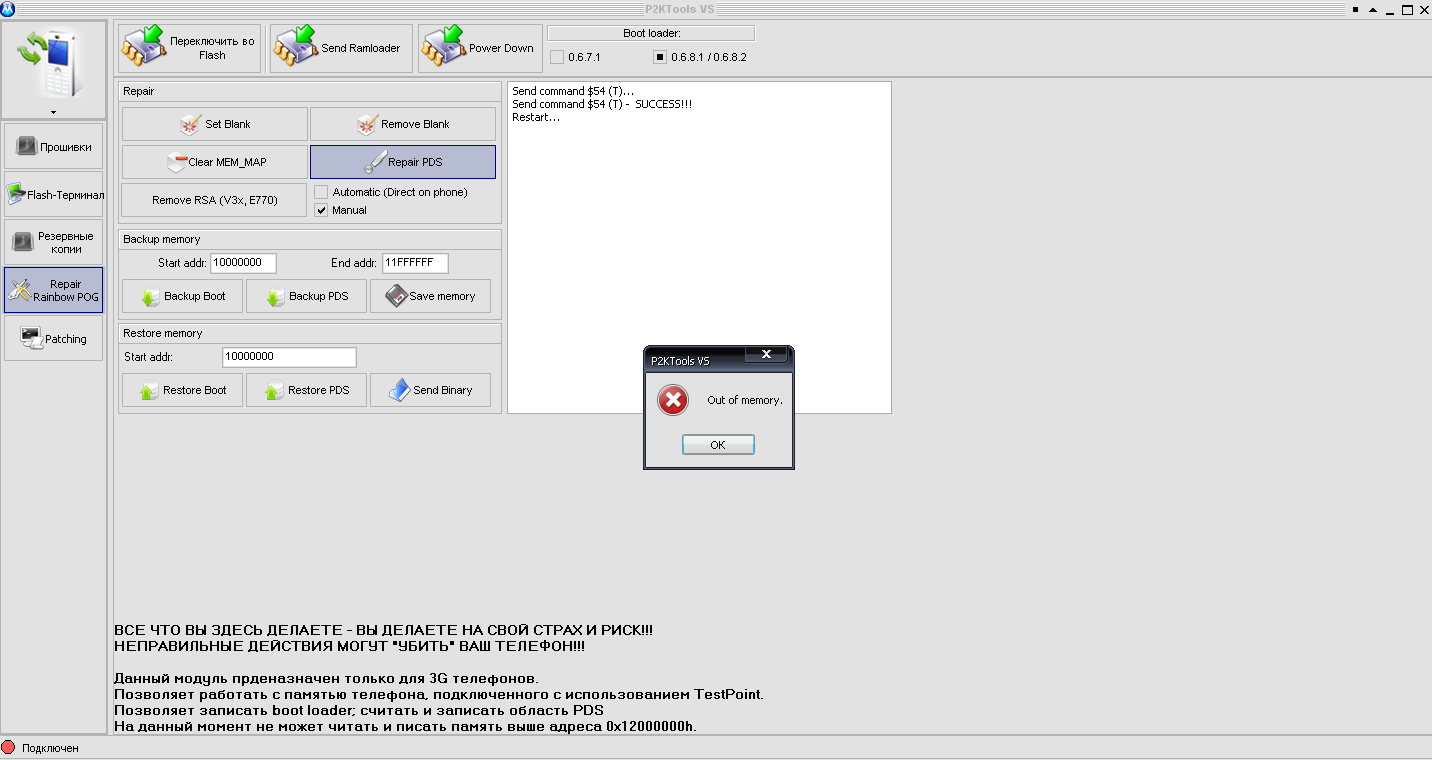

И еще, в P2KTools пытаясь восстановить PDS, после нажатия Repair PDS программа что-то загружает, после подвисает на пару минут и выдает тоже ошибку "Out of memory" (скрин тоже прикрепляю).

Serega-obx,
заново переподключай и делай дальше. действие прошло. просто прога после этого действия всегда висит. почитали бы тему видели бы те же проблемы у всех.
