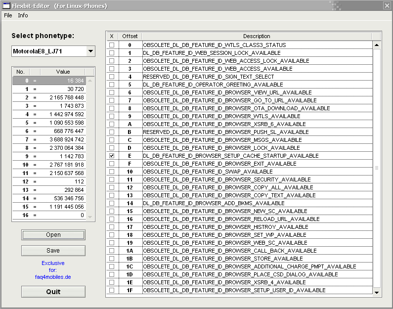

Возможно ли это провернуть на EM30?
Там файлик ezx_flexbit.cfg маленький чересчур:
CODE
[SYS_FLEX_TABLE]
0 = 16384
1 = 30720
10 = 2767181918
11 = 2150637568
12 = 112
13 = 292864
14 = 536346756
15 = 1191445056
16 = 0
2 = 2165768448
3 = 1743873
4 = 1442974592
5 = 1090553598
6 = 668776447
7 = 3688924742
8 = 2370064384
9 = 1142783
А Flexbit-Editor выдает такое: Прикрепленное изображение
Самого нужного
Offset x90 - DL_DB_FEATURE_ID_CAM_SHUTTERSOUND_SILENT_AVAILABLE
здесь не видно...
Самого нужного здесь не видно...
А ты по левой стороне где № и Value пройдись, и все найдешь.
