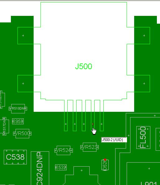

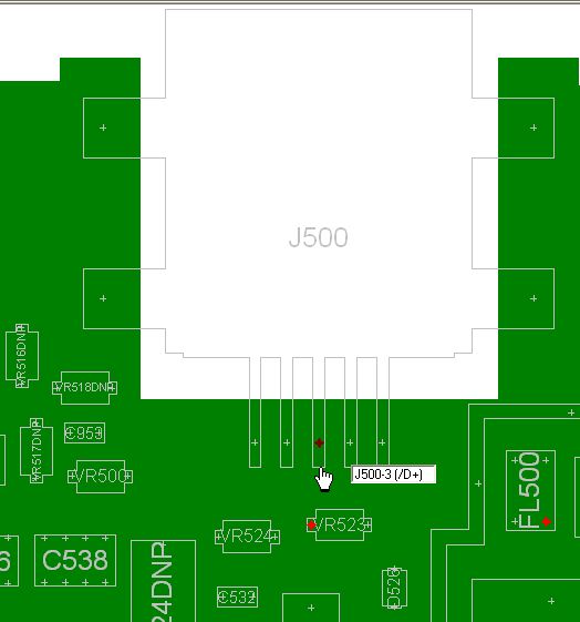

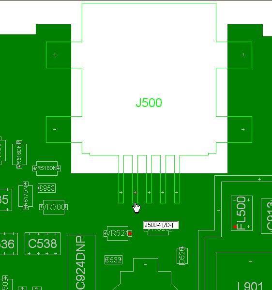

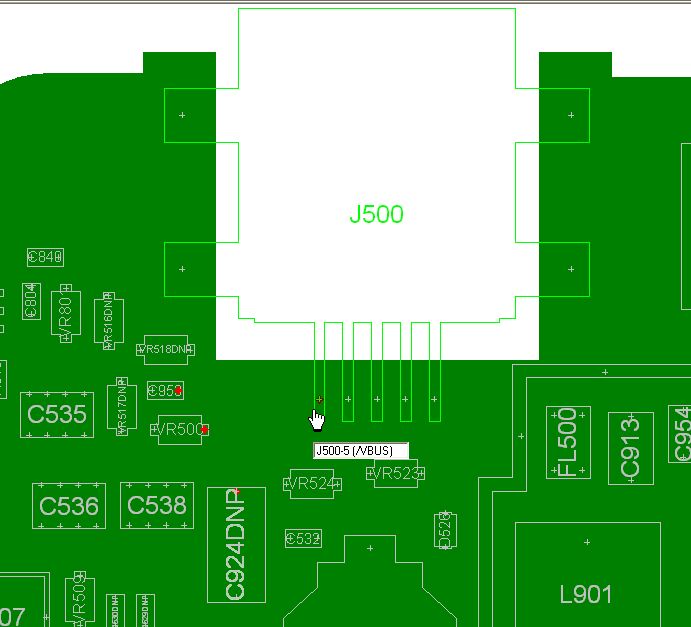

Вот так можно
Прикрепленное изображение Прикрепленное изображениеПрикрепленное изображениеПрикрепленное изображение

igorbg, Это для какой мобилы?
Для той, что просили -L7.
Начал впаивать новый разъём mini usb от l7
я ж не телепат -пиши модель куда надо...
