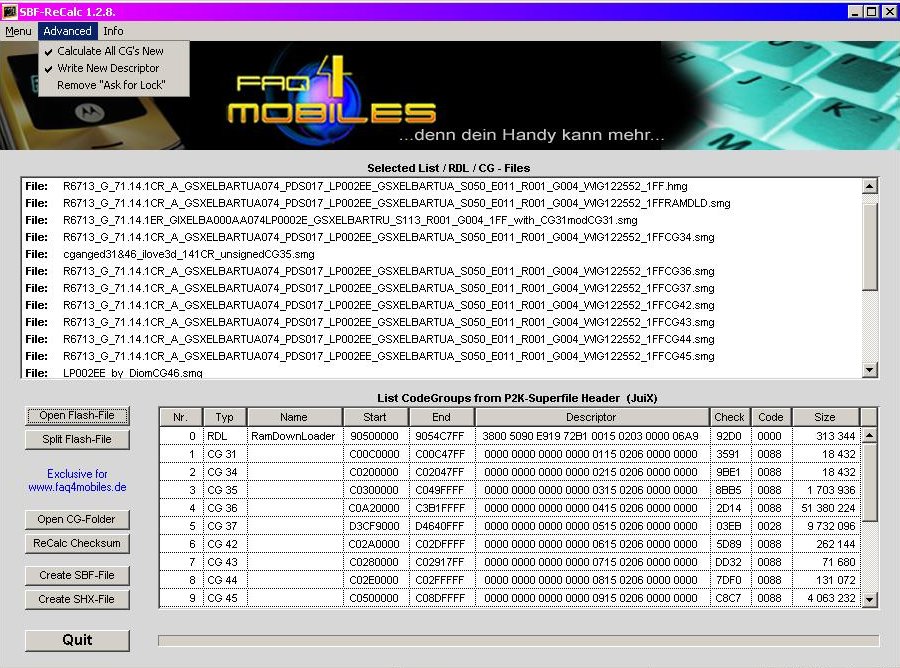

Цитата(-=WEST=- @ 28.2.2009, 16:21) *
ставь Но_РСА бут СВОЕЙ ВЕРСИИ, потом разбирай сборку от CycJIuK [...Оттуда бери 31 группу, далее тебе понадобится патченное ядро, это 35 группа ее бери в этой прошивке и собирай это все с прошей, которую предпочитаешь
Если я соберу все это со своей прошивкой, будет ли у меня работать автозагрузка? В смысле чтобы проц разогнать...
З.Ы. Пытаюсь собрать прошивку и что-то не получается. Все нужные файлы *.smg собрал в одну папку, в SBF-Recalc'е жму "ReCalc CheckSum" вроде все нормально. Далее жму "Create SBF-file", прога на какое-то время задумывается, потом вылетает...
Уже после этого скриншота попробовал переименовать все файлы однотипно
"R6713_G_71.14.1CR_A_GSXELBARTUA074_PDS017_LP002EE_GSXELBARTUA_S050_E011_R001_G004_WIG122552_1FFCG...smg" - не помогло
З.З.Ы. Собрал в одну прошивку только 31 и 35 группы - это вроде получилось wink.gif. Вечером дома попробую прошить. Надеюсь трупик не получу wink.gif

Sereg_K,
а у тебя в папке с группами есть такие файлики блаблабла ....AMDLD.smg и ........1FF.hmg? без них не соберется smile.gif

Цитата(klaraivanovna @ 2.3.2009, 19:45) *
Sereg_K, а у тебя в папке с группами есть такие файлики блаблабла ....AMDLD.smg и ........1FF.hmg? без них не соберется smile.gif
Есть канешна! Их и на картинке видно вроде

Взял R6713_G_71.14.1ER_GIXELBA000AA074_LP0003A_GIXELBA000AA_S113_R001_G004_1FF.sbf и выдрал 31 кодовую группу
И эту 31 кодовую группу вставил потом в R6713_G_71.14.1ER_GIXELBA000AA074_LP0002E_GSXELBARTRU_S113_R001_G004_1FF_with_CG31mod.sbf
Готовый результат Залил на тело с бутом R6713_G_71.14.1CR_A_elba_Bootloader_consumer_replacer.sbf
