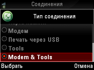

1 - Подключить телефон в режиме tools к ПК.

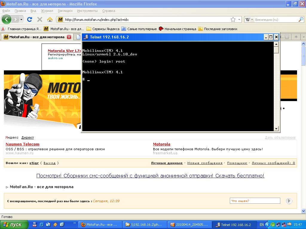

2 - Подключиться через телнет.

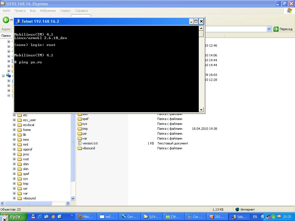

6.1 - Проверяем, идет ли раздача инета на телефон (в телнете) ping 8.8.8.8
Если пинг идет, идем дальше, если нет читаем по новой.

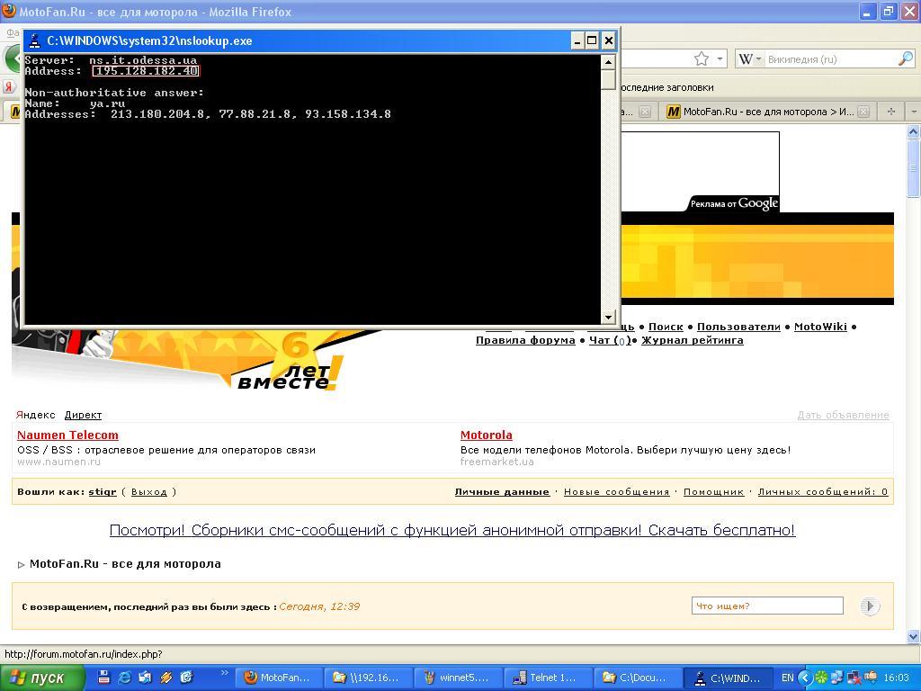

7 - выполняем на ПК nslookup ya.ru, второй строкой будет Address: *.*.*.*
Если там 192.168.1.1 (может быть 192.168.1.1#*, это не принципипально), то переходим на пункт 11.

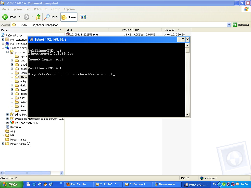

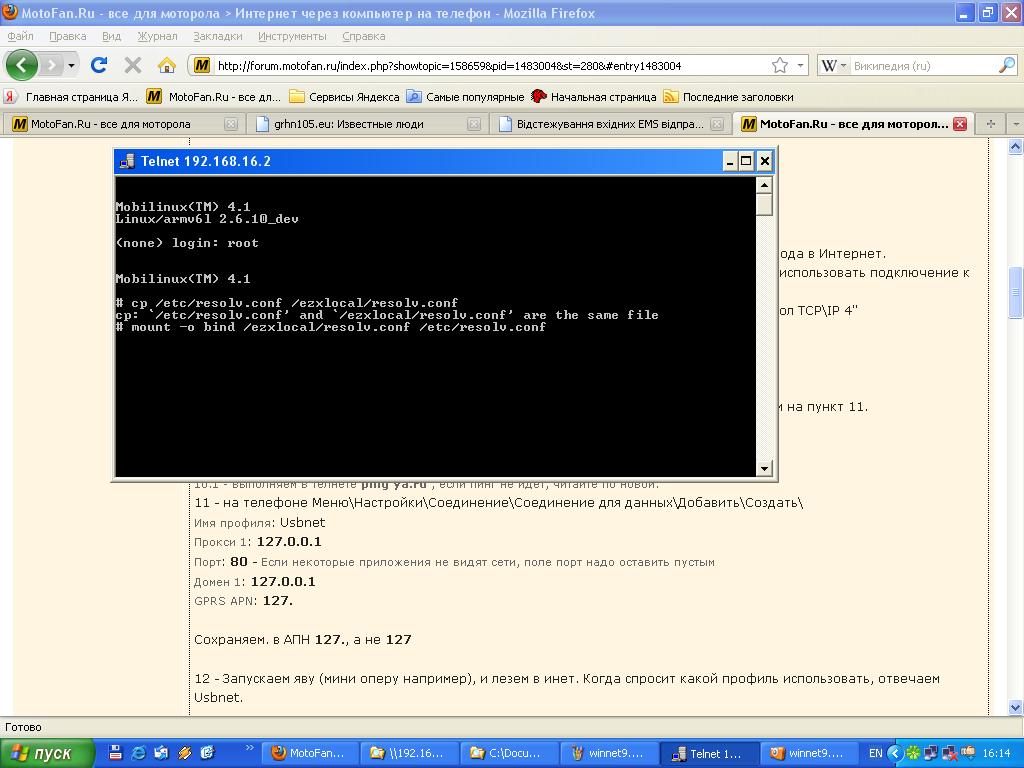

8 - в Телнете выполняем cp /etc/resolv.conf /ezxlocal/resolv.conf

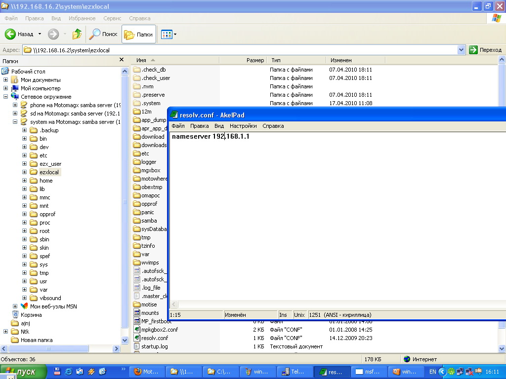

9 - открываем /ezxlocal/resolv.conf, и меняем 192.168.1.1 на тот адрес, что выдает nslookup
10 - выполняем в телнете mount -o bind /ezxlocal/resolv.conf /etc/resolv.conf
10.1 - выполняем в телнете ping ya.ru , если пинг не идет, читайте по новой.

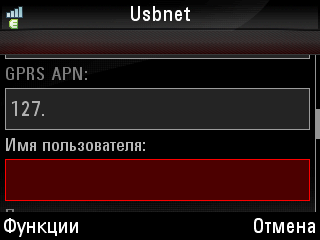

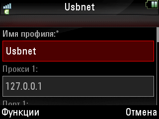

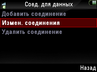

11 - на телефоне Меню\Настройки\Соединение\Соединение для данных\Добавить\Создать\
Имя профиля: Usbnet
Прокси 1: 127.0.0.1
Порт: 80 - Если некоторые приложения не видят сети, поле порт надо оставить пустым
Домен 1: 127.0.0.1
GPRS APN: 127.
Сохраняем. в АПН 127., а не 127

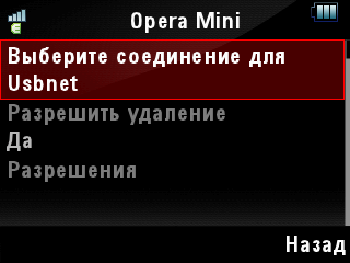

12 - Запускаем яву (мини оперу например), и лезем в инет. Когда спросит какой профиль использовать, отвечаем Usbnet.

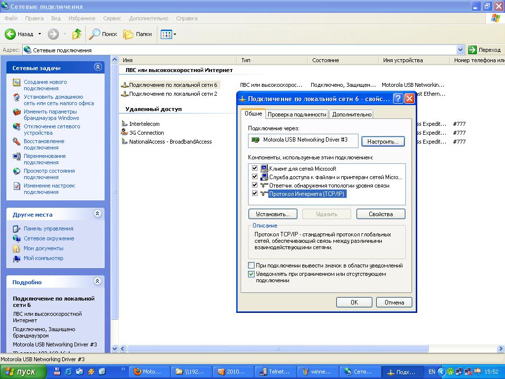

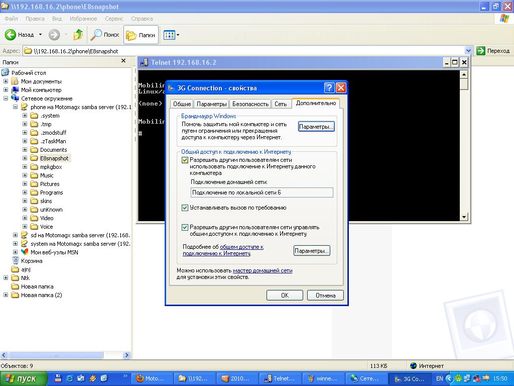

3 - На ПК идем в /Сетевые соединения/ , открываем свойства вашего соединения для выхода в Интернет.
4 - на последней вкладке (доступ), ставим галку - Разрешить другим пользователям сети использовать подключение к интернет этого компьютера. Жмем ОК.
5 - открываем свойства сетевого адаптера (Motorola USB Network), там свойства "Протокол TCP\IP 4"
Ставим IP - 192.168.16.1
Ok. Если винда спросит что за сеть, выбираем "Домашняя"

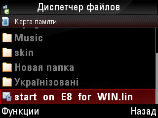

6 - запускаем на телефоне start_on_E8_for_WIN

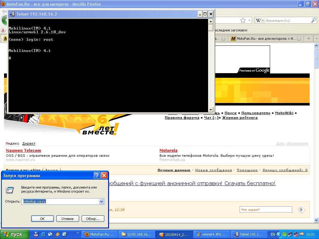

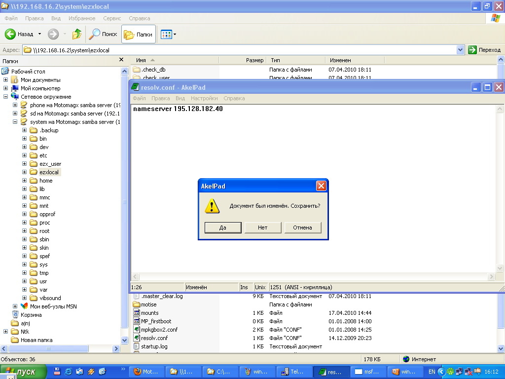

Имя профиля: Usbnet
Прокси 1: 127.0.0.1
Домен 1: 127.0.0.1
GPRS APN: 127.
12 - Идём в свойства явы(например оперы) и выбераем профиль Usbnet, Запускаем яву (мини оперу), и лезем в инет и радуемся.

Комп с телефона пингуется. ping, wget и прочее нормально дружат с сетью. Но вот родной браузер или, например, медиаплеер все равно поднимают GPRS и в инет ломятся через него...
eklim
сообщение 20.3.2009, 11:23
Сообщений: 65
Регистрация: 9.11.2005
Из: Запорожье, Украина
Пользователь №: 57 669
Модель телефона: c380, V9, E8
Рейтинг: 20.5
Попробовал собрать libipt_state.so - при подключении ругается "Segmentation fault"
Собрал iptables без разделяемых библиотек - ругается:
iptables v1.3.3: can't initialize iptables table `nat': Table does not exist (do you need to insmod?)
Perhaps iptables or your kernel needs to be upgraded.
Я так понял нету поддержки NAT в ядре и без его перекомпиляции никуда ?

что то никак не допилю раздачу инета с ПК на телефон.
с телефона, ПК пингуется.
инет не раздается.
на pand всё глухо, сегодня пытался раздать через кабель, но пинг только до ПК, за ним пустота.
у кого какие успехи в раздаче инета с ПК?
Добавлено позже (17.11.2009, 21:38):
накурил пока только то, что инет на телефоне раздается через интерфейс psd_data5 (родной браузер и ява)
Добавлено позже (17.11.2009, 23:25):
есть небольшое движение.
пошел пинг до яндекса с телефона, через ПК.
busybox ping 213.180.204.8
PING 213.180.204.8 (213.180.204.8): 56 data bytes
64 bytes from 213.180.204.8: icmp_seq=0 ttl=56 time=54.2 ms
64 bytes from 213.180.204.8: icmp_seq=1 ttl=56 time=52.3 ms
64 bytes from 213.180.204.8: icmp_seq=2 ttl=56 time=52.0 ms
--- 213.180.204.8 ping statistics ---
3 packets transmitted, 3 packets received, 0% packet loss
round-trip min/avg/max = 52.0/52.8/54.2 ms
E8<->ПК<->xDSL<->internet
пинг порадовал.
Добавлено позже (17.11.2009, 23:31):
заработал DNS:
busybox ping ya.ru
PING ya.ru (213.180.204.8): 56 data bytes
64 bytes from 213.180.204.8: icmp_seq=0 ttl=56 time=53.1 ms
64 bytes from 213.180.204.8: icmp_seq=2 ttl=56 time=53.4 ms
--- ya.ru ping statistics ---
round-trip min/avg/max = 52.3/52.9/53.4 ms
